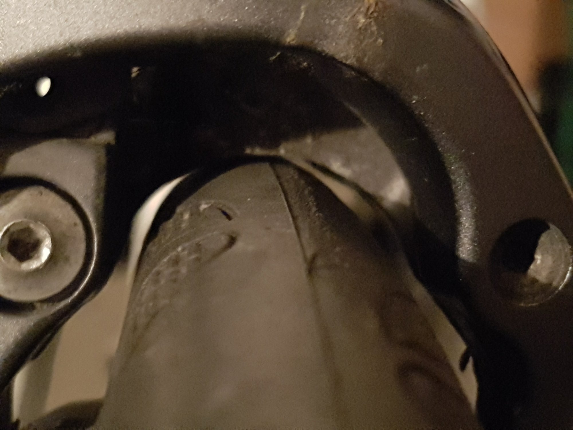

GHOST Race 5500 - maximale Reifenbreite?
Schön, dass du nach so langer Zeit eine Lösung gefunden hast und dass du sie auch noch postest.
Es gab mal (selbstgedrehte?) Lösungen, mit denen man die Bremse einen halben Zentimeter nach oben montieren konnte, so etwas könnte auch für dich die Lösung mit anderen Reifen sein. Oder es reicht schon, wenn du zwischen Bremssteg und Bremse ein paar kleine Spacer (nur 1-2 mm!) packst, weil die Bremse dann nicht nur weiter hinten, sondern i.d.R. auch etwas weiter oben ist und du damit genug Platz hast.
Das dürfte nichts bringen, weil der Steg ja trotz dem auf der selben Höhe ist.
