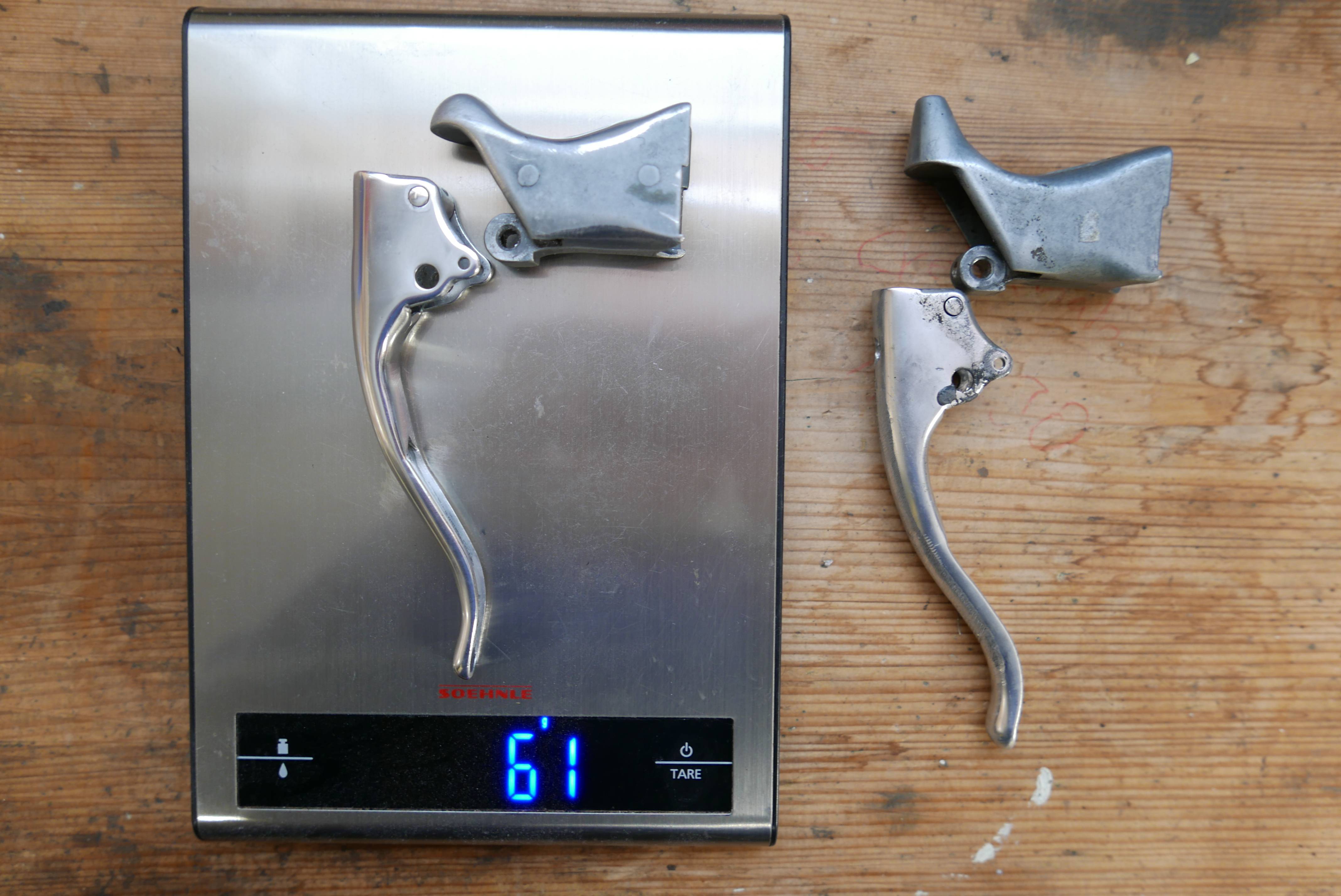

Heute Nachmittag wurde das miese Wetter genutzt.
Ein, kosmetisch nicht mehr ganz makelloser Suntour Superbe Pro Bremshebel aus der Teilesammlung, diente als Werkstück.
Die optische Aufwertung und das Gefühl, etwas mehr oder weniger individuelles erschaffen zu haben, entschädigt fast mehr für den Aufwand als die Gewichtsersparnis.

Ist das jetzt eine genaue Kopie von meinen?
Haha, deswegen leider nur mehr oder weniger individuell.
Ich habs nach Smoliks Anleitung gemacht und die Suntour Bremshebel waren die leichtesten, die ich noch da hatte.
Keine Angst, falls ich die Hebel mit Leder beziehe, werde ich auf jeden Fall eine andere Farbe wählen, um wieder etwas mehr an Individualität zu gewinnen.
Ich würde echtes Kunstleder nehmen, hat Vorteile bei Nässe. Ist das Leder vollgesaugt, ist das Rad direkt unzumutbare 20g schwerer. Das passiert mit echtem Kunstleder nicht!
Lässt sich aber nicht so gut verarbeiten. Ich denke mal auch, dass es an der Stelle mit Kunstleder nicht wirklich gehen wird
