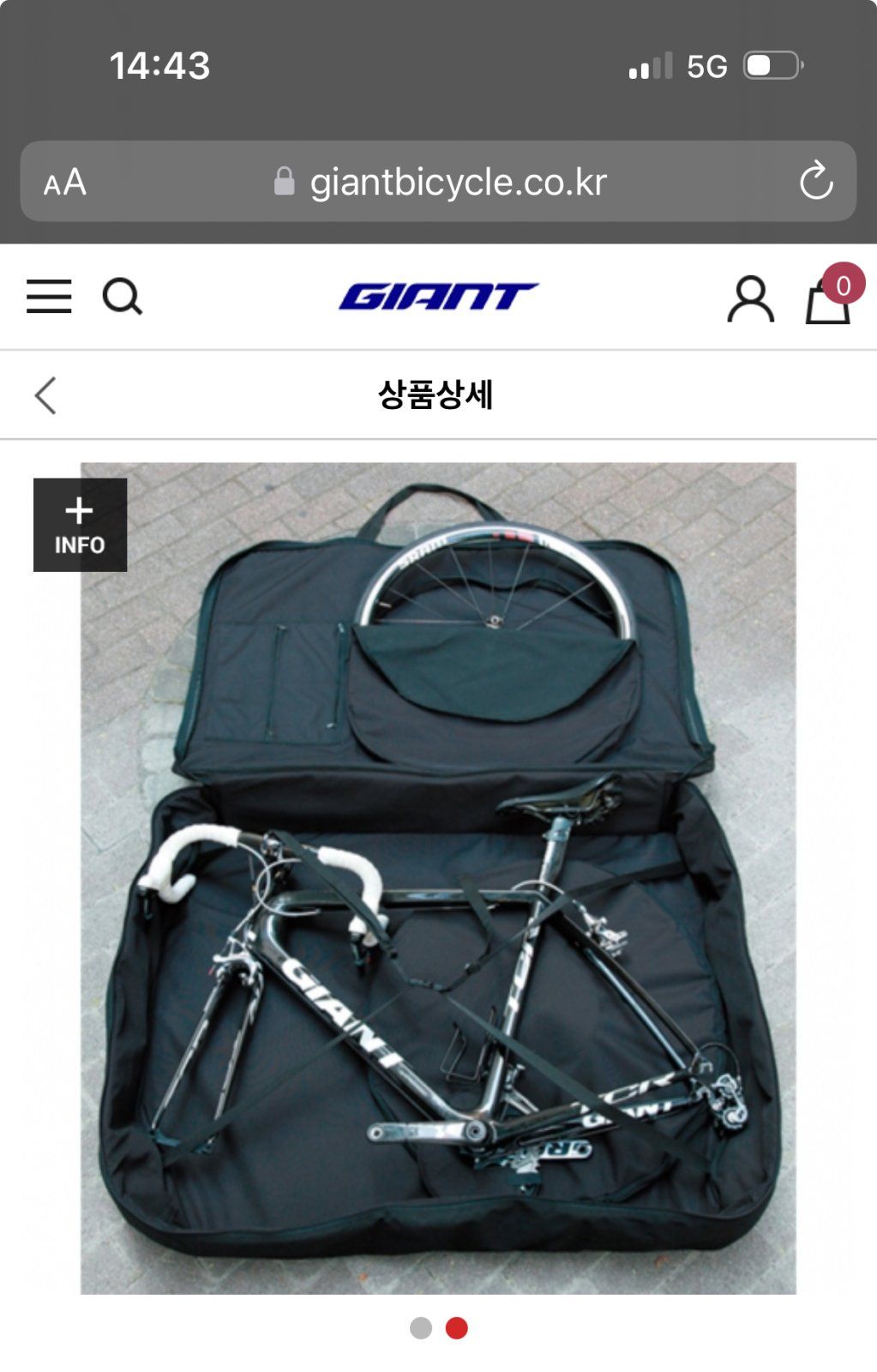

Hallo Zusammen, hat jemand Erfahrungen gemacht wie sich die Giant - Rahmen mit festem Sitzdom am besten für Flurgreisen verstauen lassen? Meine Rahmen Größe ist Size M. Bisher haben meine Räder immer in ein Bikebag gepasst. Danke vorab.

Giant selbst bietet den hier an:
https://www.tradeinn.com/bikeinn/it...h-_x8retipS3dUJ1D0xoCSlYQAvD_BwE&gclsrc=aw.ds
