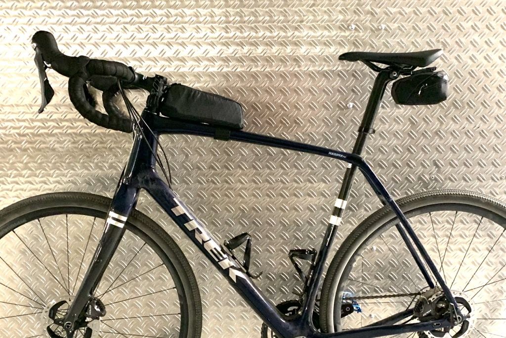

Hier einmal Null Grad und einmal +7 Grad
Das Bild ist aber schlecht und die Bikes stehen hier nicht gerade.
Aussrdem habe ich danach noch die Lenkerneigung verändert (weiter runter).
Muss also noch was Besseres nachliefern.

Welche Tasche hast Du denn da auf dem Oberrohr (Bontrager?)? Hat die eine Kabeldurchführungsmöglichkeit zum Vorbau?
Muss man die schrauben, oder hält die gut mit Klett?
Die gefällt mir:)
Wenn dir sowas gefällt; es gibt ne Deuter-Tasche in diesem Forat für 10-12€. Hält mit Klett.
Die verwende ich gerne am RR/CX wenn es mehrere Tage auf Tour geht für Fresskram und Wertsachen.
Oder für so Ganztagesdinger als reiner Fressbeutel.
