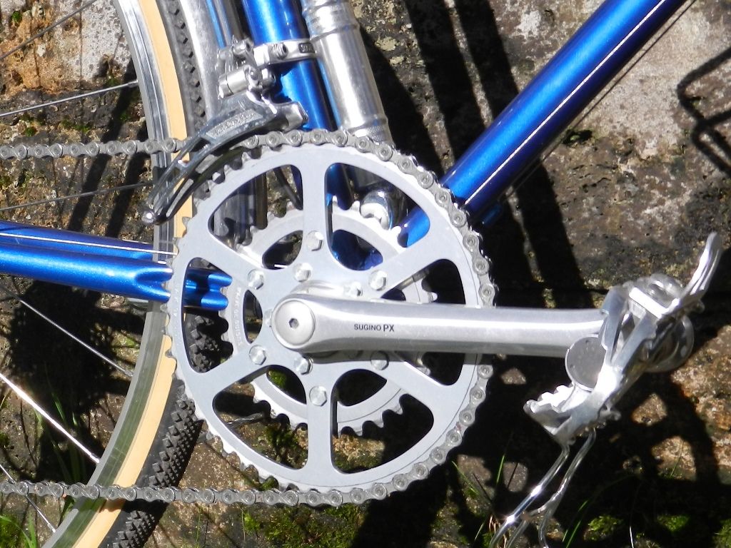

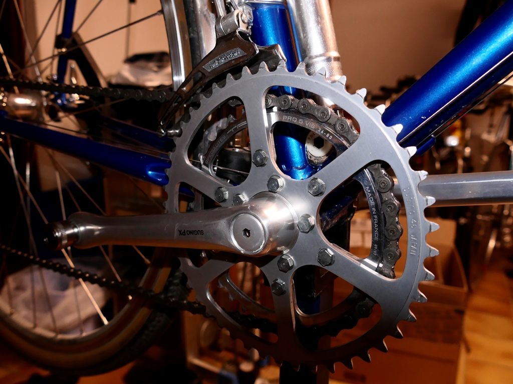

Soooo, die Post arbeitet wirklich schnell. Dank Neongrüns blitzschnellen Einsatzes konnte ich heute das Blatt tauschen.
Gestern habe ich schon das Tretlager ersetzt durch ein 118er S-Light (vorher war ein Sugino mit 121,5 mm drin). Der Unterschied sieht zwar auf dem Bildschirm klein aus, aber ich vermute, dass die S-Light einen ISO-4kant hat und die Sugino einen JIS. Jetzt sitzt die Kurbel seeeehr eng. Q-Faktor 142 mm inkl. Pedalringe.

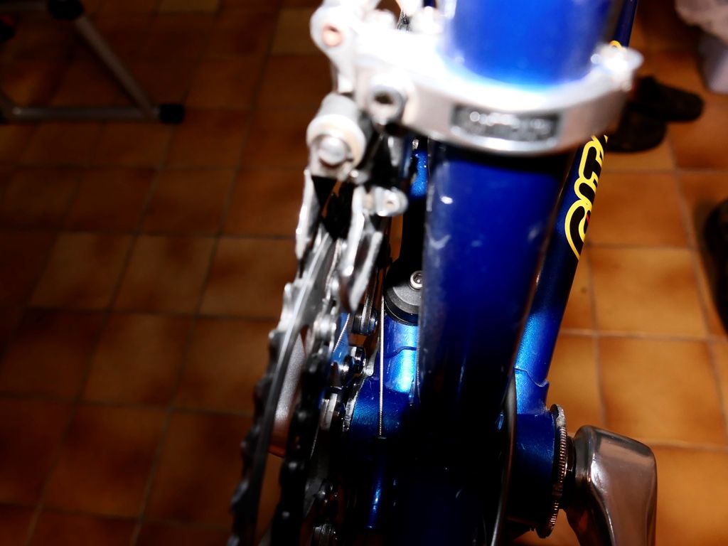

Das TA-Blatt ist etwas anders als das vorherige Sugino. Die Zähne sind exzentrisch, so dass die Kette zwischen die Blätter fällt. Zum Glück hatte ich noch einen Satz schmale Distanzringe, also habe ich die gleich noch getauscht und so sie Blätter etwas weiter zusammengerückt. Jetzt schleift das Blatt auch nimmer am Schaltzug.
Aber das ist eine knappe Kiste (würde Heinz-Florian Oertel jetzt sagen).
Nebeneffekt: Der Umwerfer funktioniert jetzt.

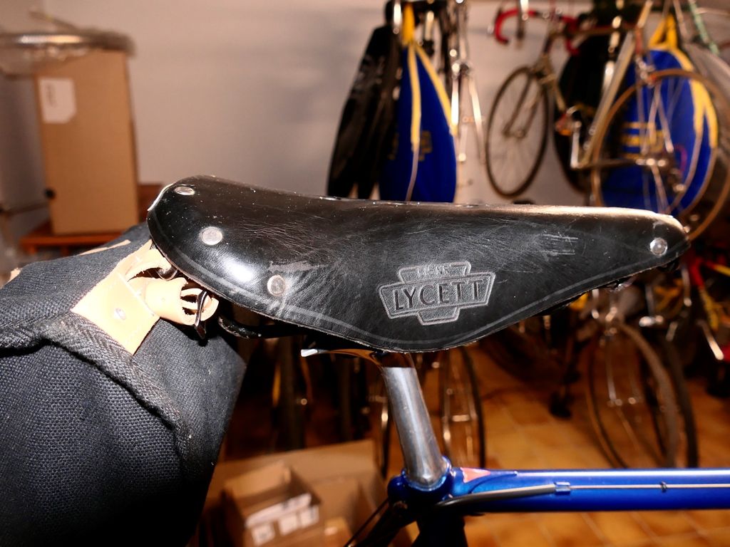

Bei der Gelegenheit gabs auch gleich noch einen neuen alten Sattel. Diesmal ganz entgegen meiner Gewohnheit ein englischer. Das Gestell musste ich etwas zusammenbiegen, damit er in die Stütze passte.

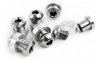

Nochmal zurück zu den Distanzringen für die TA-Kurbel. Normalerweise sind die ja 3,5 mm dick. Meine schmale Ausführung ist 2,5 mm.
Ich weiß nicht mehr, wo ich die herhabe, aber ich hätte gern mehr davon. Die sind in allen Details identisch mit den Standardringen, aber eben 1 mm schmaler. Die handelsüblichen Schraubensätze haben auch immer nur 3,5 mm-Ringe dabei. Wo kriegt man diese schmalen Ribnge also her? Hat vllt. noch jemand welche?
Das würde mich gleich mit-interessieren :daumen:
Ich habe auch einen Satz mit 2,5 mm hier, die mir @djwkyoto netterweise einmal mitgeschickt hat, bräuchte aber mind. noch einen weiteren Satz.
Da lohnt sich ja schon fast die Produktion aus einem passenden Rohr mit anschließendem schwunghaftem Handel... 😇
Genau, man braucht ja immer Vielfache von 6 je Kurbel. Aber find erstmal ein passendes Rohr.
Bei der Geleganheit gabs auch gleich noch einen neuen alten Sattel. Diesmal ganz entgegen meiner Gewohnheit ein englischer. Das Gestell musste ich etwas zusammenbiegen, damit er in die Stütze passte.

Und über eine Bezugsquelle für unterschiedlich dicke Spacer wäre ich auch dankbar. Ich muss mal in die Kiste gucken, aber einen ganzen Satz 2,5 mm kriege ich vermutlich nicht mehr zusammen.

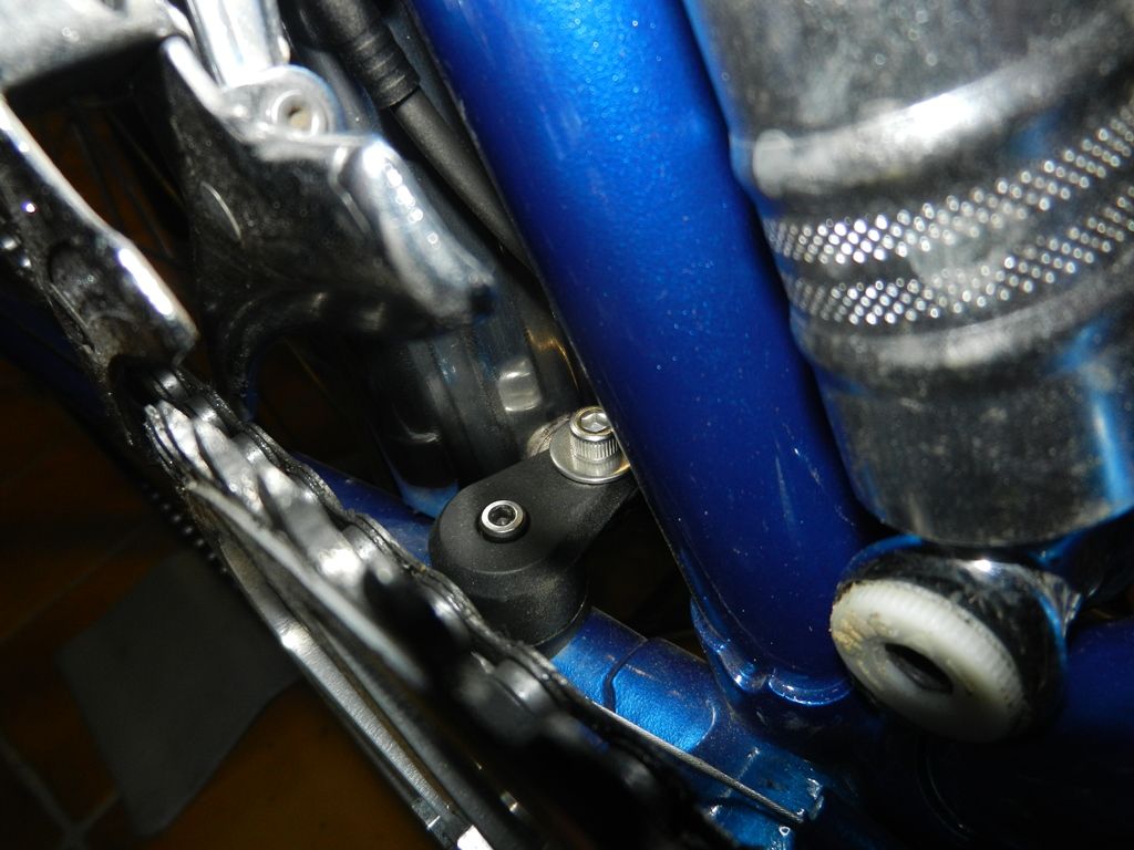

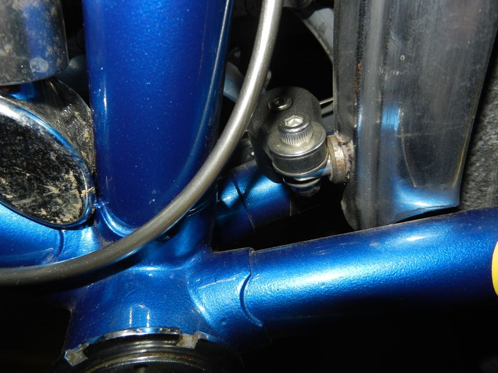

Habe gerade bemerkt, dass ich die R+K-Schutzblechschellenbastelei hie und da schon mal gezeigt habe, aber ausgerechnet hier nicht.
Das hier ist der Klickfix, der eigentlich für Reflektormontage an der Sitzstrebe gedacht ist:
Das Loch ist für eine M4-Schraube, muss also fürs Schutzblech auf 5 mm aufgebohrt werden. Kein Problem, ist ja genug Material da.
In Beitrag 84 kann man es schon einigermaßen erkennen,
_ana3212-jpg.939084
aber detailliert kann man es hier sehen:
Der Schaltzug wird an der dicken Trommel etwas umgeleitet, was aber keinen Einfluss auf das Schaltverhalten hat. Wen es stört, der kann ja eine Nut reinflexxen.
Das Teil liegt hinter dem Kettenblatt, so dass es aus den normalen Blickwinkeln nicht sichtbar ist.
