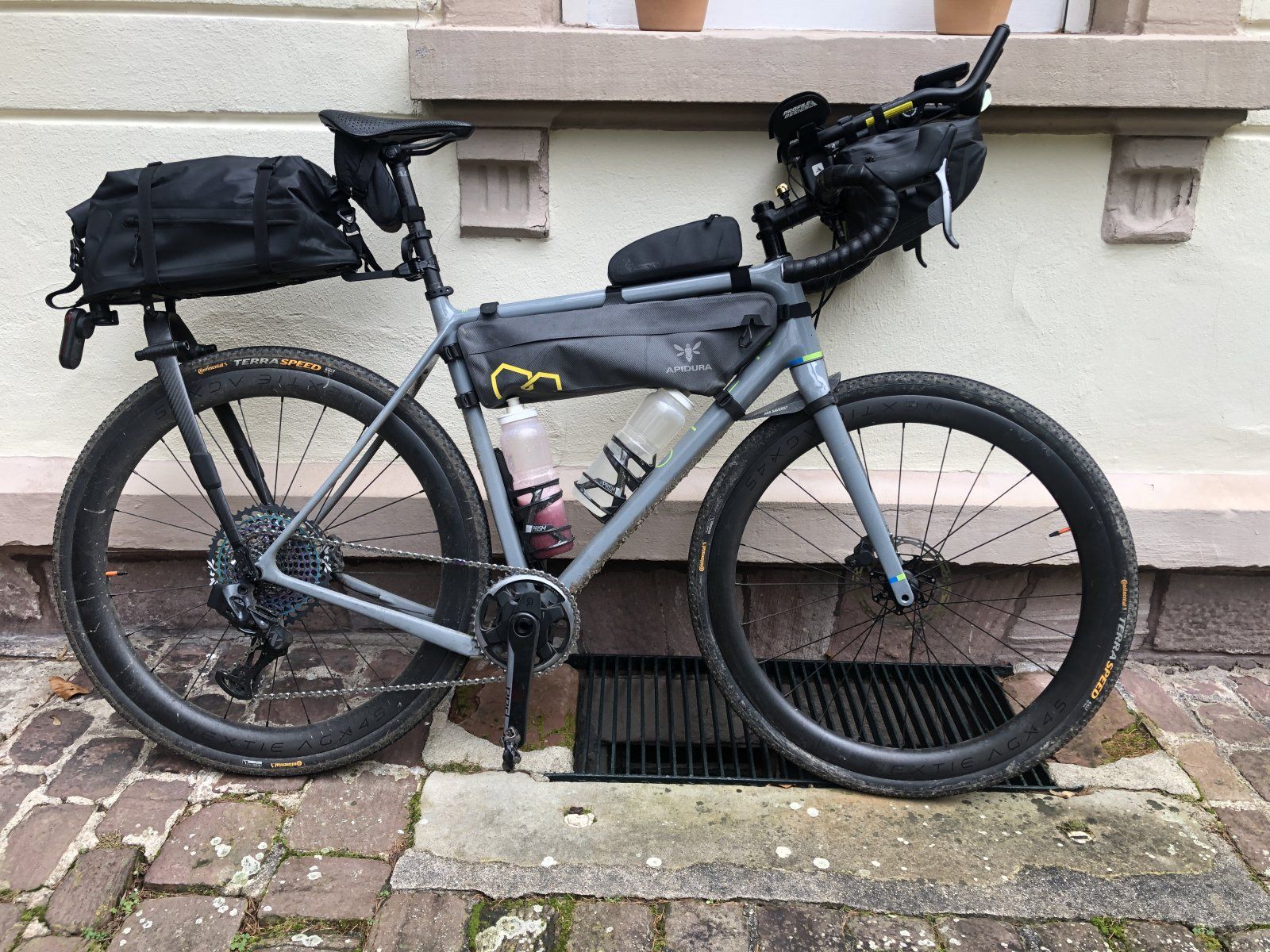

Fahre ein Open Wi.de mit Auflieger, Lenkertasche, Oberrohrtasche, rahmentasche, Tailfin Tasche. Aerodynamik trotz 40mm Reifen ist damit recht gut, obwohl der Auflieger bequem gestellt ist. auf entsprechenden Strecken fahre ich damit 32-34km/h Schnitt und finde es viel bequemer als oberlenker.
Solange du nicht auf dem Auflieger liegend grävelst ist es doch ok.
Mein aber: ist dein Rücken und Sitzbereich Auflieger gewohnt? Oder kommt dann direkt ein mimimimi?
Ich experimentiere zur Zeit auch mit einem Aufsatz auf verschiedenen Rädern habe allerdings festgestellt, dass es zumindest bei mir einige Zeit für die Eingewöhnung braucht. Vielleicht liegt es auch daran das ich Brillenträger bin.
Trotz ziemlicher bequemer Einstellung ist die Aerodynamik im Auflieger deutlich besser als im Ober/Unterlenker. Ich habe mich schnell daran gewöhnt und fahre auch 4-6h lieber so als im Oberlenker. Belastet weniger den Rücken.
