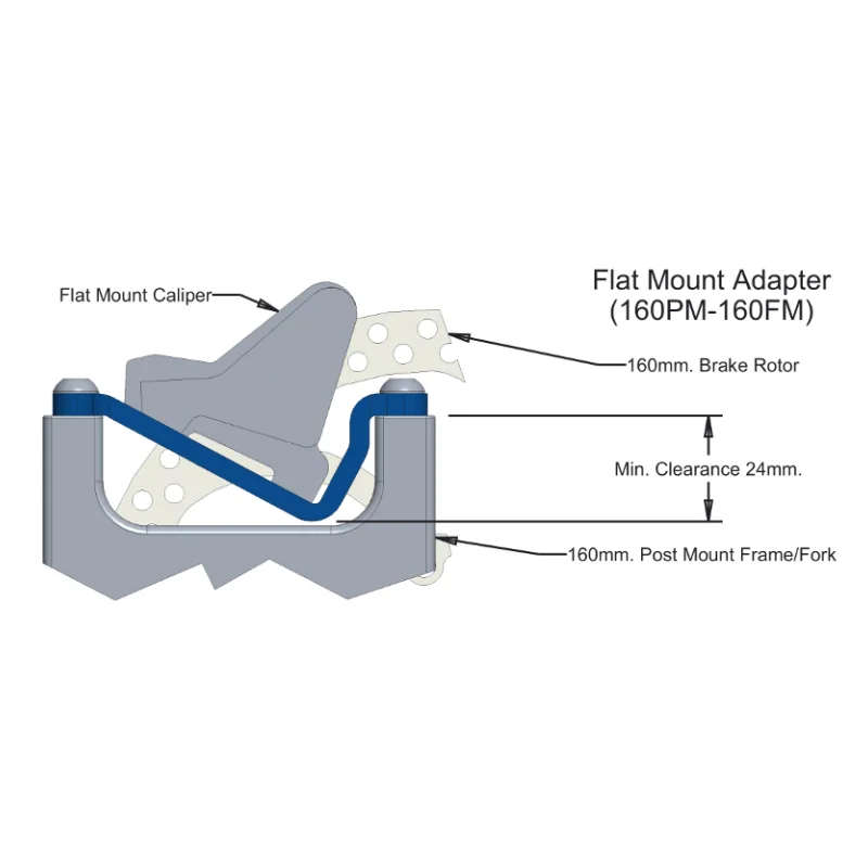

Wenn ich einen Adapter von Anlöt auf Schelle besorge und die Bremsen von PostMount auf Flat Mount adaptiere, müsste das eigentlich passen, oder?
Oder übersehe ich etwas?
Geht nicht immer. Adapter passen nur unter bestimmten Voraussetzungen. Adapter sind auch teuer (gibt aber auch günstige China-Ware)
