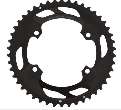

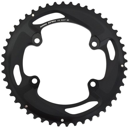

1. Ist es möglich die größeren Kettenblätter 31/48 der RX 810 an die RX 600 Kurbel zu bauen?
IMHO hat da Shimano bewusst eine Inkompatibilität eingebaut.
vgl die großen Kettenblätter bei den Schraubenlöchern
https://si.shimano.com/api/publish/storage/pdf/de/ev/FC-RX810/EV-FC-RX810-4586A.pdfhttps://si.shimano.com/api/publish/storage/pdf/de/ev/FC-RX600/EV-FC-RX600-4579A.pdf

Hallo zusammen, ich fahre den angesprochenen Umbau (48/31 GRX Kettenblätter auf Grx 600er Kurbel) nun seit einigen Monaten und kann nur sagen, dass es einwandfrei läuft. Grünes Licht also 👍
Frage mich, ob es umgekehrt auch funktioniert, also das 46er Kettenblatt an der 810er Kurbel.
Sollte meiner Meinung nach funktionieren. Die Abstände der Löcher zum Verschrauben sind ja anscheinend bei dem 48er und 46er Blatt identisch. Tatsächlich sind die Kettenblätter aber etwas anders aufgebaut, wie man auch weiter oben auf dem Bild sehen kann. Das hat bei meinem Umbau (also 48er Blatt auf 600er Kurbel) aber keine Probleme bereitet.
