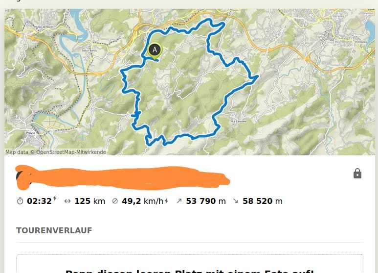

Wenn ich eine Tour hochlade, egal auf welches Portal, und die Hms neu berechnen lasse, kommen da oft Unterschiede von bis zu 20% zustande. Es kommt ein bisschen auf die Topo an. Je mehr auf und ab, desto schlimmer.
Es gibt auf manchen Seiten noch unterschiedliche Rechenmodelle, mit jedem kommt ein anderes Ergebnis heraus. Für jeden ein glaubhaftes Ergebnis dabei.
Wenn ich Tourdaten von meiner Amazfit T-Rex Smartwatch über die App zu Komoot schicke, stimmen die Angaben auch absolut nicht.
Oder ich bin ein Cyborg Lance Armstrong
