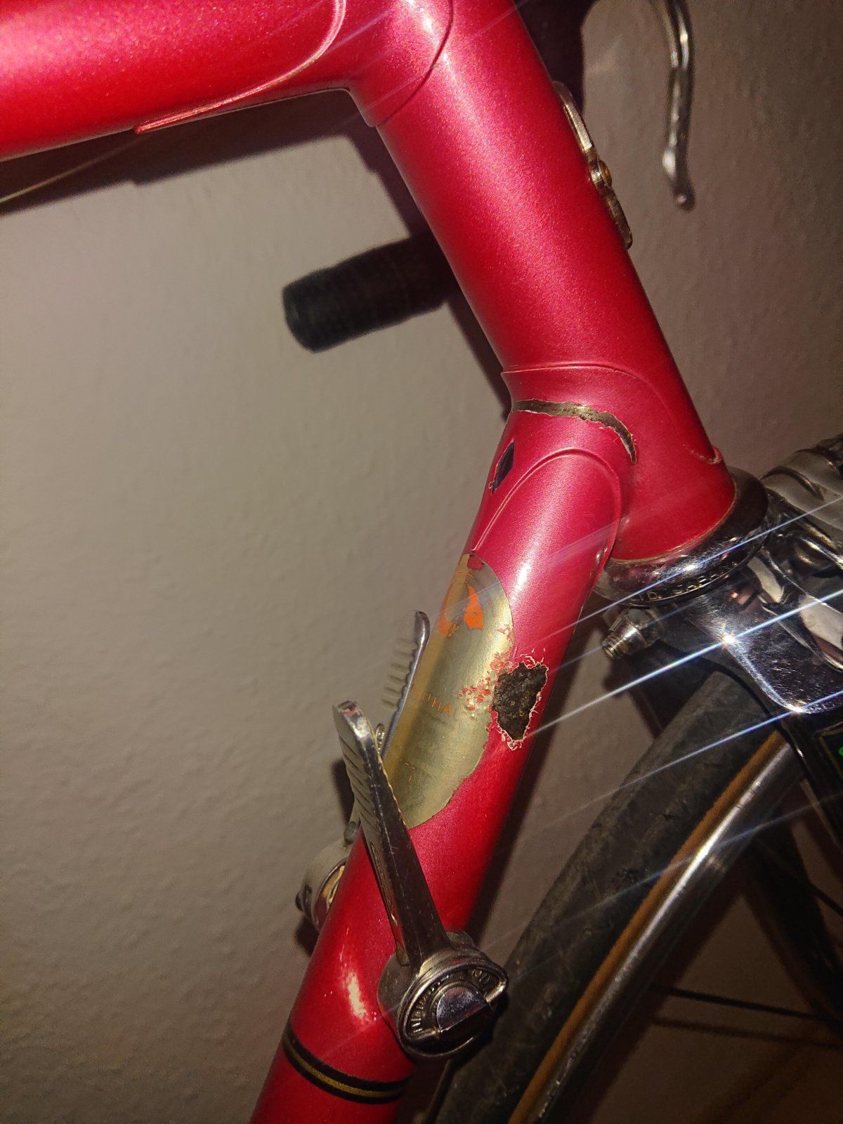

Der Lackschaden an der unteren Steuerrahrmuffe ist untypisch. Ich hoffe nicht, dass sich da ein Riss befindet und deshalb jemand den Lack entfernt hat.

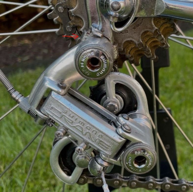

Auch scheint hier am Ausfallende/Schaltwerk irgendwas nich zu stimmen, wahrscheinlich der Grund für die fehlende Spannung, da die Feder nicht am Anschlag des Ausfallende sitzt.

Die Stelle am Unterrohr ist schon ziemlich fies. Dürfte durch Jahrzehnte langes immer wieder Gegenschlagen der Bremse entstanden sein. Da wirste wohl richtig in die "Tiefe" gehen müssen. Rost stoppen & danach versiegeln. Ob man dort nochmal lackieren will/muß, wird wohl eine Frage der zur Verfügung stehenden (finanziellen) Mittel sein.
Die Stelle an der Steuerrohrmuffe solltest du genau anschauen. Nicht, daß der Rahmen mal einen Treffer von vorn bekam & der Rahmen verzogen ist. Lineal aufs Oberrohr legen & prüfen. Das gleiche am Unterrohr. Liegt das Lineal exakt auf, dann ist alles tippitoppi.

Zu deinen 2 Bildkommentaren:
-Ich habe es mal angeschaut, über dem Lackschaden ist eine durchsichtige Schicht drauf. Durchblickend sieht es so aus als sei zum Zentrum des Schadens eine andere Farbe wie zu den Rändern hin siehe hier: https://imgur.com/a/eVFya3O
Der Verkäufer schrieb: "Rad ist komplett überholt und renoviert und ist daher voll einsatzfähig. Rost ist hier kein Thema, deshalb wurden die kleineren Abnutzungen auch nicht neu lackiert sondern mit Klarlack konserviert"
-War von dieser Stelle die Rede? (roter Pfeil)

Also, wenn die erwähnten Stellen mit Klarlack bereits behandelt wurden, dann ist das ausreichend. Lackieren ist kostenintensiv & schwierig, da man erstmal jemand finden muss, der sowas machen möchte. Ob sich das am Ende lohnt🤷?

Zu deinem Crane Schaltwerk:
hier vermute ich einen simplen Montagefehler, da diese Schaltwerke nicht durch besondere Probleme auffallen.
Ersatz ließe sich allerdings auch leicht besorgen und wenn keine offensichtliche Sturzkratzer zu erkennen sind, sollte es auch als Gebrauchtteil seinen Dienst zuverlässig versehen.

Nachtrag: was hat der Mechaniker eigentlich zu diesem "Riss" am Steuerrohr gesagt, der bereitet mir persönlich mehr Unbehagen, als irgendwelche Lager usw...

@L@rs werde mich dort die nächsten Tage mal melden, danke. Der Mechaniker hat mich tatsächlich darauf aufmerksam gemacht und verdächtigte das Steuerlager für den Lackschaden, weshalb wir nun das uns evtl Kette abgemacht haben gegen Ende des Monats auf Trapp zu bringen.
Das Steuerlager für den Lackschaden verantwortlich? Wie das passiert sein soll, dafür fehlt mir die Fantasie …

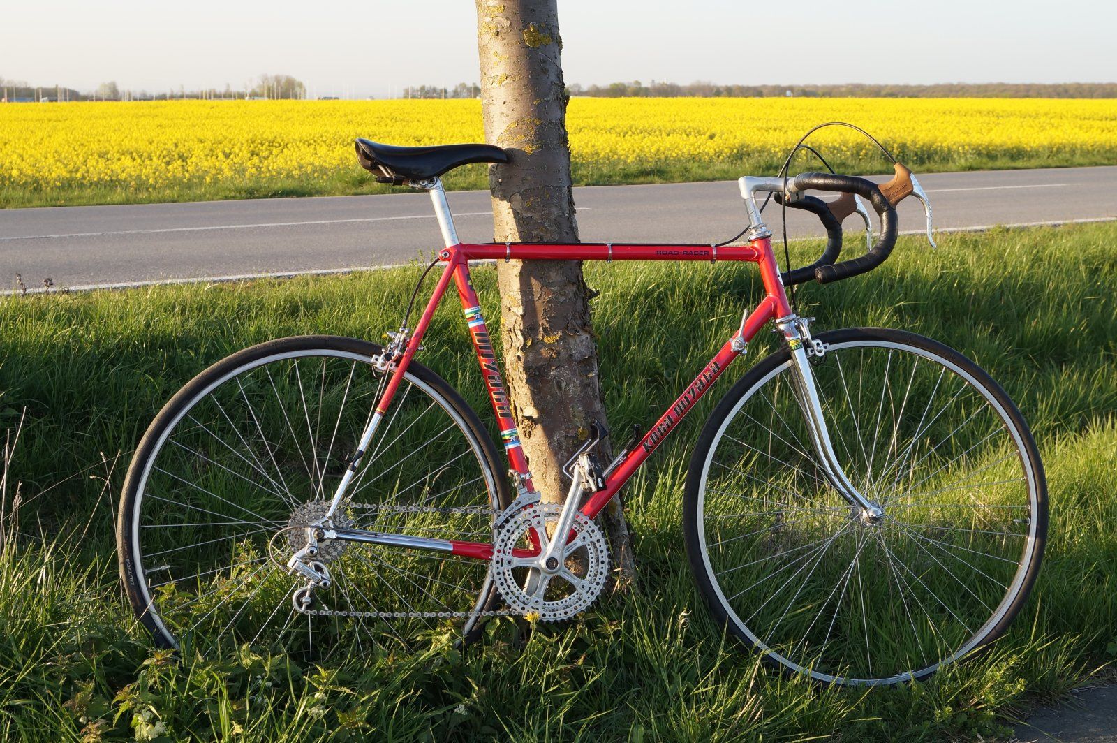

MXR war der Rahmen des RoadRacer zum individuellen Aufbau verkauft. Daher sieht der auch meinem Road Racer verdammt ähnlich (Vorbau ist inzwischen tiefer versenkt). Baujahr G sollte 1979 sein, meiner ist F und aus 1978, hat auch das andere (mehrfarbige) Sattelrohr Zeichen. Zustand sieht doch mit Ausnahme der Schäden an der Steuerrohrmuffe gut aus, Neulack ist Quatsch finde ich. Denke auch das Hilfe durch einen Foristen in der Nähe sinnvoll wäre. So aufwendig scheint mir das Projekt eigentlich nicht zu sein. Und das Tretlager sieht auf dem Foto von aussen ganz okay aus. Mit der Flex ist da schon recht abwegig. tips zu Reparaturen findest du weniger im Koga Teil sondern z.B. im Reparatur Faden, versuch mal die Suchfunktion. Z.B. "Tretlager ausbauen"
