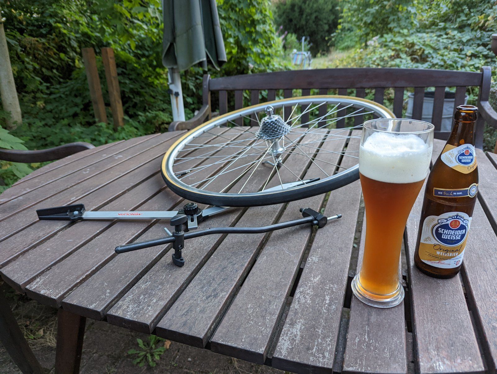

Bestelle Dir doch für 30 Euro ein Schaltaugenrichtwerkzeug und Du kannst es ein Leben lang nutzen, auch für Deine Kumpels. Das ist günstiger als alles beim Händler machen zu lassen. Und Du hast sofortige Gewissheit. Alles Andere ist Pfusch.

...einfach im Shimano-Store die Schaltaugen App runterladen.
Meßergebnis:
5,3° in Hochachse negativ
4,0° in Längsachse positiv
Toleranz bei 11-fach 0,6° +- 0,2
Mit 10x1 Adapter Smartphone ins Schaltauge schrauben und mittels mitgelieferten 1" Wasserrohr als Verlängerung richten, bis die Skala der Benutzeroberfläche bei 0° steht.
Meßergebnis:
Mit 10x1 Adapter Smartphone ins Schaltauge schrauben und mittels mitgelieferten 1" Wasserrohr als Verlängerung richten, bis die Skala der App bei 0° steht.
Man kann das anhand einer App dann sehen? Verstehe ich das richtig?
