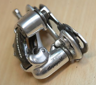

Zu welchen Campagnolo Record TI-Ergos ist das Schaltwerk kompatibel? :)
Das gezeigte Schaltwerk ist kompatibel zu allen alten Ergos (8 und 9-fach Spitzhöcker) und zur ersten Generation Rundhöcker 9-fach Ergos.
Was auf dem Schaltwerk steht ist irrelevant, entscheidend für die Kompatibilität ist die Geometrie (erkennbar an der Form s.u.).
Wichtig ist was auf den Ergos steht obwohl das leider etwas verwirrend ist (es gab z.B. zwei unterschiedliche 9-fach Indexierungen und auf den ersten 9-fach Rundhöckern stand nicht 9speed drauf:confused:).
Die neue Schaltwerkgeometrie kam nach 2000 und die dazu kompatiblen Rundhöcker Ergos kann man daran erkennen, dass die Gänge draufstehen (9speed oder 10speed).
Dieses Schaltwerk kann man z.B. auch mit 9-fach Ergos fahren.
Die Aufhängung des Schaltkäfigs sieht erkennbar anders aus als bei dem von Dir gezeigten Schaltwerk mit der alten Geo.

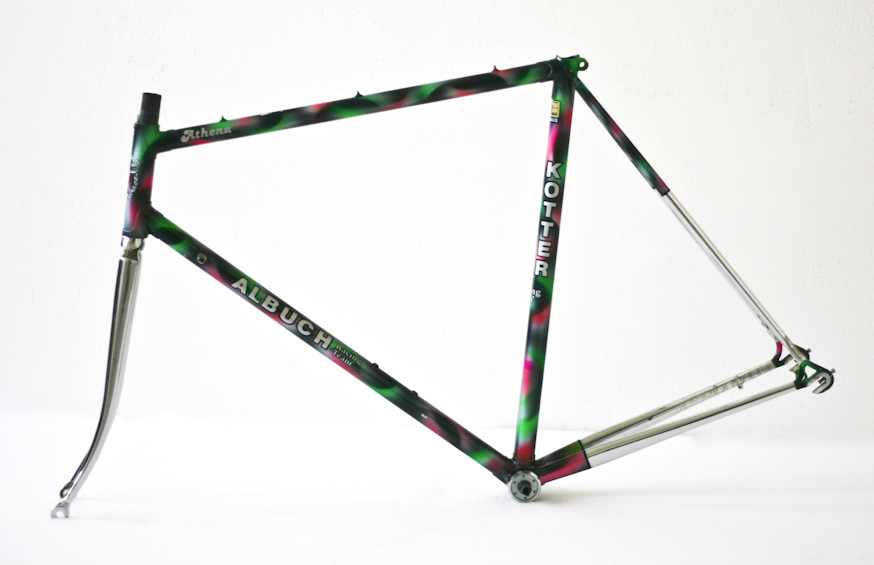

Gute Frage, der Rahmen ist schon aufwändig gemacht und hat Campa Ausfaller aber um sicher zu sein, das es kein Aelle ist sollte man vielleicht nach dem Durchmesser der Sattelstütze fragen...
Ein Aelle Tretubi ist es aber sicher nicht, die haben einen Steg zwischen den Kettenstreben und die Sitzstreben Anbindungen sind schmaler.
Anfang 90 gab es z.B. auch noch den Athena Rahmen, der war aus Aelle (Tretubi) Rohren:
Danke für die prima Erklärung zum Schaltwerk und vor allem auch zu den Ergos, HongKong!
Ich hatte das Schaltwerk schon mit unterschiedlichen Beschriftungen gesehen und war mir daher nicht sicher für welche Ergos es gedacht war. Wenn es 8 oder 9 fach kann ist das prima. :)

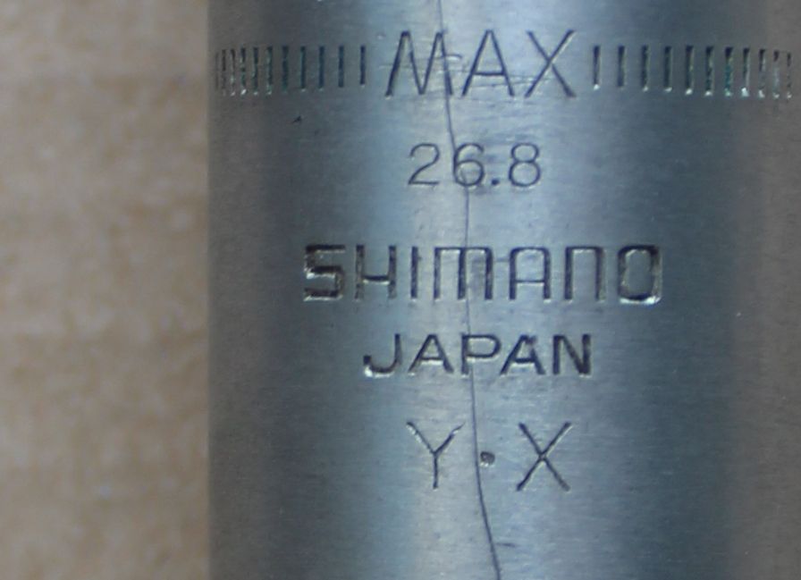

Keine Wertanfrage, sondern mal aus Interesse.
Es handelt sich bei dieser Sattelstütze m.E. um eine 7200 EX (SP-7200). Nur macht mich der Datumscode stutzig: "Y-X". Y würde entweder 1974 oder 2000 bedeuten. X gibt's als Monat m.W. nicht. D.h. die Stütze wurde nicht von Shimano produziert?
Kann dir nicht wirklich weiter helfen, aber die Zahlen die den Datumscode angeben, sehen anders aus. Sind kleiner und 'einfacher ' eingeschlagen...
Stimmt, danke. Die sind auf den anderen Stützen etc. auch ohne Bindestrich.
Nachtrag: Habe mir nochmal ein Bild, was ich von @koga-miyata bekommen habe, angesehen. Dort ist der Datumscode auch in der Größe wie bei mir. Dort ist auch ein Leerzeichen oder Punkt oder Strich zw. den Buchstaben. Nur ergibt er dort auch einen Sinn. E J = Okt. 1980
Bei späteren Stützen, die ich habe, ist der Code aber tatsächlich kleiner und ohne Leerzeichen, Bindestrich etc.

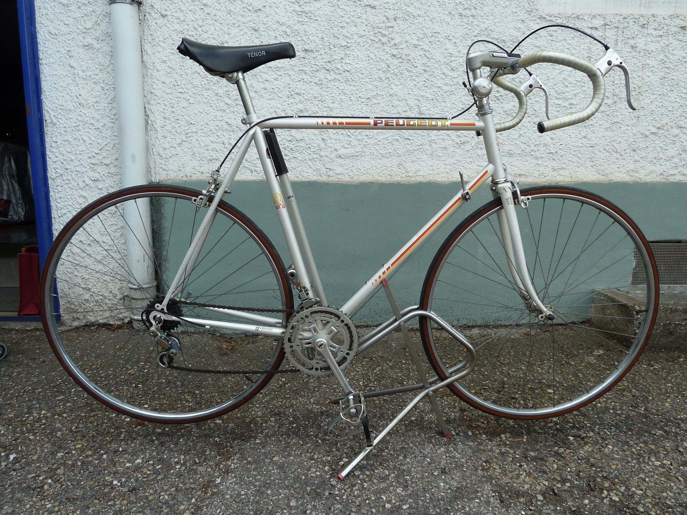

Tagchen,
ich getraue mich aufgrund der Einfachheit des Rades ja gar nicht zu fragen, aber nachdem ich es dem Besitzer vorige Woche versprochen habe, und er etwas von einem "Profi Trainingsrad" gesprochen hatte, habe ich es mir heute angesehen und dementsprechende Bilder gemacht.
Es handelt sich um ein "PEUGEOT vitesses 12 Speeds" mit Rahmenhöhe 58, Stahlfelgen, Sattelkerze und mit der Rahmennummer Y3059000 (wenn ich richtig gelesen habe), alles noch im Originalzustand so wie er es vor über 30 Jahren auf dem Dachboden abstellte und mit einer Plane abdeckte, von der Plane war freilich heute nicht mehr viel übrig, darum auch der etwas angestaubte Zustand.
Das Rad gehört natürlich mal ordentlich aufbereitet und ein neuer Umwerfer organisiert, es ist die Kunststoffschelle gebrochen.
Jetzt natürlich die Gretchenfrage: Was darf/kann er den für das Rad noch nehmen/verlangen?
Bedanke mich!!

Tagchen,
Bedanke mich!!
