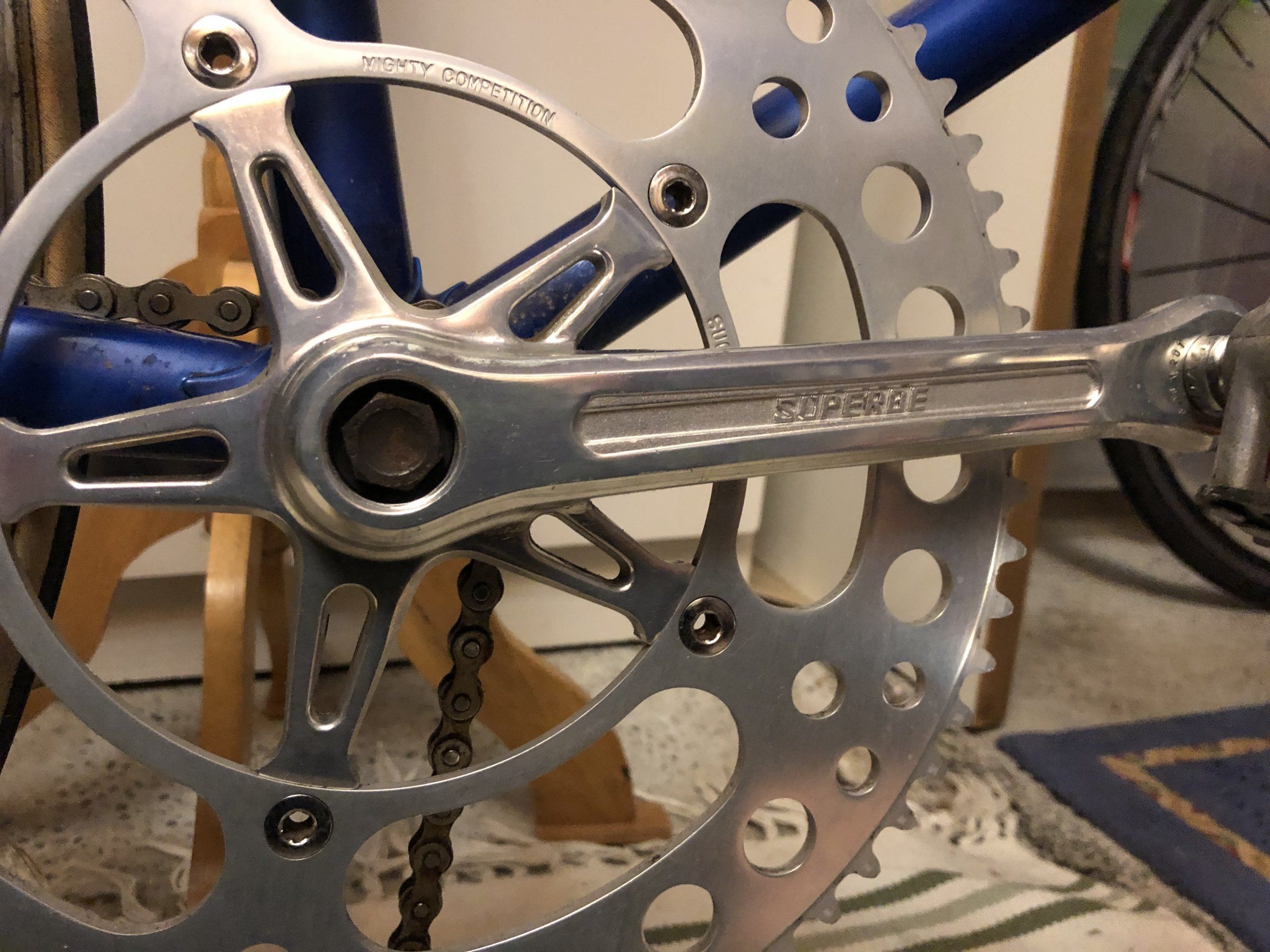

Wo liegt ein Suntour Superbe Pista Kurbelset ohne Kettenblatt preislich? Möchte es gegen eine Campa tauschen.
Werde das heut mal nachschauen.
Dann meinst du, dass Sugino und Campa regional nicht zusammen passen? Das wiederum wäre mir ziemlich wurscht.
Das ist nicht nur regional, auch religiös, kulturell, weltanschaulich. Es könnte auch sein, dass sich bei dieser Kombi die Schrauben während der Fahrt lösen... ;)

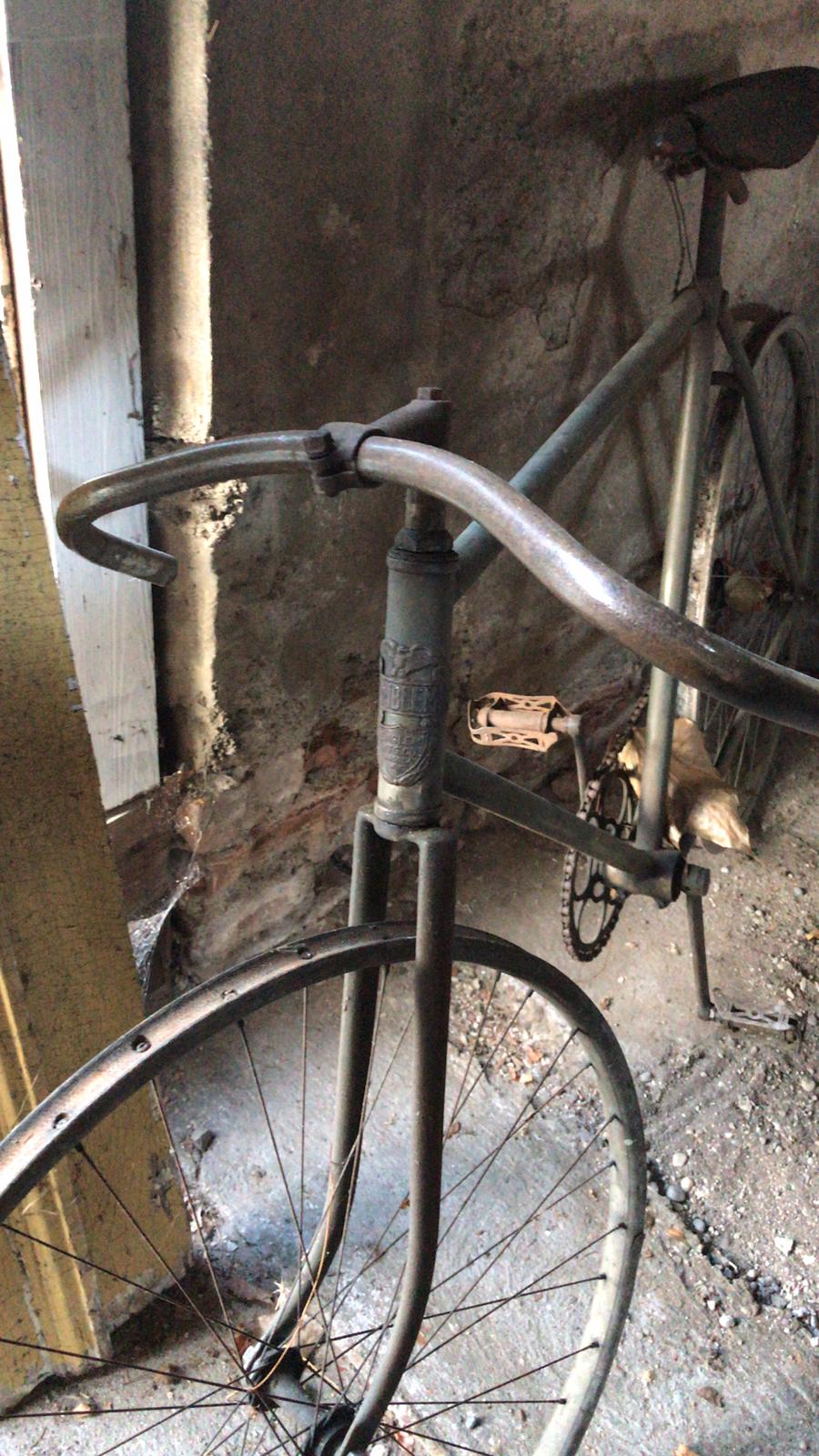

Servus Max,
sehr heiß. Anscheinend innenverlötet und eine Dekade älter als beschrieben; also ca. 1910 bis 1920. Müßten Holzfelgen für Schlauchreifen sein. In dem Zustand ab € 200 aufwärts
Da hat sich mein kumpel wohl verhört! War grade dort , der verkäufer möchte 2000 dafür nicht 200 wie voher angenommen. Soll von 1910 sein !
Felgen sind holz und für schlauchreifen.

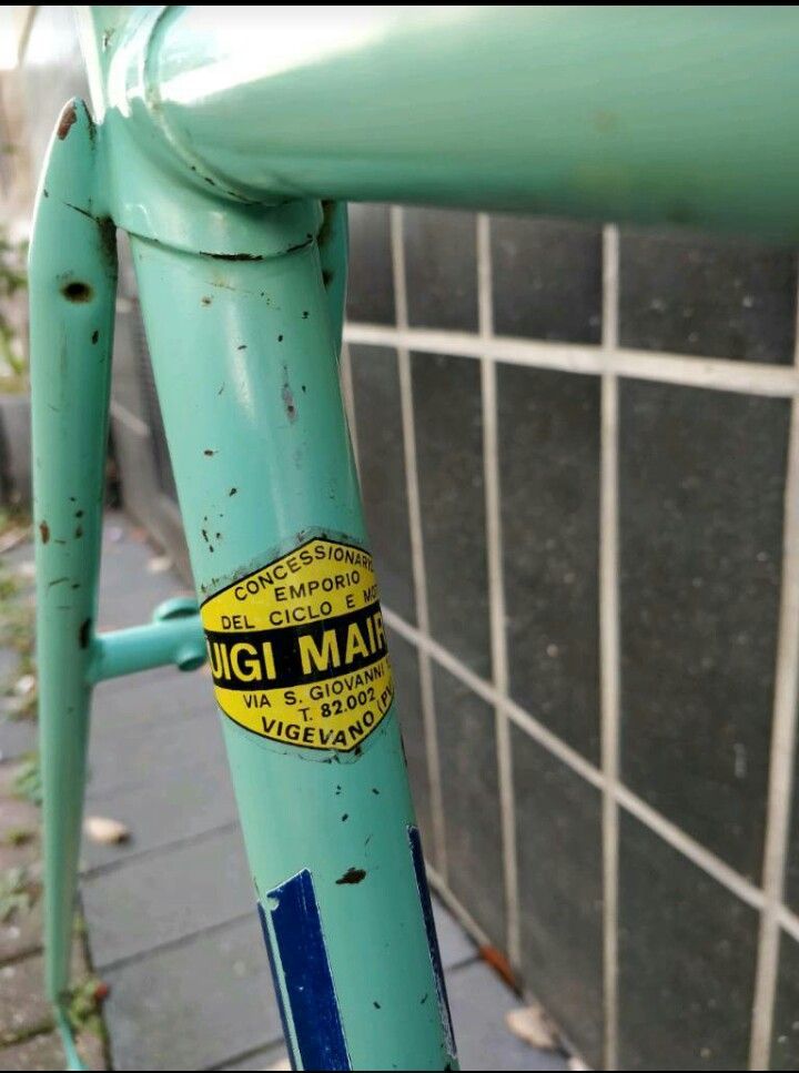

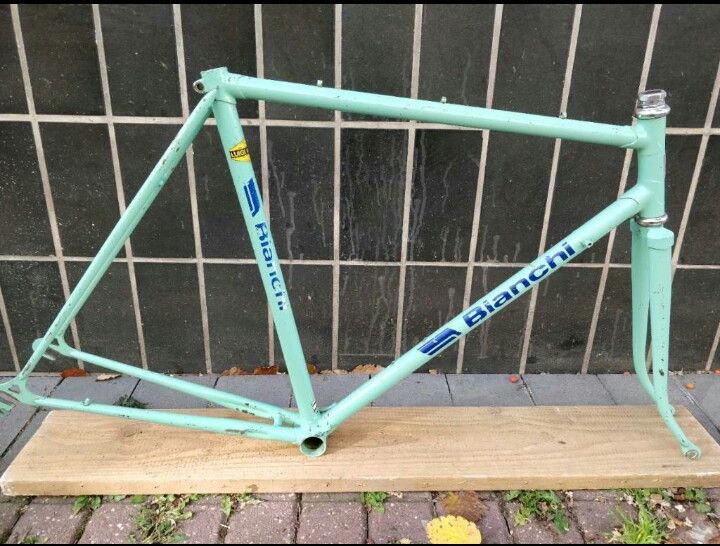

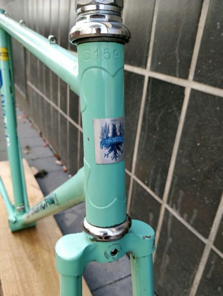

Hallo.
Ich habe diesen Rahmen erstanden und würde nun gerne wann er gebaut wurde was für ein Rohrsatz verbaut ist. Ich habe schon in diversen Facebook Gruppen gefragt(da waren die Antworten für das Baujahr von Mitte der 70er bis Anfang 90er)und auch im Internet vergebens gesucht.
Leider hab ich keine weiteren Bilder da der Rahmen noch nicht angekommen ist.
Ich hoffe das mir hier jemand genaueres sagen kann oder Internetseiten kennt auf denen man forschen kann.
LG Stefan
Servus Max,
Ich halte es auch für älter als deine Vermutung. Aufgrund der Ein-Zoll Teilung würde ich auch ein Baujahr um 1900 nicht ganz ausschließen.
Preislich würde ich auch etwas über @Don_Camillo schätzen, so €300-400 und wenn noch eine originale Rücktrittnabe verbaut ist, dann sowieso.
Hallo.
LG Stefan Anhang anzeigen 627922 Anhang anzeigen 627923 Anhang anzeigen 627924 Anhang anzeigen 627922 Anhang anzeigen 627923 Anhang anzeigen 627924 Anhang anzeigen 627922 Anhang anzeigen 627923
Ende 70er Jahre, Wasserrohr aka Bianchi 11-20
Deshalb schrub ich ja ab € 200 aufwärts. ;) Beim Alter könntest Du recht haben, wobei um 1900 herum eher Stahlfelgen üblich waren und ich die 10er Jahre für realistischer halte. Die 1-Zoll Teilung am Kettenrad war mir zuerst gar nicht aufgefallen.
Die geforderten € 2k sind aber way too much.
