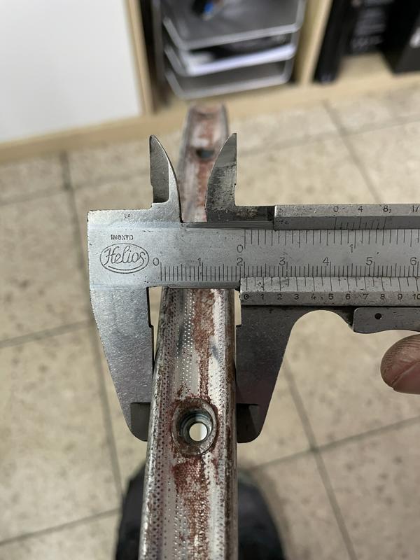

Wenn ich das alte Band messe komme ich auf 17

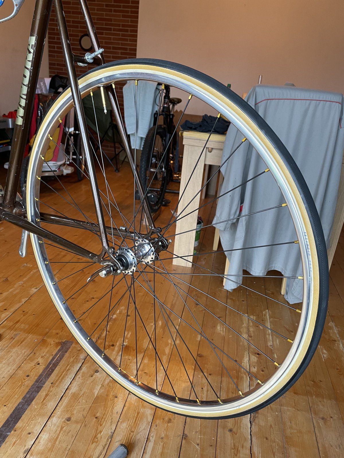

Der Reifen passt!
Ich bin begeistert!!!
Es ist der Hutchinson Tempo 1 geworden.
700x21
Hab mal ein Bild angehängt (Chaos im Hintergrund bitte nicht beachten!)

Schnellspanner auf halb-acht finde ich schlimmer, auch wenn´s nur ´ne Steckprobe ist.
Ich fahre auf allen meinen Klassikern 25er. Ging ja hauptsächlich darum was auf die Felge passt.
Ich denke auch, dass das geht - Klassiker sind ja meist etwas ,luftiger' gebaut in den Bereichen Gabelkopf, Bremssteg, Sitzrohr, so dass 23 oder 25 mm passen, kenne ich bisher auch nicht anders, sicher gibt es auch Ausnahmen.
Trockenmontage wie zuvor beschrieben, dann kann man die Frage vor der Papperei zuverlässig klären.
