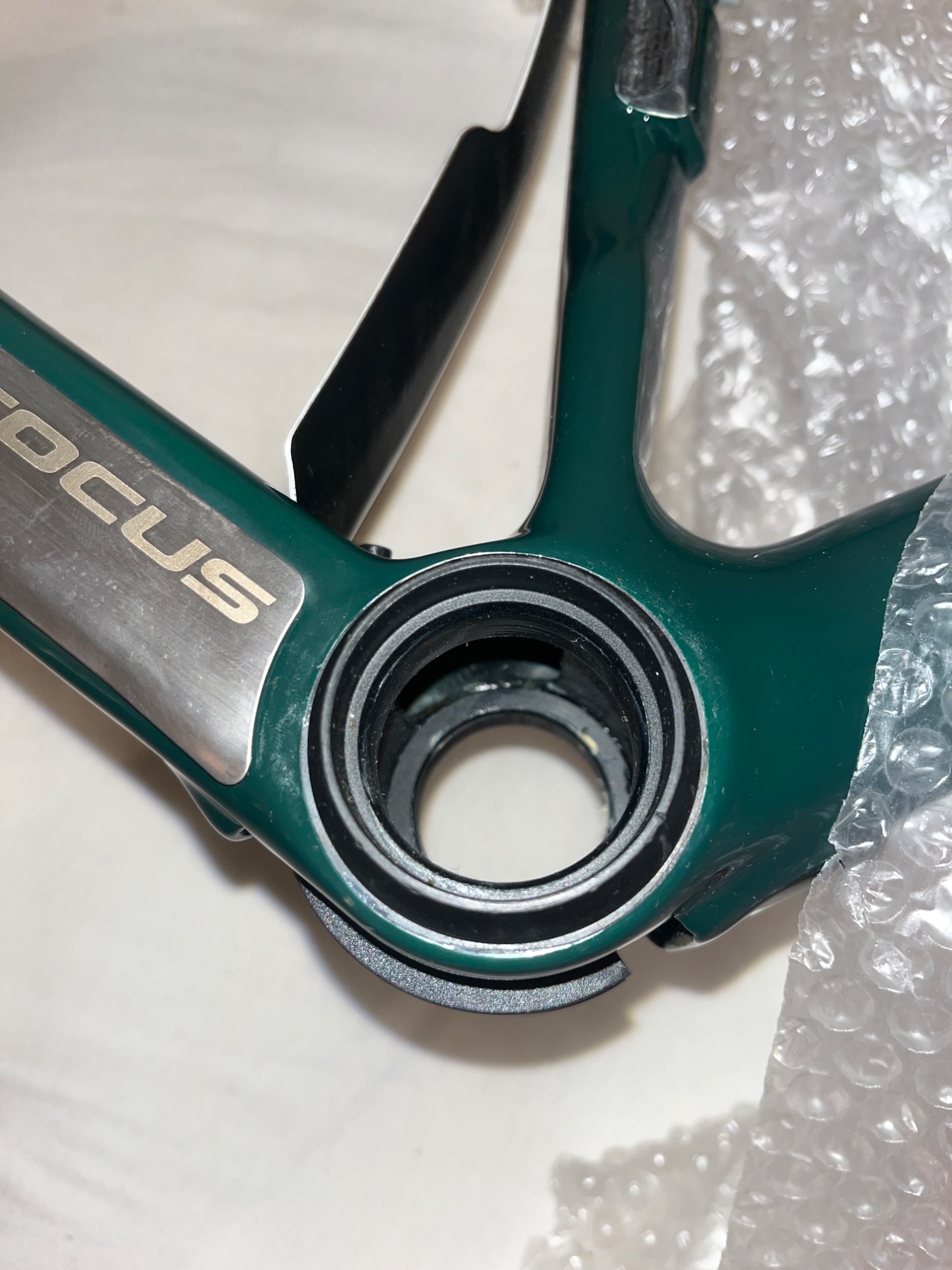

Hallo zusammen,
ich habe einen Rahmen aus Lageraufloesung von Focus geschossen.
Ich bin etwas verwirrt welches Tretlager verbaut ist. Es fehlen scheinbar die Lager.
Könnt ihr mir weiterhelfen? Ist wohl Pressfit, die werden zur Not auch einfach ausgeschlagen oder ? Dann lohnt wahrscheinlich einfach ein neues.
Ist eine Focus Paralane aus 2017
herzlichen Dank und schöne Grüße

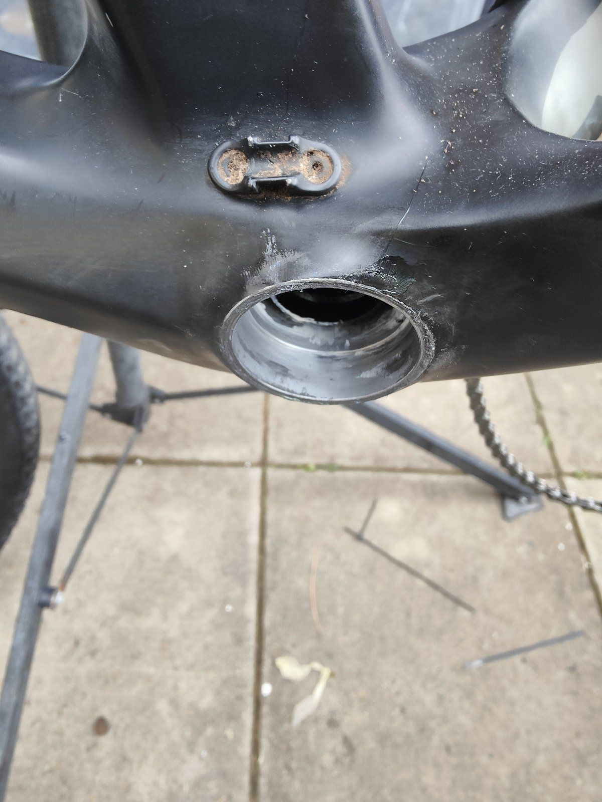

Danke für die schnelle Antwort !
Sehe ich das richtig, dass diese Plastikschale nicht schon ein Tretlager ist und man dort das eigentlich Tretlager einpresst? Dann wäre ich schon schlauer
Kenne das sonst nur so dass Pressfit Lager direkt in den “rohen” Rahmen eingepresst werden, wie hier :

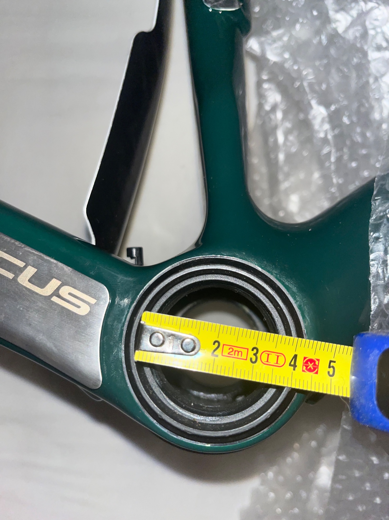

Ich kenn das Focus nicht, aber der Gehäusedurchmesser sieht nach 46mm aus.
Danke damit ist mir doch geholfen! Außenliegende Lagerschalen, ohne Lager eines Pf46 Innenlagers..
Dann kommt ein neues her :)
