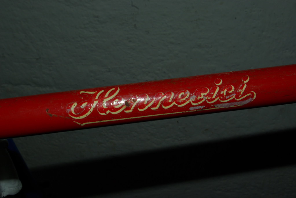

Seit einer Ewigkeit schlummert ja schon dieses hübsche Bahnrad aus den 50´ern bei mir:
Aus Sorge, das falsche oder zu viel zu machen, schiebe ich dieses Projekt seit zwei Wintern vor mir her.
Daß die Frage aus dem Titel bei dem Namen nicht zur Debatte steht ist selbstredend :P Die Frage ist vielmehr, wie konserviere ich den IST Zustand dauerhaft?Die obligatorische Wachsversiegelung am Schluß ist klar, die Frage ist eher das putzen und eine eventuelle Behandlung vor der Wachsschicht. Hinzu kommt, daß alles an dem Rahmen handgepinselt ist, außer wahrscheinlich dem roten Lackkleid aber selbst bei dem bin ich mir nicht sicher.
Und die Sorgenstelle an dem Rahmen:
ist aber nur oberflächlich, der Rahmen hing mit dem Oberrohr auf einem Balken in einem trockenen Kölner Dachboden und wurde da für ca. 50 Jahre vergessen, bevor er seinen Weg über einige Umwege zu mir fand.
Wie würdet ihr am besten vorgehen? Da das Rad noch nie Straße gesehen hat und das auch so bleiben wird ist witterungsbeständigkeit eher sekundärer Natur.
Einfach alles runter und neu lackieren:D
Um Himmels willen,lass den so.
Wenn der nicht"bewittert" wird,nur wachsen.Der wird noch mal 50 Jahre halten.
Höchstens Hohlraumkonservierung von innen.
Gibt`s da noch mehr Dachböden?;)
Ok, da ich mich vorhin aus dem Fenster gelehnt habe, meine ersten Gedanken: Rot schein Original. weiss und blaue Linierungen später aufgebracht. Meine Vorgehen wäre: Malerweiss und blaue Linierung entfernen, Die Roststellen mit dem Dremel säubern, danach in einer Schablonen( Masken)form abschleifen, entsprechend der Maske abkleben, ab zum Lacker, den Rotton neu anmischen lassen, diese Stellen dann füllern und neu lackieren, danach den vorhandenen Rotlack aufbereiten. D.h. polieren, versiegeln. Dauert, ist zeitaufwändig, lohnt nur, wenn der Rahmen wertvoll (historisch oder persönlich) ist... Die Aufkleber auf dem selbstgestrichenen sind allerdings perdu = weg. Erste Gedanken,wie geschrieben...
