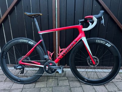

Ich habe 2 Räder: Ein Gravel (Cube Nuroad C:62 Pro RH 58 2022) und ein RR (Tarmac SL 6 ebenfalls in RH 58). Beides großartige Räder insbesondere für deren jeweilige Einsatzgebiete - Kann ich nur empfehlen!
Auf dem Gravel, wir reden über ein Stack to Reach von ~1,55+-(0,02), habe ich mir normalen Aero Bars Aufliegern eine sehr komfortable Position. Diese sind normal am 31,8mm Lenkerrohr installiert. Das Rad nutze ich primär zum pendeln und für Bikepacking Trips.
Die Spaßmaschine, das Tarmac, hat natürlich eine aggressivere Position. Zum RR Runden fahren Tip Top. Nun soll ein Anwendungsgebiet hinzukommen. Da es das höherwertige Rad der beiden ist, soll es diese Saison zunehmend für 100-400km Strecken genutzt werden. Dafür sollen Aerobars dran. In der aktuellen Höhe, bzw. wenn diese normal auf den Lenker drauf geschraubt werden würden, sind sie mir entschieden zu tief/flach.
Daher die folgende Frage:
Gibt es eine (einfache) Möglichkeit, wie man auf einen Lenker wie bereits vorhanden (Modell: PRO Vibe Carbon Aero Handlebar - black) oder einen ähnlichen, falls man einen anderen braucht, einen Aero Auflieger installiert, welcher zusätzlich ca. 10-15cm aufbaut? Bei einer normalen kürzeren Runde bräuchte man diesen sicherlich nicht, weshalb das System idealerweise noch einfach und schnell abzubauen wäre...
Zudem würde ich ungern auf einen (bzw. den bereits installierten) Aero Lenker auf dem RR verzichten.
Ich habe schon an solche Systeme hier gedacht:
Canyon GEAR GROOVE Aero Extension​
oder
GIANT Connect Aero Lenker Aufsatz​
Bei ersterem stört zum einem der Preis und die Tatsache, dass noch ein neuer (nicht für RR geeigneter) Lenker installiert werden müsste. Bei zweiterem weiß ich nicht, ob das schlichtweg passt.
Ein Möglichkeit wären sicherlich auf dem Vorbau installiertes, aber das hab ich nichts passendes gefunden...
Viel Text, trotzdem Danke für eure Hilfsbereitschaft!
Gero

Re: Hoher Aero Aufleger für aggressives Rennrad = Triathlonfeeling ?
Bei 31,8er Lenkerklemmung kannst du von Profile Design einen Auflieger für diese Montagevariante finden, so was steckt noch an meinem vorherigen Speedmax. Da kannste nen Spacerstack aufbauen, ggf musst du separat passend lange Schrauben kaufen.
Aaaaber: Ich selbst bin kein Freund von mit Aeroaufsätzen gepimpten Straßenrennrädern, denn die Sitzposition auf nem TT, insb. als auf UCI-Regeln sch...e Triaversion, ist einfach anders. Sitzwinkel deutlich steiler, Sattel weiter vorne, mehr Gewicht auf dem Vorderrad insb. in Aerohaltung. Es gibt Fahrer, die das wieder anders und lockerer sehen, aber ich finde - persönliche Ansicht und nicht allgemeingültig ☝️ - wenn schon TT. dann richtig. Je höher der Spezialisierungsgrad des Bikes, desto besonderer das spezielle Fahrgefühl. 🤓🥰

Na an Deinen Lenker kannst du erstmal gar nichts schrauben, weil der keine Freigabe dafür hat. Nen neuen Lenker brauchst Du also so oder so.
Die Giant Lösung passt nur an den Giant Lenker. Gäbe ähnliches noch von Enve für deren Lenker. Scott bietet sowas an, Black Inc ebenfalls. Alle mit mehr oder weniger Möglichkeiten die Stack Höhe anzupassen.
Die Canyon Lösung schaut lustig aus, aber da kaufst Du ja den Aufsatz und den Lenker und musst außerdem erstmal schauen, ob die Canyon Lösung auf Dein Specialized überhaupt passt.
Da würde ich die vorgeschlagene Lösung mit dem Vision MAS Lenker bevorzugen.
Oder andere Lenker an die man was anschrauben darf.
