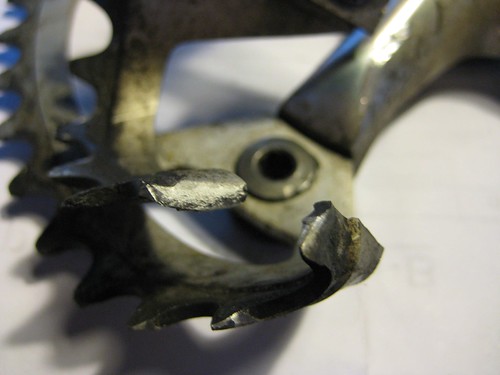

jaja ich weiß. das ist das nächste Problem, dass ich hab.
ist mir irgendwie letztens gerissen.

Spooky : Wie hats dir denn das KB zerbröselt ?
AW: Holzlenker
Ha das mit dem Kettenblatt war irgendwie ganz komisch. bin aufm Radweg ganz gediegen vor mich hingerollt, um ne Kurve in ein ganz minimalen Anstieg und trete plötzlich ins leere. da wars schon hin.
mfg
