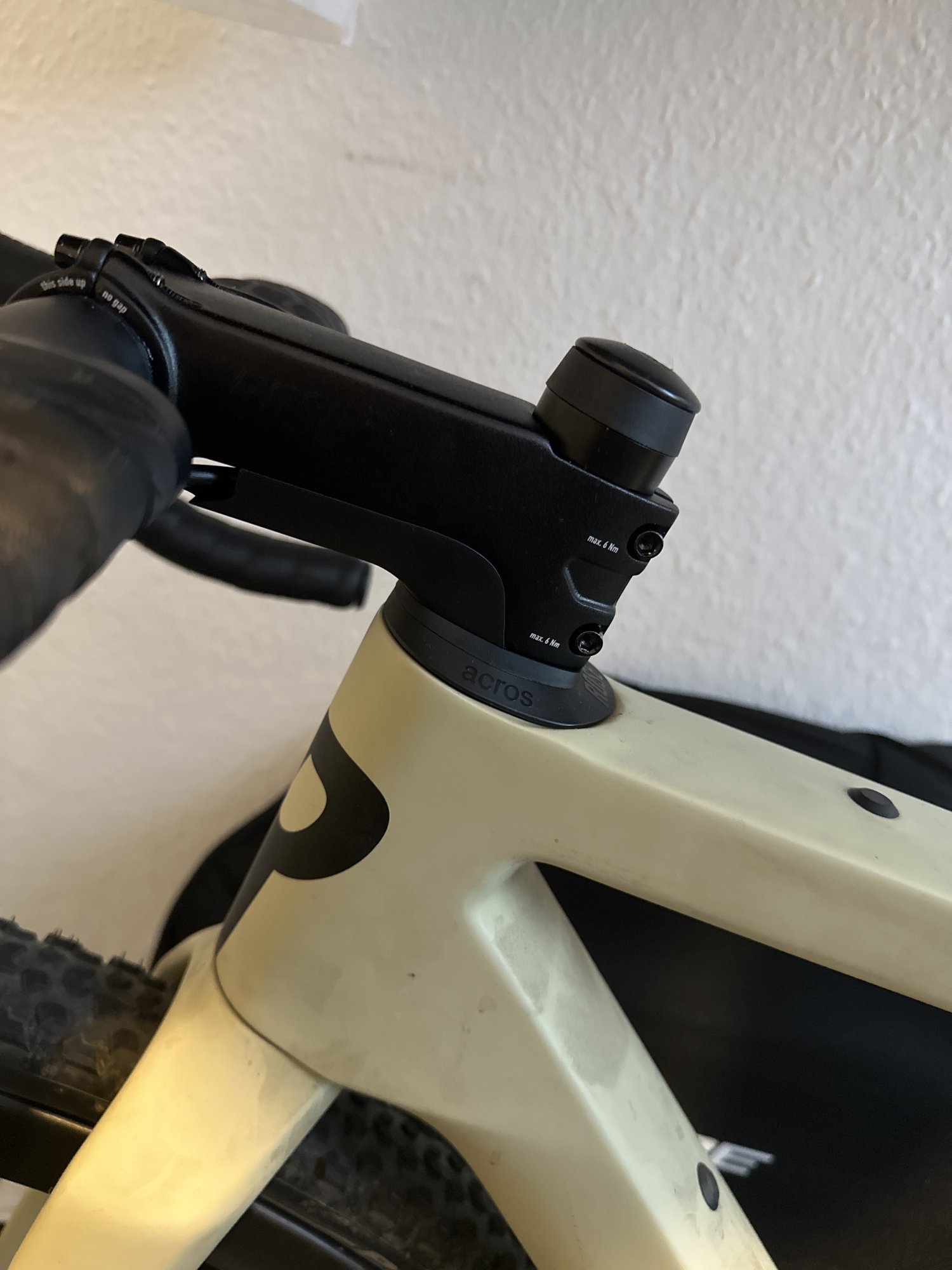

schau mal bei Acros rein, die stellen den steuersatz für xlite/backroad, dort gibts verschiedene adapter zb auch für runde standard spacer.
ich hab am xlite den lenker gegen nen exs aerover getauscht, da waren entsprechende vorbau topcap und spacer dabei.

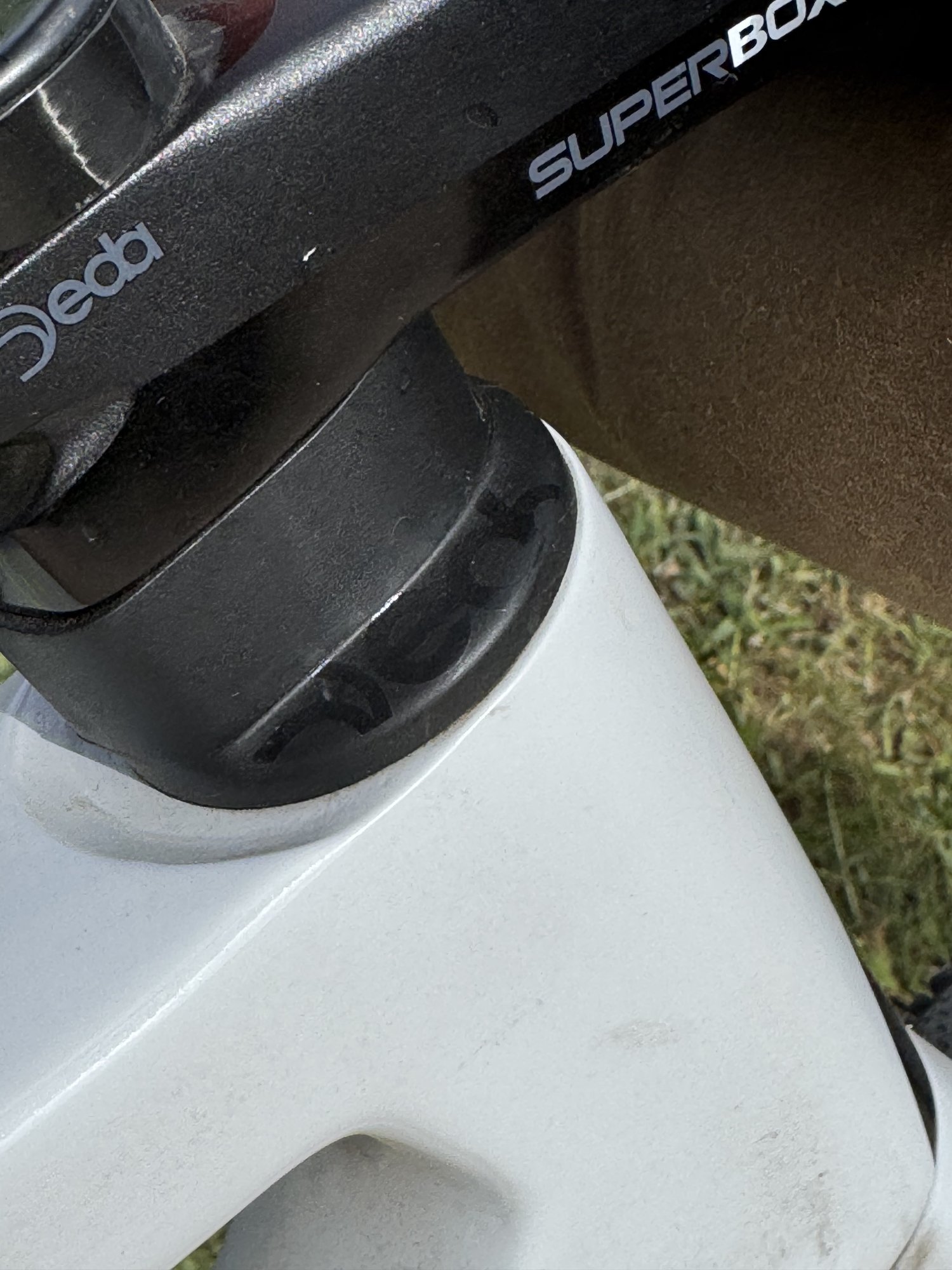

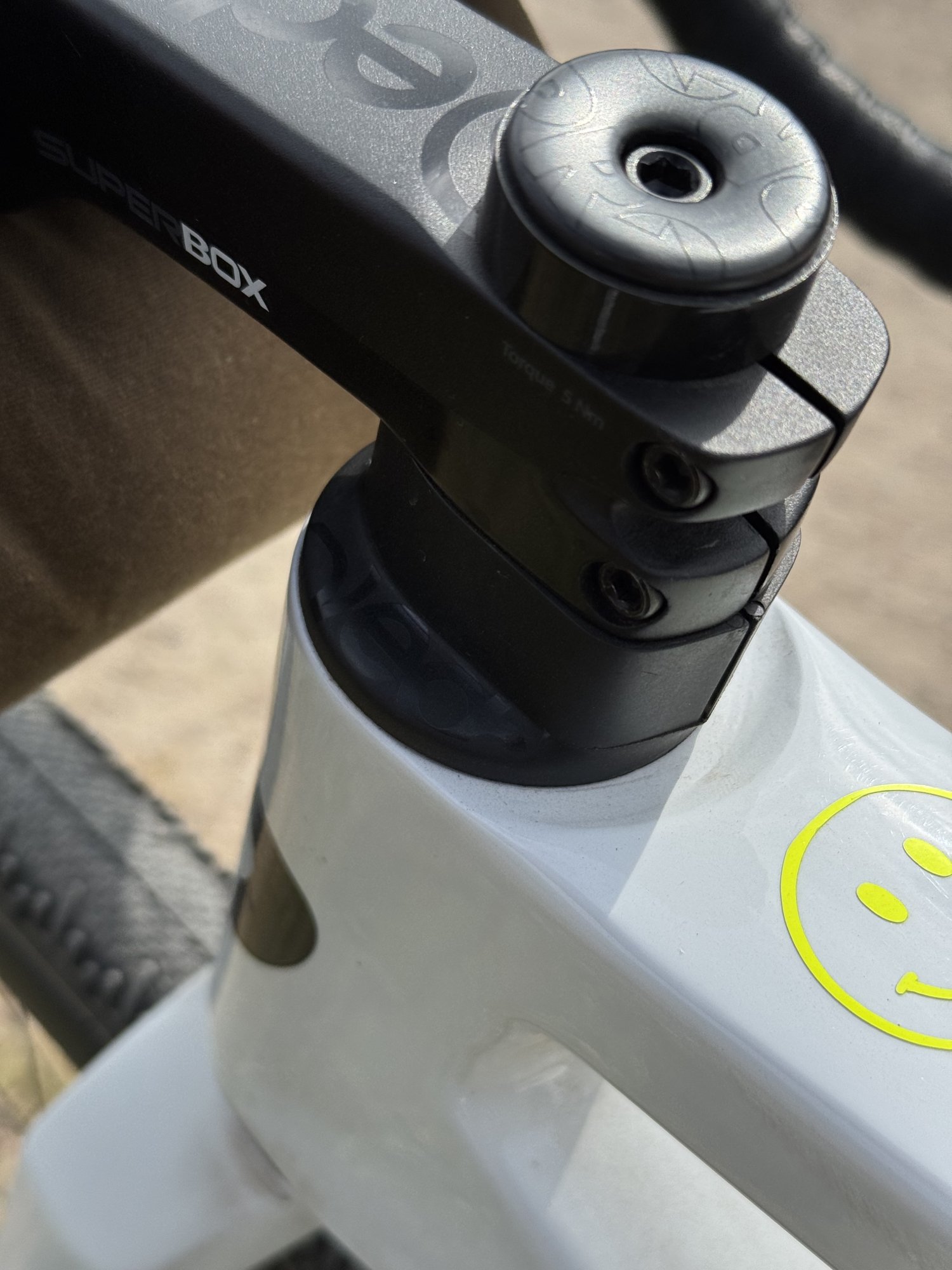

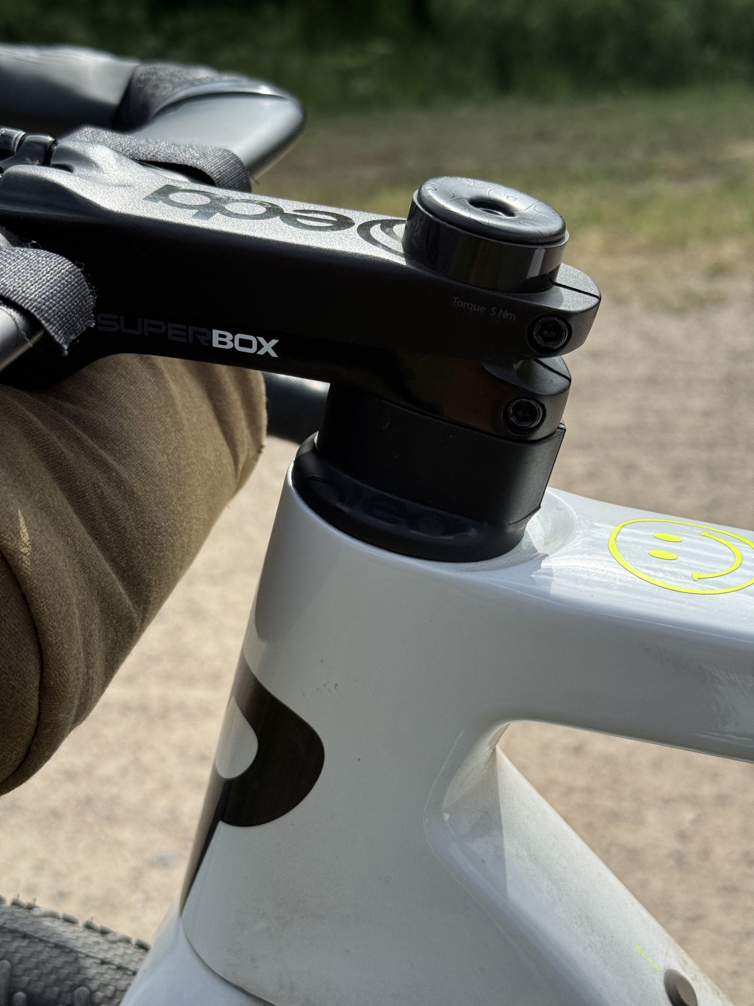

Die Lagerabdeckung an Voss' Rad sieht nach 3D Druck aus. Haben die sicher selbst machen lassen.

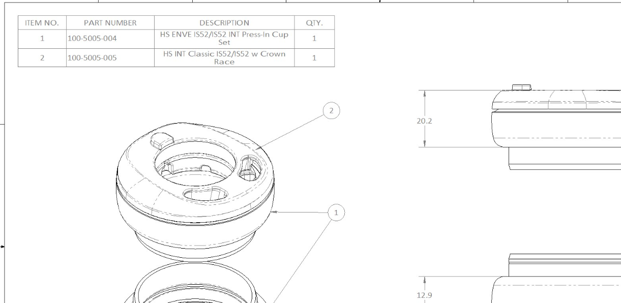

Wenn man Enve fahren will: 100-5005-005. Das ist die Universal Abdeckung für IS52 Steuerlager für deren In-route Vorbauten oder Cockpits.
Ansonsten werden auch alle universellen ACR, ICR, etc Systeme für IS52 passen.

alles intern bis kurz vor der gabel, da kommen die raus und gehen in einen eigenen top spacer über, der die leitung dann in die spacer darunter oder halt den steuersatzdeckel führt wenn man keine spacer verwendet (der wird modell spezifisch mitgeliefert).
alternativ kann man die leitungen auch mitte oberlenker ausleiten.
dadurch dass er diese kunststoff führung nicht hat, hat er auch eine um einiges kürzere klemmhöhe.
die kabelführung war beim rose lenker allerdings meiner meinung nach grandios gelöst für alle möglichen schrauber arbeiten, schade dass die angebotenen größen nicht anwendungsgemäß sind.
