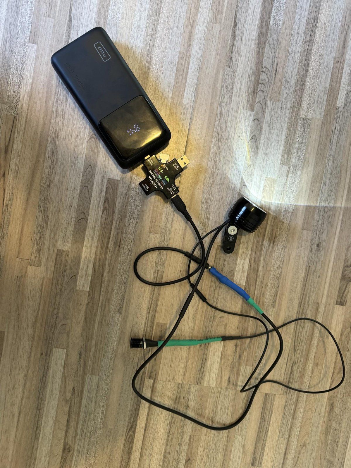

Wer da welchen Anteil hat ist schwer abzuschätzen, müsste man ausprobieren (Laufzeit der Powerbank) oder messen (gibt ja USB Messgeräte zum zwischen stecken).
Ich habe das mal mit der Mini 3 Pro umgesetzt:
  • Leistung im Abblendlicht habe ich 7W gemessen, im Fernlicht 12W
  • die Lampe regelt schnell runter, wenn sie zu warm wird (im Stand), dann Abblendlicht 4W und deutlich dunkler
  • Tagfahrlicht wird nur über den integrierten Sensor geschaltet und kann nicht manuell ausgewählt werden. Für mich nonsens, da das Abblendlicht immer automatisch angeht, wenn nicht gerade die Sonne hell scheint - Fazit: Akku schnell leer
  • etwas größer und schwerer als die Mini 2 pro

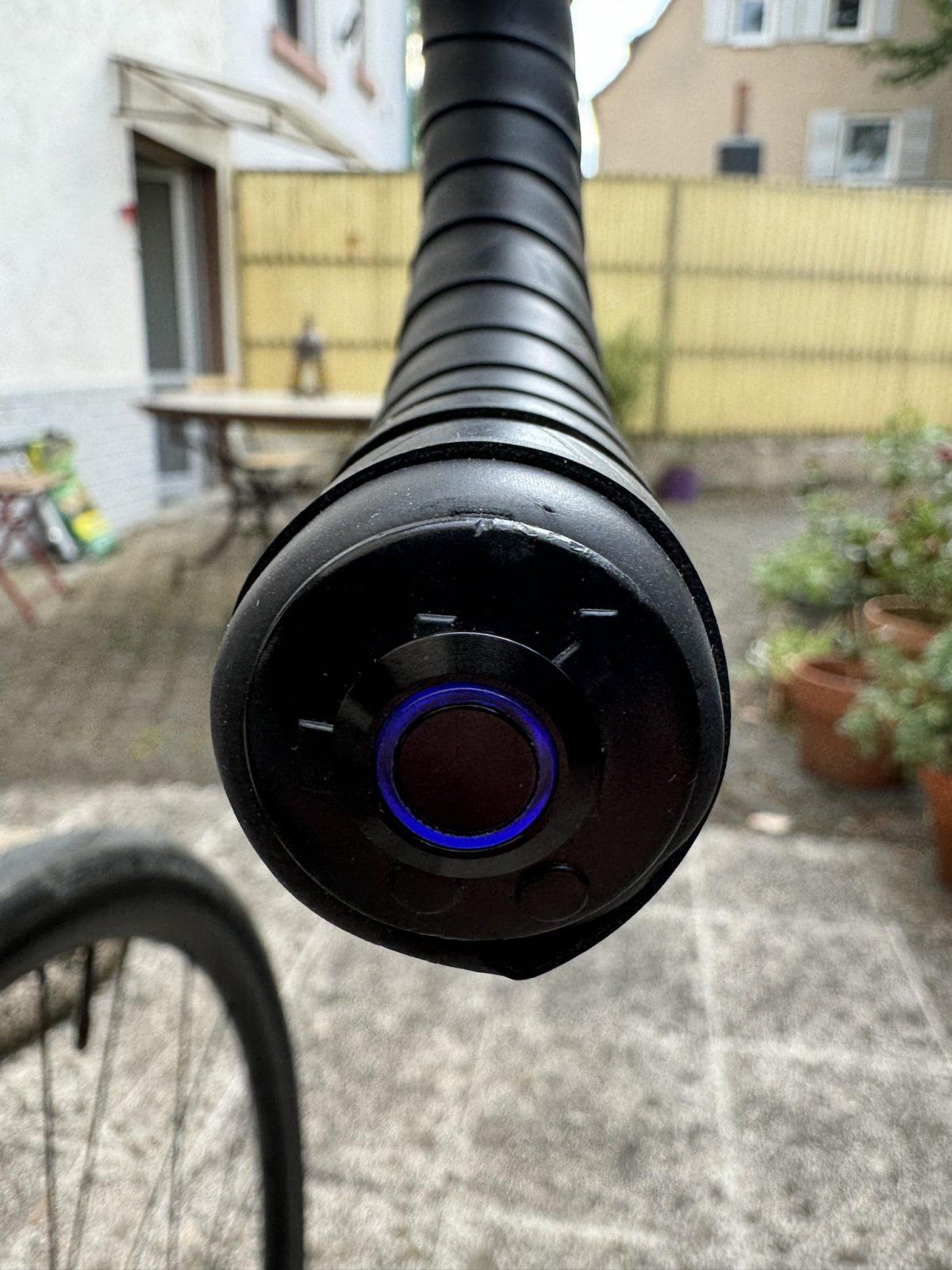

  • Der Taster leuchtet im Gegensatz zur Mini 2 Pro auch im Abblendlicht-Modus und wenn die Lampe ausgeschaltet ist (dann weiß)
  • Ausleuchtung und Helligkeit sind etwas besser als bei der Mini 2 pro
  • mit 5V geht die Lampe nicht, auch nicht mit 9V, es müssen 12 V sein
Leider ist es so, dass die Lampe im ausgeschalteten Zustand nicht wieder eingeschaltet werden kann. Man muss dann die Lampe von der Iniu Powerbank ab- und wieder ranstecken, dann geht es wieder. Das dürfte an der Powerbank liegen. Die schaltet sich ab und der PD Trigger (bei mir ein 12V PD Trigger Kabel) kann dann nicht gestartet werden bzw erkennt die Powerbank dann nicht, dass ein Verbraucher dran hängt und bleibt im Schlaf. Das ist nervig, tritt aber bei meiner Anker-Powerbank nicht auf.
