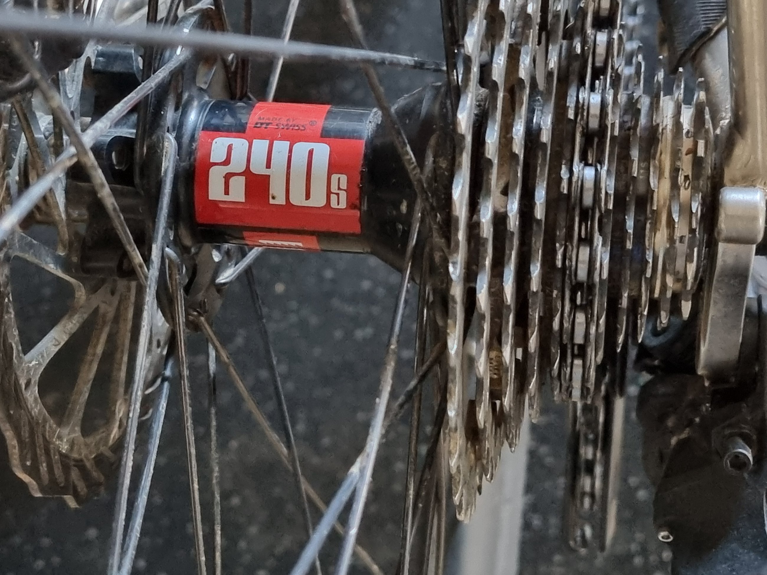

Habe für meinen Crosser vor 3 Jahren einen LRS mit Deinen Parametern auf Basis DT 240s Naben aufgebaut. Einsatzbereich bei jedem Wetter und eher holprigen MTB-Trails, sind nicht kleinzukriegen und arbeiten sorgenfrei.

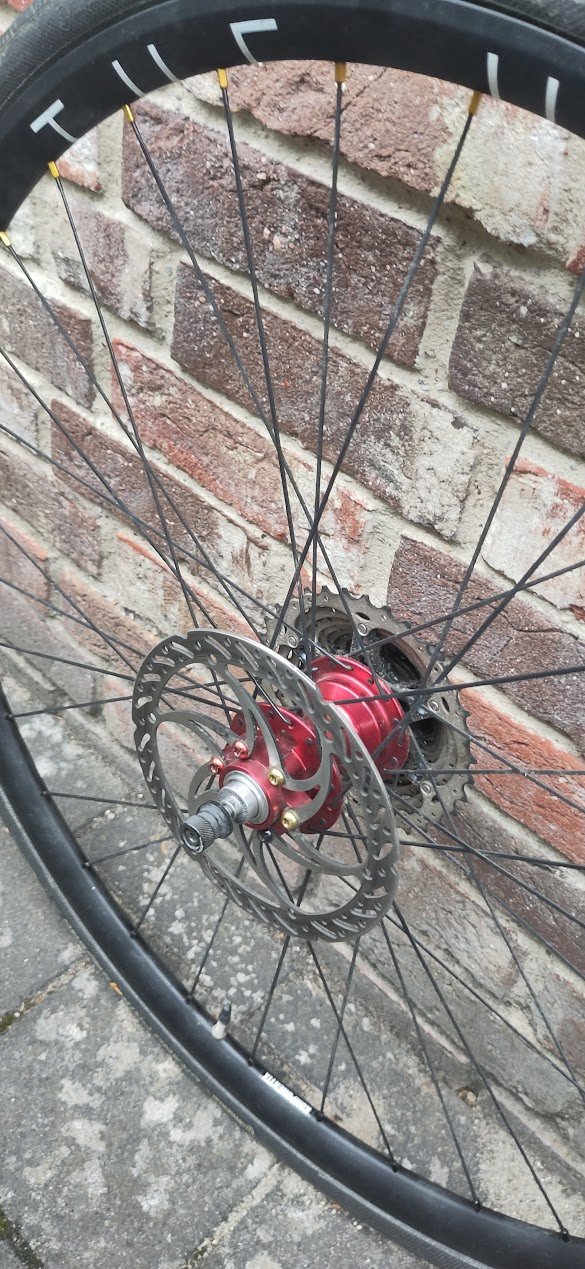

Ich habe in einem Laufradsatz von der Knusperhexe Acros ED drin, die erledigen den Job seit 1 1/2 Jahre und ca. 6000km auch ganz sehr unauffällig. Schotter, Flow Trail, Matsch und Straße, gerne bei Wind und Wetter.
5x135mm
Schnellspanner
6 Loch
In meinem Falle mit Shimano HG Freilauf auf dem eine SRAM 10x sitzt
