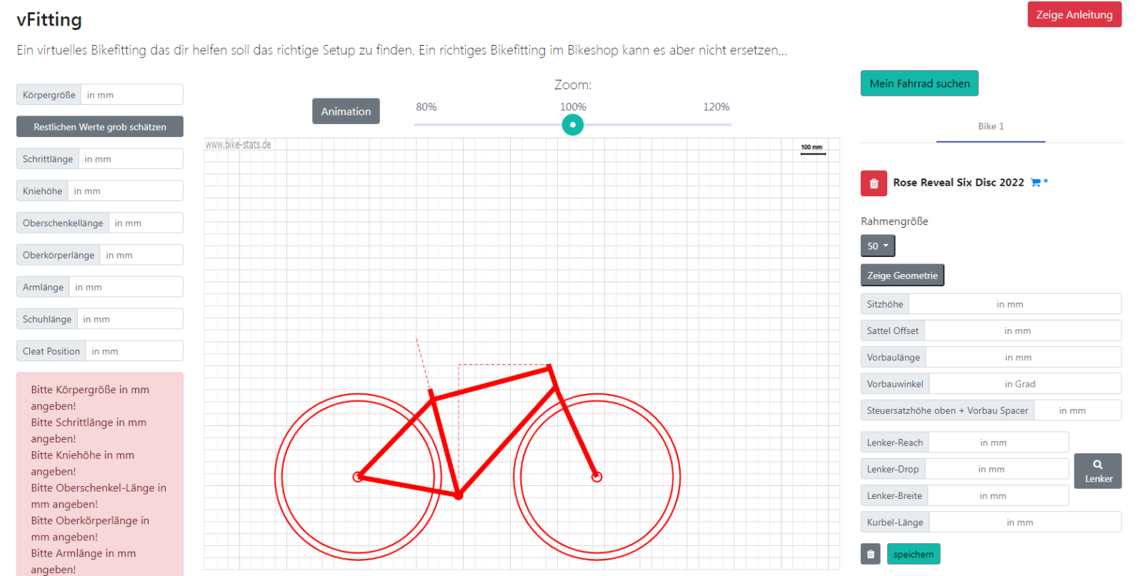

Ja bike Stats kenne ich. Aber dazu bin ich glaube ich zu blöd, um richtig abschätzen zu können wie sich das bei entsprechender Sattelhöhe genau auswirkt. Und das Knielot ist auch zu berücksichtige. Aber als grober Anhaltspunkt funktioniert das auch für mich.

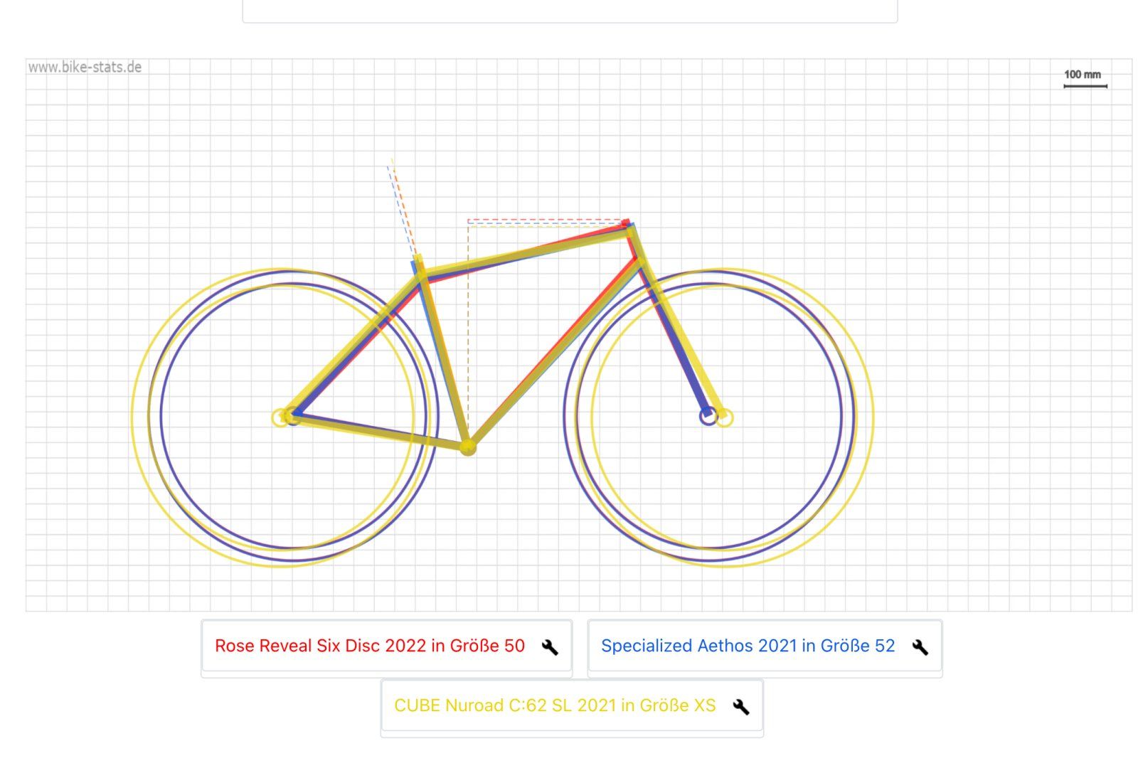

Das Nuroad ist mein Gravel, Seatback ist ca 1,5cm

Satteleinstellung, also Höhe und Setback bleiben normalerweise immer gleich. Interessant wird es wenn man bei bike-stats.de auf den Schraubenschlüssel klickt und dann für jedes Rad Spacer, Vorbau und Lenker hinzufügt, so haben dann z. B. der rote mit wenig und der gelbe mit mehr Spacern letztendlich dieselbe Lenkerhöhe. Vorbaulängen werden interessant, wenn man intergrierte Lenkereinheiten hat, die man nicht tauschen kann.

Lässt sich bei diesem Programm auch mit einer integrierten Lenkereinheit spielen
du musst halt alle daten eingeben ... vorbaulaenge, lenkerbreite, reach und drop ... ne einheit ist ja nichts anderes wie nen vorbau und lenker, nur halt als ein teil

Setback wird unterschiedlich gemessen. Manche messen zur Sattelspitze andere messen zur Mitte des Sattel oder einem ähnlichen fixen Punkt. Damit bleibt es trotzdem gleich bei derselben Messweise.
Aber man kann den Setback auch ändern, z. b. verkleinern wenn die Überhöhung größer wird.
