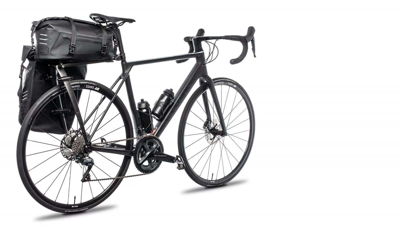

Du könntest im Prinzip ein x-beliebiges "blankes" Gravelbike oder auch Allroad mit guter Reifenfreiheit nutzen und dazu mit einem Tailfin (schnell demontierbar und mit Seitentaschen verwendbar) und ggf einem zweiten Laufradsatz für die Strasse ausstatten. Je nach Bedarf bist Du dann für alle Eventualitäten gerüstet.

Kauf Dir das Bike, das Dir am besten gefällt und dann nimmst Du eine ösenunabhängie Gepäcklösung z.B.
Tailfin
Topeak Tetrarack
Thule Tour
Damit bist du frei in der Wahl des Bikes, zumindest bei Tailfin, denn der ist auch bei Carbonrahmen nutzbar. Die anderen Klemmvarianten nicht.

Hallo, das Rad, das Du suchst, ist bei mir ein Specialized Seqouia (das aber seit diesem Jahr nicht mehr angeboten wird). Als Träger nutze ich den breits angesprochenen Tailfin, der bestens ist und den ich an all meinen Rädern (also auch dem Carbonsuperduperrennrad) montieren kann. Am Seqouia kann man aber auch jeden anderen Träger anbauen, genauso wie an den beiden Rädern, die für mich eine Alternative wären, dem Pure Bros oder dem Iconx von Veloheld. Also Stahl :) Und der ist aus meiner Sicht nicht keineswegs altbacken.
