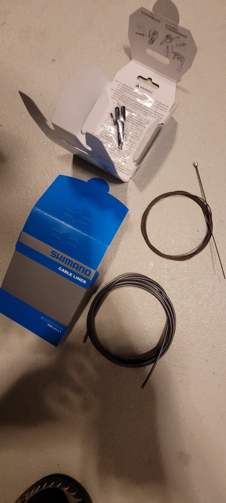

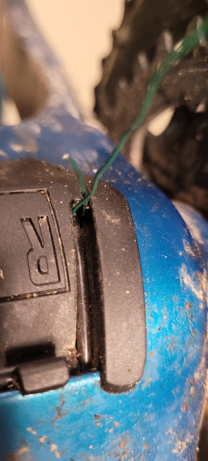

Gekauft habe ich dafür von Shimano einen Liner sowie den Dura Ace Polymer Zug, der bei mir ab Werk verbaut war und 11.000km gehalten hat. Adaptiert habe ich das Video wie folgt: den Tretlager Liner habe ich nach dem lösen des Zuges vorn und hinten mittels einer Schlaufe aus Gartendraht herausgezogen bekommen. Mit einer Spitzzange wäre es bestimmt auch gegangen, aber dafür nicht zerstörungsfrei. Hinten in der Servicekette war etwas Luft um den Liner, um einen ganz dünnen Draht durchzustecken...
Dann den Liner über den alten Zug von der Kettenstrebe zum Tretlager. Dann den Zug ebenfalls rausziehen zum Tretlager, damit jetzt der Tretlagerliner abgeht. Dann den nächsten neuen Liner vom Tretlager nach vorn gelegt und den Zug komplett raus. Einbau: Neuen Zug nach Befestigung im STI Richtung Tretlager in den Liner, den Liner dann rausziehen. Dann den Tretlager Liner drüber stecken und danach erst den Zug in den Liner Richtung Kettenstrebe weiterschieben.
Falls jemand eine weniger fummelige Vorgehensweise kennt - gerne immer her damit. Die Alternative Demontage vom Umwerfer Zug, um die Serviceklappe am Tretlager zu öffnen, fand ich noch umständlicher.
Anbei noch ein paar Pics vom Umbau.
Beim Innenzug ist auch etwas Zubehör dabei :)

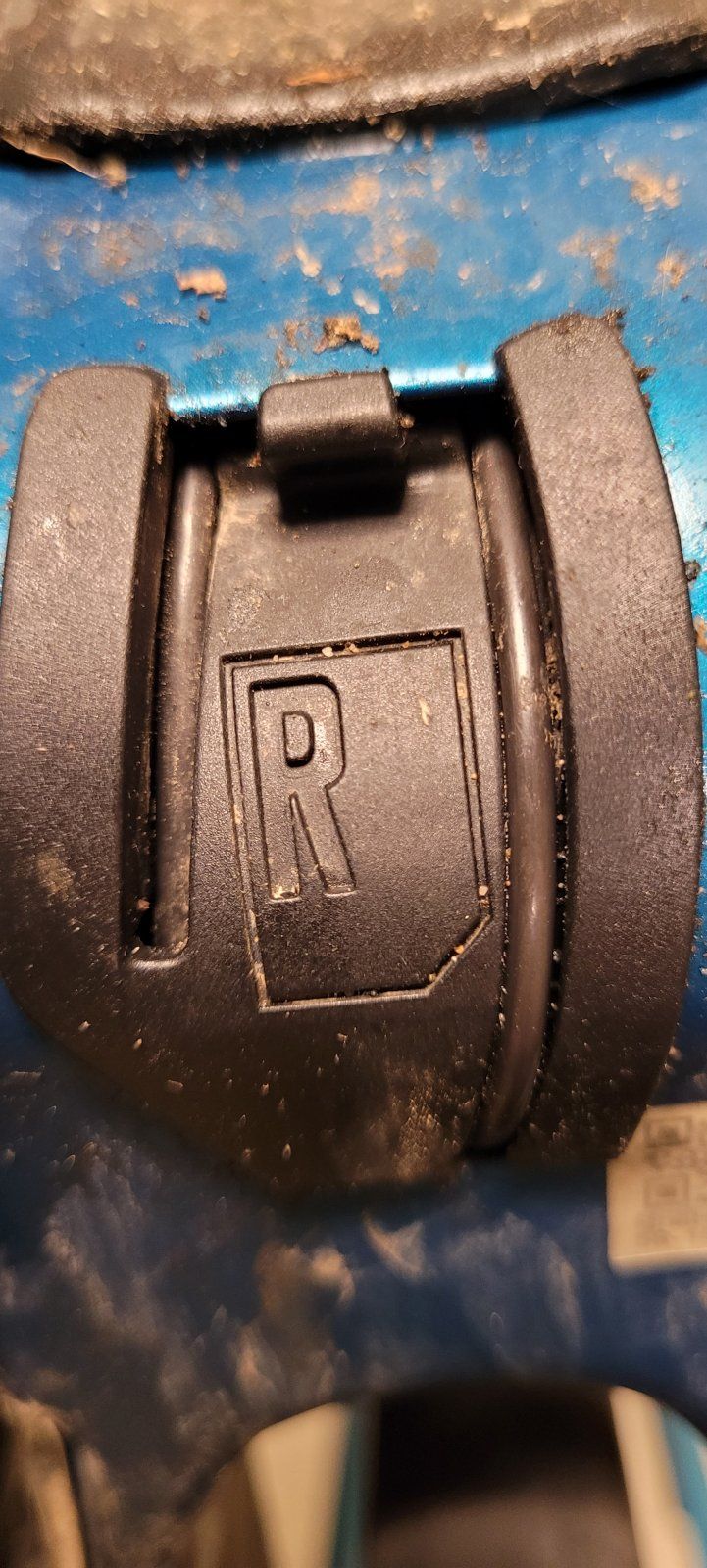

Das Dilemma:
Der Umwerferzug rechts hält die Klappe bombenfest. Der Schalt-Zug links sitzt so tief drin und geht nicht einfach raus.

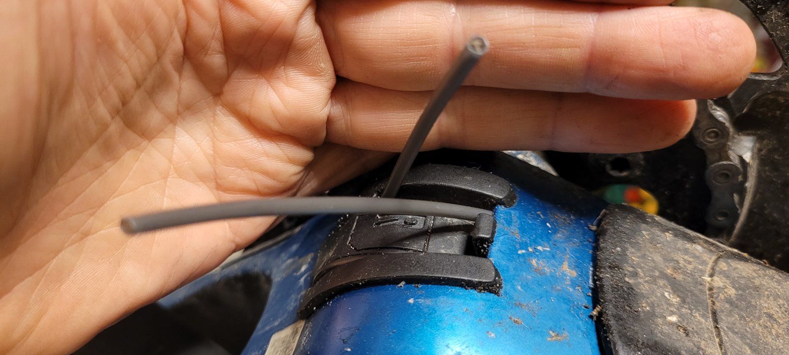

Hier mein Kniff zur Lösung:
Beide Liner eingezogen:

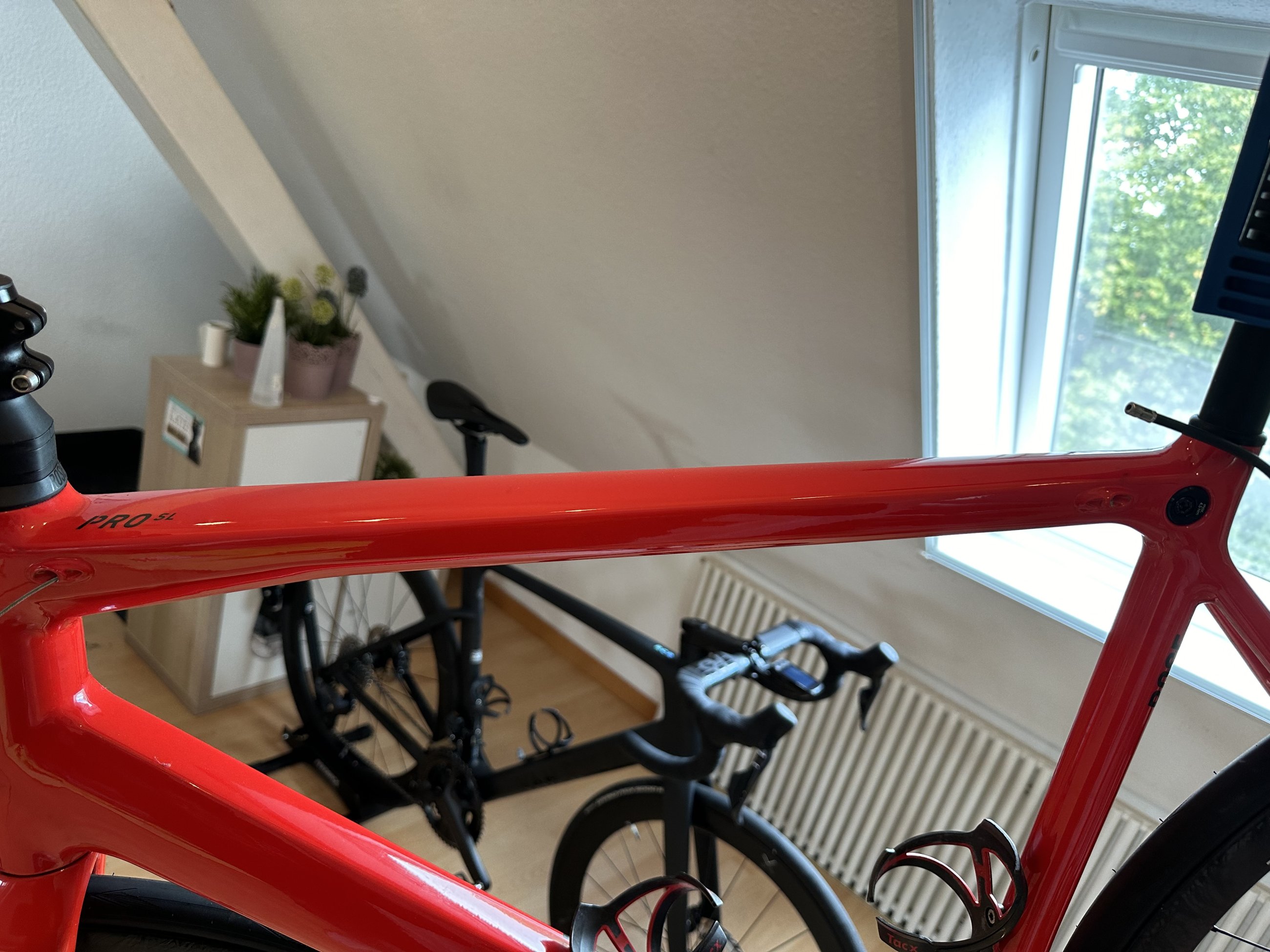

Moin, ich habe ein ähnliches Problem mit dem Pro SL von meinem Schwager. Wir wollten eig. nur die Züge tauschen, natürlich überhaupt nicht drüber nachgedacht und einfach die alten rausgezogen. Jetzt kriege ich den Bremszug für die HR Bremse nicht durchs Oberrohr. Kommt hinten nicht mehr raus🫣 Hat jemand eine Idee? Abschrauben etc. wie bei einer Tretlagerabdeckung kann ich hier nichts.
Probier mal die Sattelstütze raus zu ziehen und zu schauen, ob es eine Öffnung hin zum Oberrohr gibt?
Evt lässt sich von dort aus etwas "fummeln".
Wird vermutlich oben zu sein.
Staubsauger und Wollfaden hat bei mir am SuperSix EVO damals nicht geklappt.
Ich könnte den Zug nach längerem Gefummel irgendwann mit einer Drahtschlaufe "angeln" und ans Tageslicht ziehen.
Die Abdeckung am Zug Auslass kannst du sicher entfernen, die sind, wenn nicht geschraubt, rein geclipst. Der Versuch , die Teile zu entfernen birgt natürlich die Gefahr, dass eine Haltenase abbricht. Wenn die Öffnung jedoch nicht viel größer als der Zugduchmesser ist, wird dir vermutlich nicht viel anderes übrig bleiben, als die Abdeckung zu entfernen.
