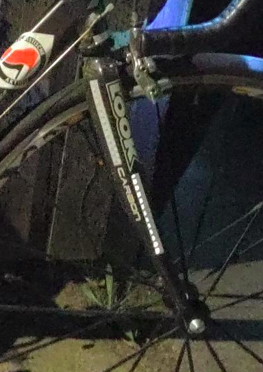

Der Rahmen vom Rennrad meines großen Sohnes ist über dem Tretlager einmal quer durchgebrochen, er hat sich gewundert, warum das Tretlager sich beim Fahren so bewegt...🤔 Passiert ist ihm zum Glück nichts.
Das war ein richtig nettes und vom Vorbesitzer sehr sorgfältig und liebevoll aufgebautes Agresti-Alurad, gut 8kg schwer, sehr schade drum. Der Bruch ist wirklich kritisch, es schadet nicht, sich das mal zu verinnerlichen. An der Stelle ist ein beginnender Bruch auch schlecht zu sehen.

Als Ersatz ist nun ein Rennrahmen gesucht, 57-59cm hoch, lieber mit Gabel, weil die alte so eine Carbon-Gabel der ersten Serie ist. Er ist 1,85m und normal proportioniert. Von dem Rad sind ja die kompletten Anbauteile und Räder vorhanden, Campa 10x, Brifter, Ahead-Vorbau, Felgenbremsen, Schellen-Umwerfer mit mir nicht bekanntem Duchmesser. Ein klassischer Stahlrahmen würde ihm auch gefallen, ich bin mir aber nicht sicher, was da noch an Inkompatibilitäten auftauchen würde. Neuer Vorbau, neuer Lenker, Achsbreite hinten? Unkomplizierter zu bekommen wäre wohl ein Alurahmen aus der selben Zeit, ca. Mitte-Ende 90er.

Als Nachteil des CNC-Angebots sehe ich, dass noch Aufwand und Kosten für eine Lackierung nötig sind und dass wenig Angaben zu den Maßen dabei sind, so dass schwer abzusehen ist, was alles erneuert werden muss. Die alte Look-Carbon-Gabel würde ich nicht als so robust aund alltagstauglich einschätzen und lieber mit ersetzen.
