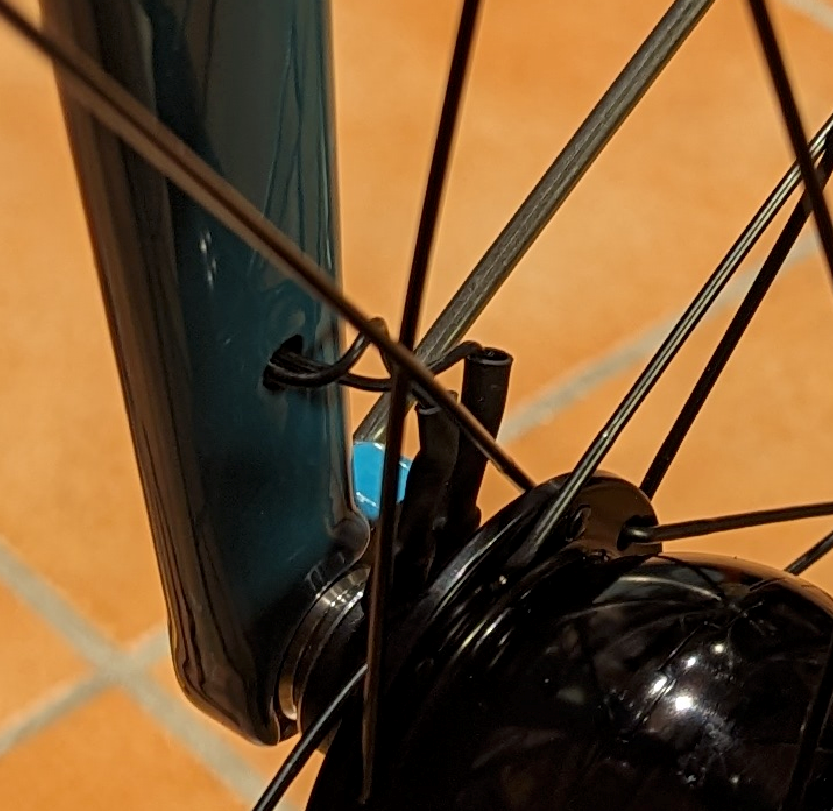

Was benötige ich, wenn ich eine IQ-X an einen SON-Nabendynamo anschließen will?
Die Nabe hat eine kleine Anschlußdose. Von SON gibt es auch Kabel und Stecker.
Die Lampe hat zwei Adern, die unten austreten.
Muss ich jetzt das SON-Kabel mit dem Stecker kaufen und einfach die beiden Kabel verbinden und mit einem Schrumpfschlauch abdichten?
Danke für einen Tipp.
Hilfreichster Beitrag geschrieben von Max.Lambrecht
Hilfreich
Zum Beitrag springen →
Die passenden Kabelschuhe zum verkrimpen inkl. Schrumpfschlauch liegen dem Dynamo bei. Kann aber auch für kleinstes Geld nachgekauft werden. Das SON Koax-Kabel ist für IQ-X eher suboptimal.
Du benötigst das Koaxkabel nicht. Wie @Max.Lambrecht schrieb, crimpst du einfach die Kabelschuhe an das Kabel von der IQ-X (ziehst Schrumpfschlauch drüber) und steckst die dann auf den SON.
Bei längere Überlandfahrten ist es praktisch einen Ersatz Kabelschuh & Schrumpfschleuch im Werkzeugbeutel einzustecken, wiegt fast nichts, und du wärst nicht der erster der beim Ausbau des Vorderrades aus versehen einen Kabelschuh abreisst. (Frag mich nicht wie ich das weiss....)
🤣 Danke für den Tipp.
