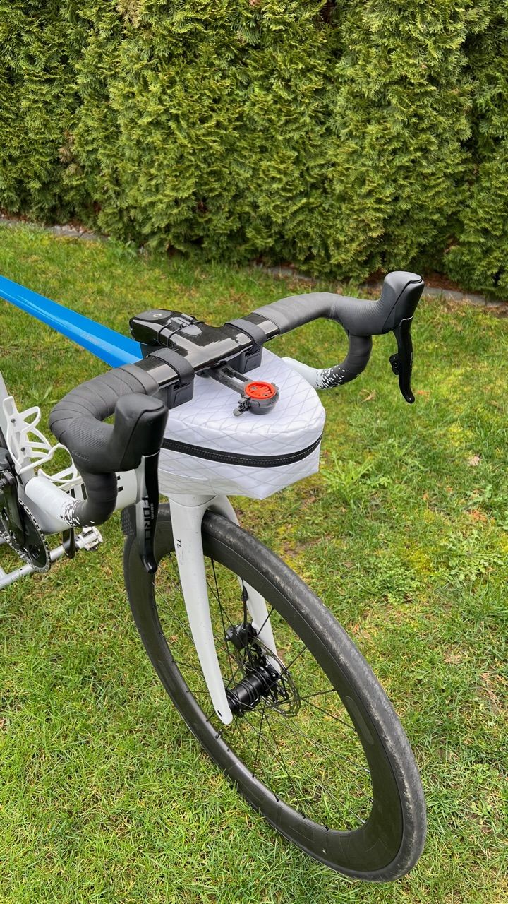

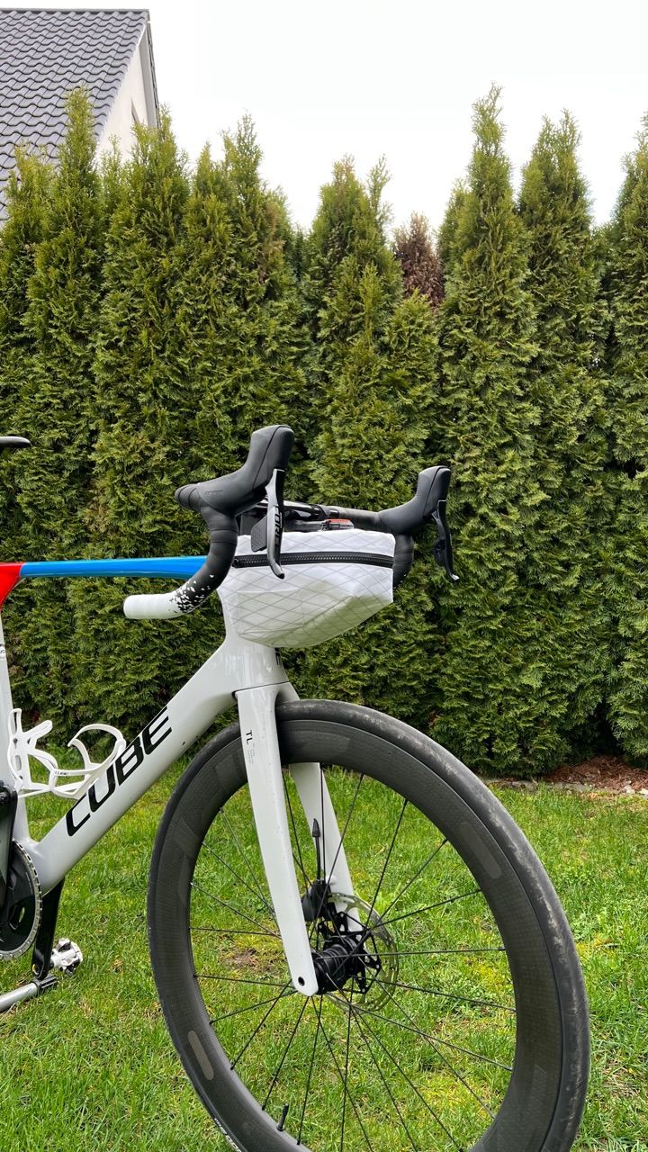

Für meine nächsten Touren mit dem Rennrad habe ich als Ergänzung für meinen anderen Taschen mir eine Tasche im Cyclite Design nähen lassen(Schwester).
Die Tasche hängt an 2 Haltern aus dem 3D Drucker am Lenker. Oben in der Tasche ist eine dünne Platte drin, damit sie schön in Form bleibt.
Dort passen Handschuhe, Mütze, Buff, Arm/Beinlinge, Regenjacke(Shakedry)und warme Jacke(Castelli Beta) rein.
