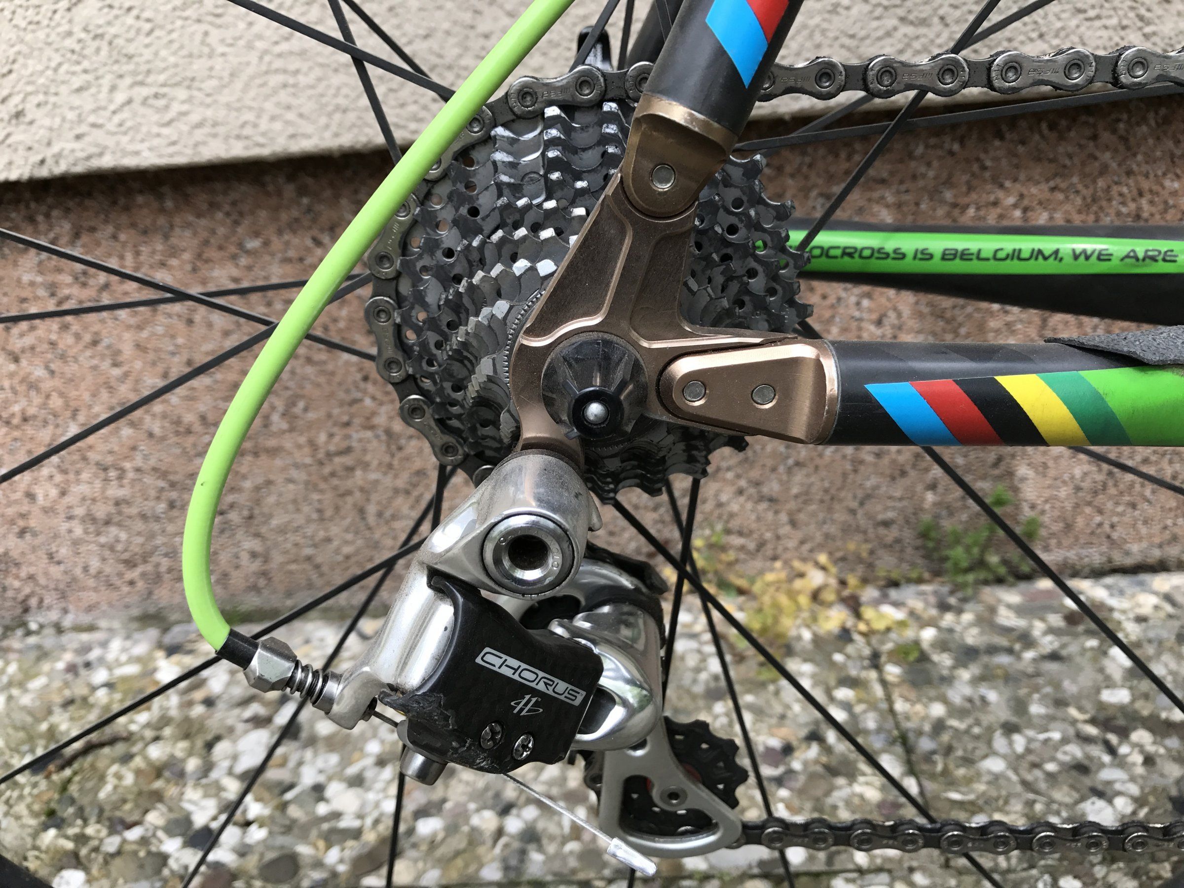

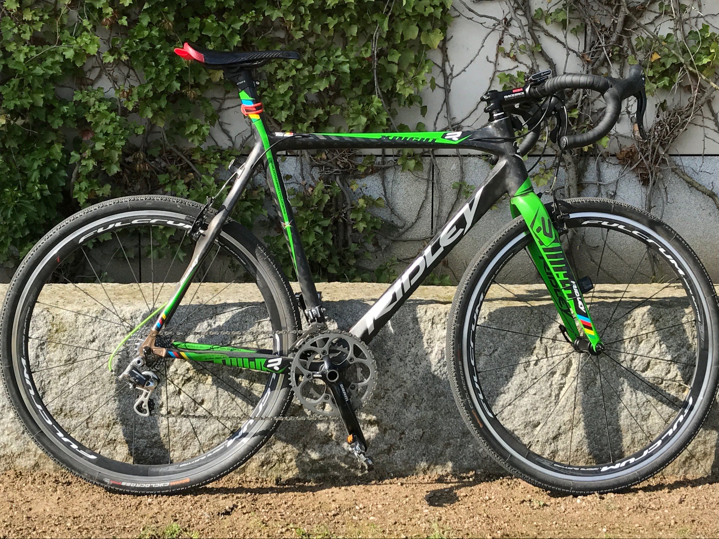

Hier mal meine Version des X Nights mit Chorus 11f, Fulcrum CX LRS und (mangels Chorus) SRAM Kurbel. Macht Spaß ;)

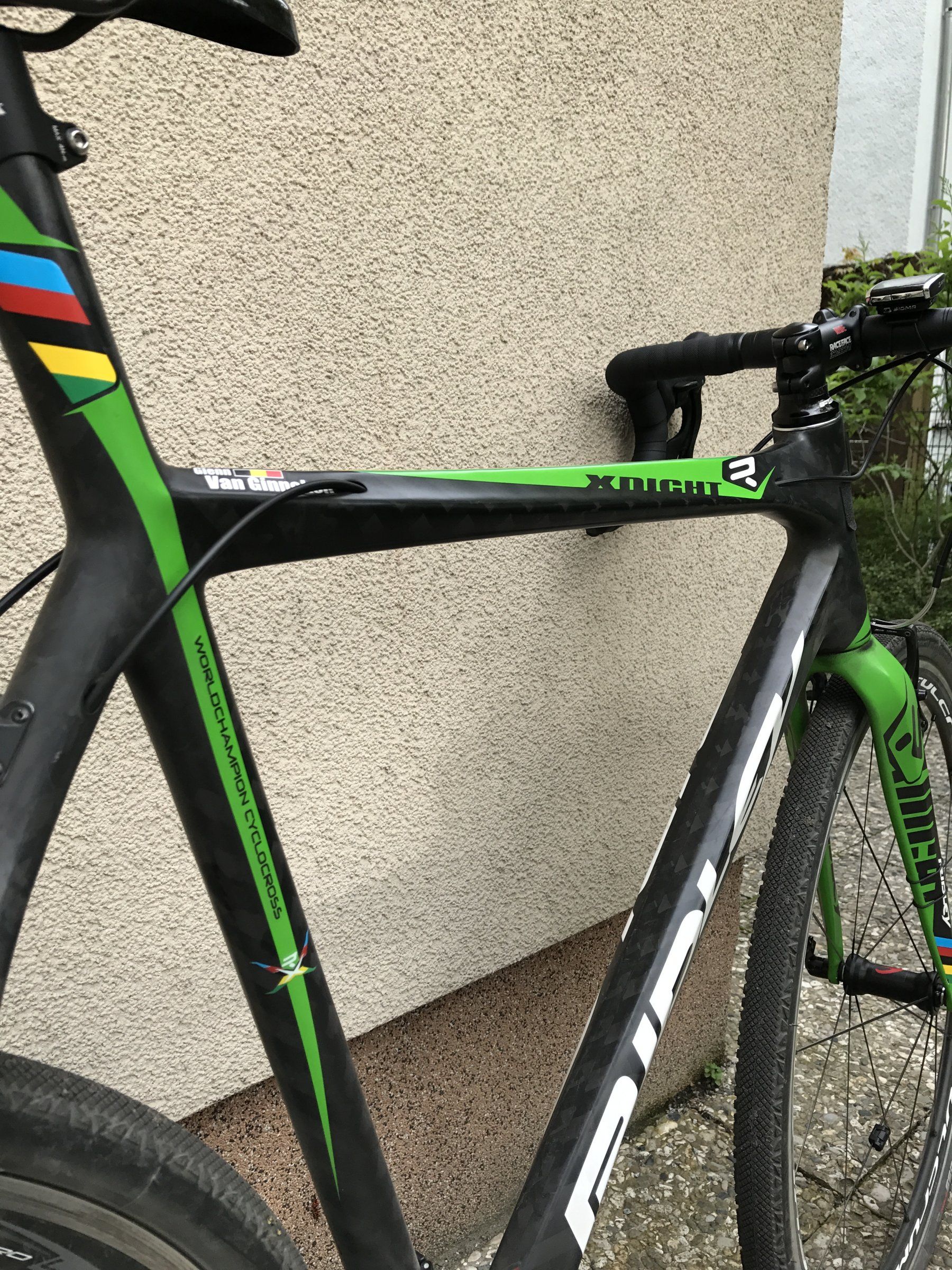

Lecker Sache ! Der Rahmen gefällt mir sehr gut. Er hat formal 'nen starken Charakter, samt der "Strontzo-Gabel" und das Dekor ist schön. Grün ist zwar momentan etwas in Mode, aber es harmoniert gut mit dem blanken carbon, die WM-Farben sind die selbstbewußte Krone.
Eine zeitlang startete die Ridley Webseite mit einem formatfüllenden Schwarzweiß Photo von Roubaieser Pflaster Piste, darunter fett "We are Belgium". Fand ich saustark ;-)
Chorus ist natürlich sehr vornehm für einen Crosser, soll dem Vernehmen nach aber funktionieren ;-) SRAM Kurbel geht völlig klar und hat gegenüber Campa CT den Vorteil daß man blindlings in die BCD110-Kiste greifen kann. Bei der 5-arm Campa CT ist das Gewinde im Kurbelarm etwas versetzt. Campa und Micheblätter haben dafür ein minimales Langloch, die naderen muß man (ganz einfach) etwas nacharbeiten. Das 50er Blatt kann man je nach Terrain fahren, aber ein 46er bringt deutlich mehr Schaltfreude ins Spiel.
Welcher LRS ist das. Quattro CX?
Danke fürs Zeigen & Grüsse
klaus

Mit dem Gedanken eines 46er Blattes spiele ich auch - muss ich mal testen. Und ja ist ein Fulcrum Quattro CX LRS und Conti CC Speed Bereifung.
