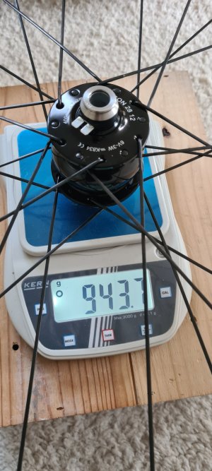

Es sind dann übrigens Nextie NXT30CRX geworden.
Nabe vorne: Son 28 Nabendynamo 24-Loch
Nabe hinten: Rohloff Speedhub 500/14 CC DB 32-Loch
