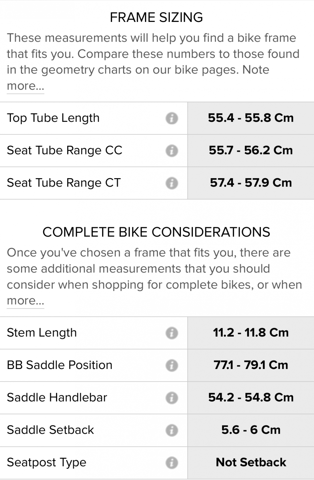

Und hier mal die Ergebnisse des Competetive Cycling Rechners
Theoretisch sollten alle einigermaßen passen, allerdings bin ich mir nicht sicher, ob ich nicht auf nummer sicher gehen sollte und eine "entspanntere Geometrie" nehmen sollte, die als Langbeiner ja auch schon sportlich wird oder doch das Ultimate, wegen dem etwas steiferen Rahmens.
