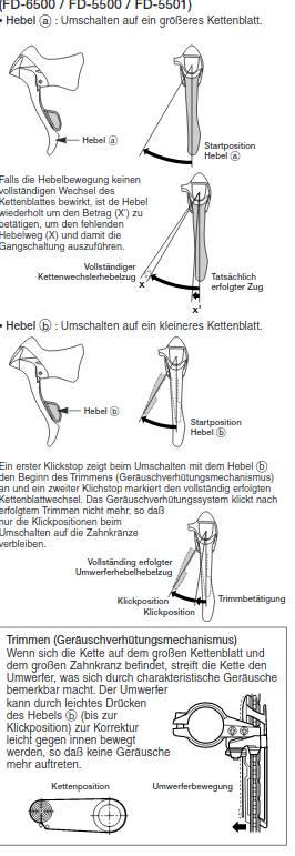

Über die Einstellungen des Umwerfers kann man schon etwas mehr Schräglauf zulassen. Aber spätestens am 3. Ritzel würde ich es sein lassen und besser das Blatt umschalten. Schont Material.
Trimmen?
Die Kette schleift nicht am Umwerfer, sondern am großen Kettenblatt. @oweb: Wie @Zipfelklatscher schon schrieb, lieber gegebenenfalls auf das große Blatt umschalten. Da Du schon geschrieben hast, dass das kleine mindestens 38 Zähne hat, hast Du wohl eine Standard-Kurbel mit 130mm Lochkreis drauf. Auch für 130mm Lochkreis gibt es Kettenblätter mit weniger als 53 Zähnen. Was hast Du denn für einen Zahnkranz hinten drauf (Zähnezahl kleinstes und größtes Ritzel)? Neben 12-23 (die Du vermutlich hast) gibt es auch 13-26, 14-26 und 14-28, allerdings sind die wohl momentan schwer zu bekommen (13-26 und 14-26 laufen bei dem verlinkten Anbieter als "bestellt", das kann also noch Wochen dauern). Da wäre es wohl doch sinnvoller (und schneller), ein kleineres Blatt als großes zu montieren. Allerdings kann es sein, dass das der Umwerfer nicht unbegrenzt nach unten versetzt werden kann. Wenn Du keine langen Übersetzungen benötigst, könnte ein 48er Blatt als großes passend für Dich sein, und selbst ein 50er wäre etwas günstiger als eine neue Kassette.
