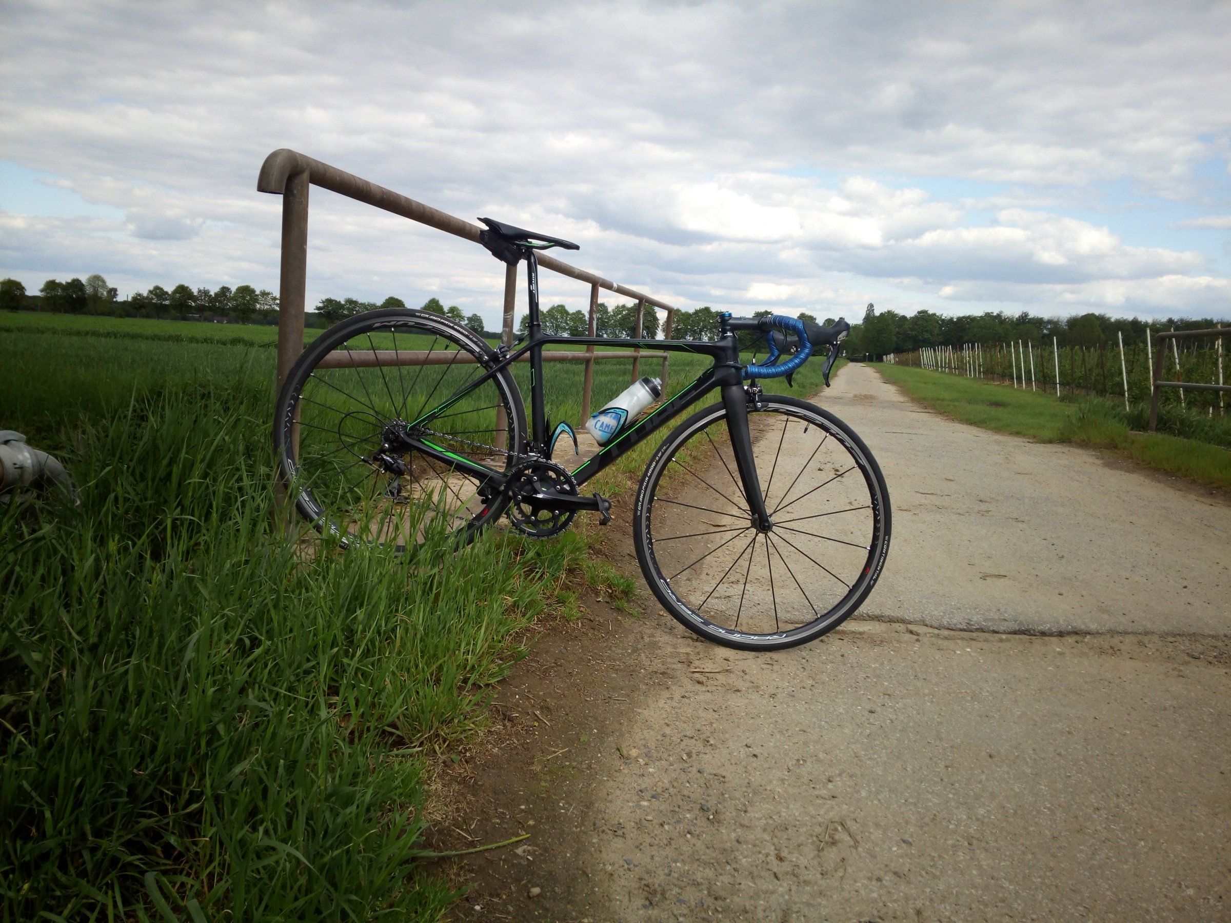

Habe ich ein Glück, dass ich nichts vom Laufradbau verstehe. Sonst könnte ich meine Fulcrum Racing Zero gar nicht fahren.
690538
und diese Laufräder halten Dauerhaft auch solche wege / Feldwege etc. aus ?
Sogar mit 23er Reifen. ;)
Ich fahre den Lrs seit 2017 mit sub 70kg. Der Weg, der dort zu sehen ist ist doch super. Die Laufräder haben schon deutlich härtere Belastungen mitmachen müssen. ich hatte jedenfalls mit denen keine Probleme bisher.
Laufleistung ist schwer zusagen. ich fahre 10 000km im Jahr mit drei Fahrrädern. Ich denke das RR mit diesen Laufrädern hat ca. 8000-10 000km runter.
@Phonosophie hat es schon gesagt, Fahrtechnik ist hier auch wichtig. Gewichtsverlagerung auf dem Rad, das Rad unter sich Federn lassen, Schläge in den Kniegelenken und Ellenbogengelenken abfedern.....
@Phonosophie hat es schon gesagt, Fahrtechnik ist hier auch wichtig. Gewichtsverlagerung auf dem Rad, das Rad unter sich Federn lassen, Schläge in den Kniegelänken und Ellenbogengelenken abfedern.....
ja das mache ich ja auch so das Rad locker über schlechten Untergrund hüpfen lassen aber trotzdem ist das eine mega Belastung für die Laufräder !
