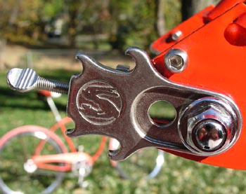

Hi,
finde im Netz nur Kettenspanner für Bahnrahmen, die nach hinten offen sind.
Gibt es auch Kettenspanner für horizontale Dropouts die nach vorne offen sind (alte Rennradrahmen etc.) ??

Ansonsten wäre evtl. der Surly Tuggnut was für dich :

Danke für den Tip.
Werde die mir wohl mal bsorgen, obwohl ich nicht 100% überzeugt bin, daß die bei nach vorne offenen Ausfallenden funzen.

kettenspanner sind schon praktisch - besonders der...aber bin irgendwie zu geizig für.
am tugnut musst du nen bischen rumfeilen damit er sicher auf nem nach vorne offenem ausfallende sizt aber geht - gibt in irgend nem ami fixer forum ne zeichnung zu.... einfacher passen da die trial/bmx spanner die zwei dünne schrauben von hinten kommend haben. da sizt dann quasi eine oberhalb und eine unterhalb des bogens - brauchst aber bei denen meist nen inbus zum spannen.
