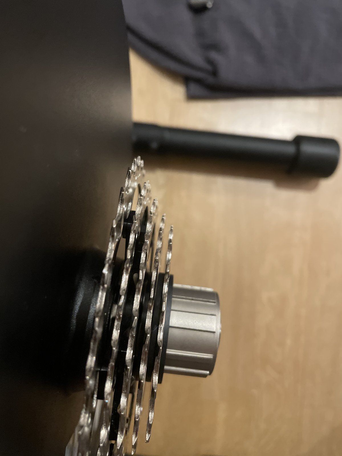

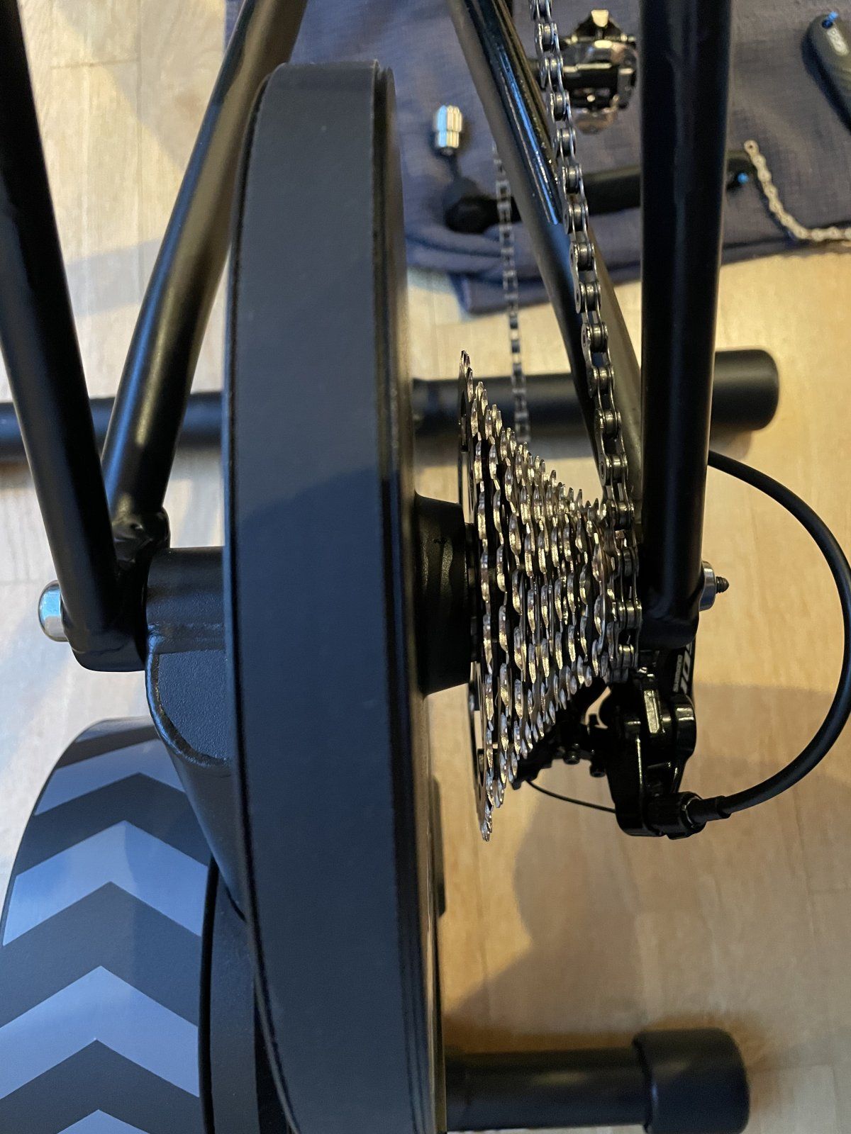

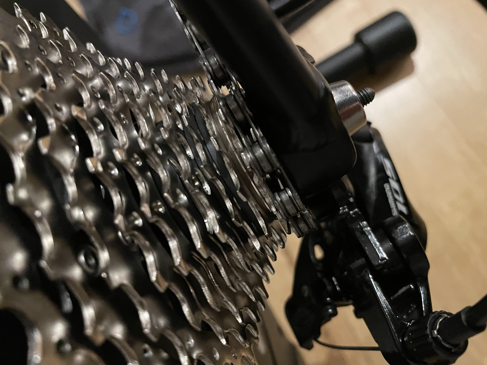

Hallo zusammen,
ich wollte mein Stevens Stelio mit einer Shimano 11-32 (CS-R7000) auf meinem Kickr core montieren. Die Anleitung ist eigentlich idiotensicher und trotzdem habe ich offenbar geschafft einen Fehler zu machen.

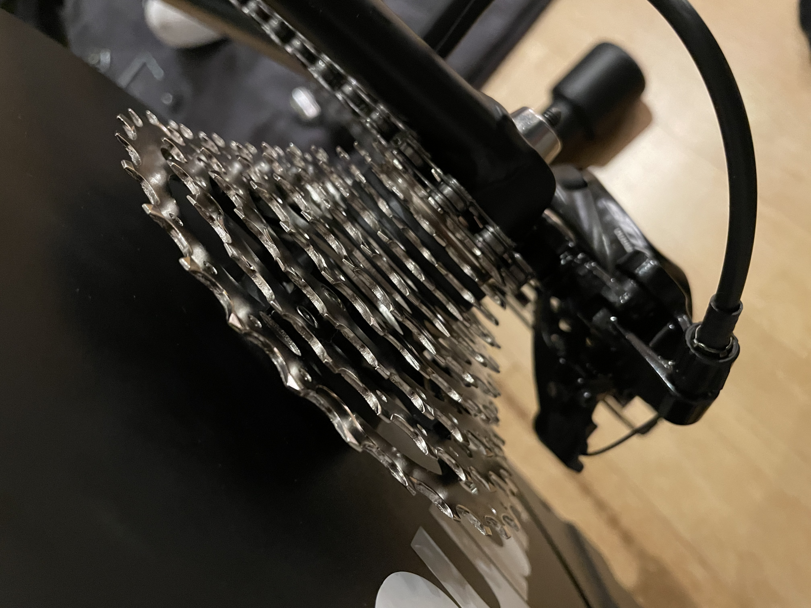

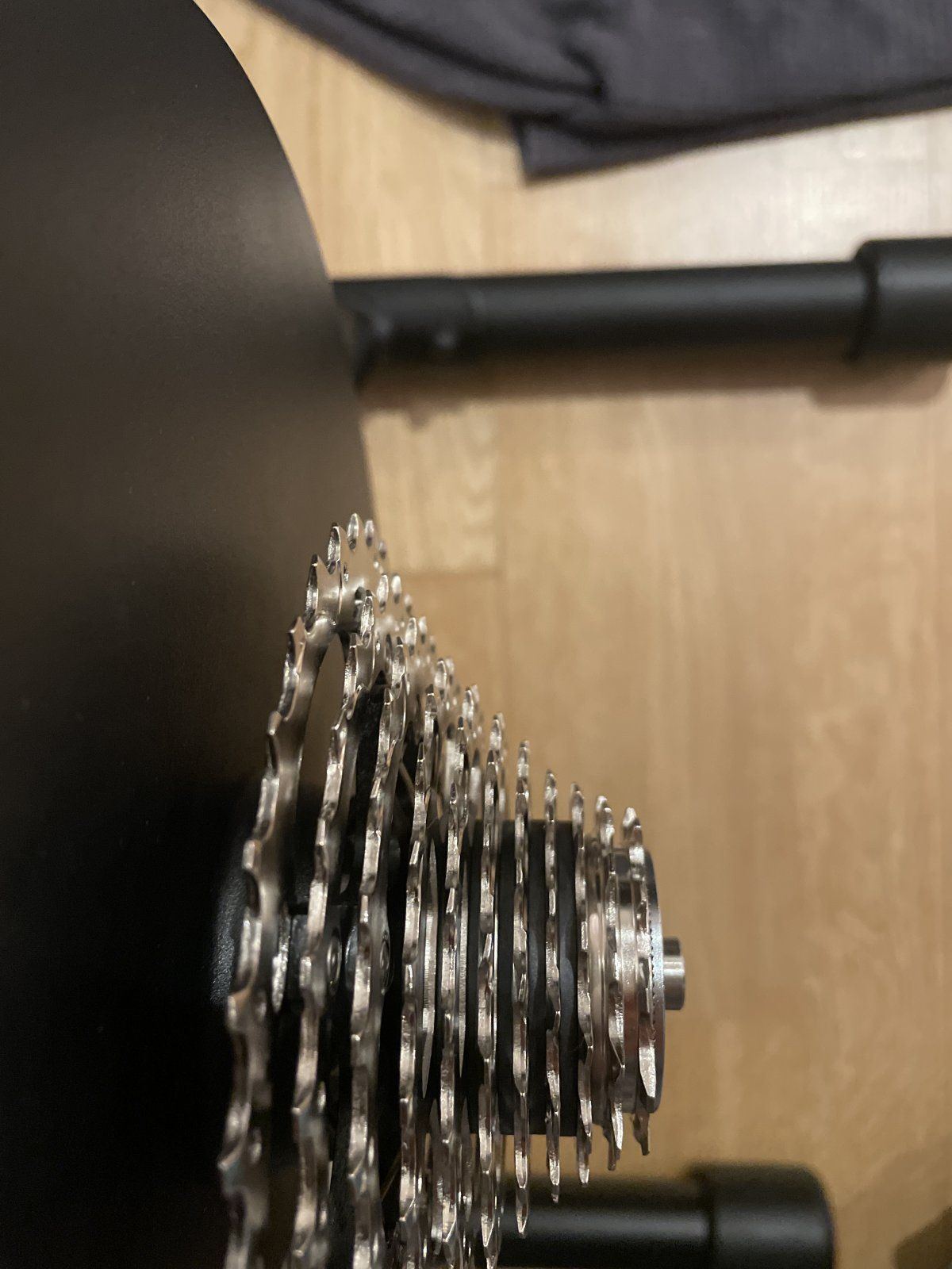

Jedenfalls ist der Abstand zwischen Kassette und Rahmen nicht groß genug, so dass sich die Kassette nicht frei drehen kann und sogar am Rahmen schleift.

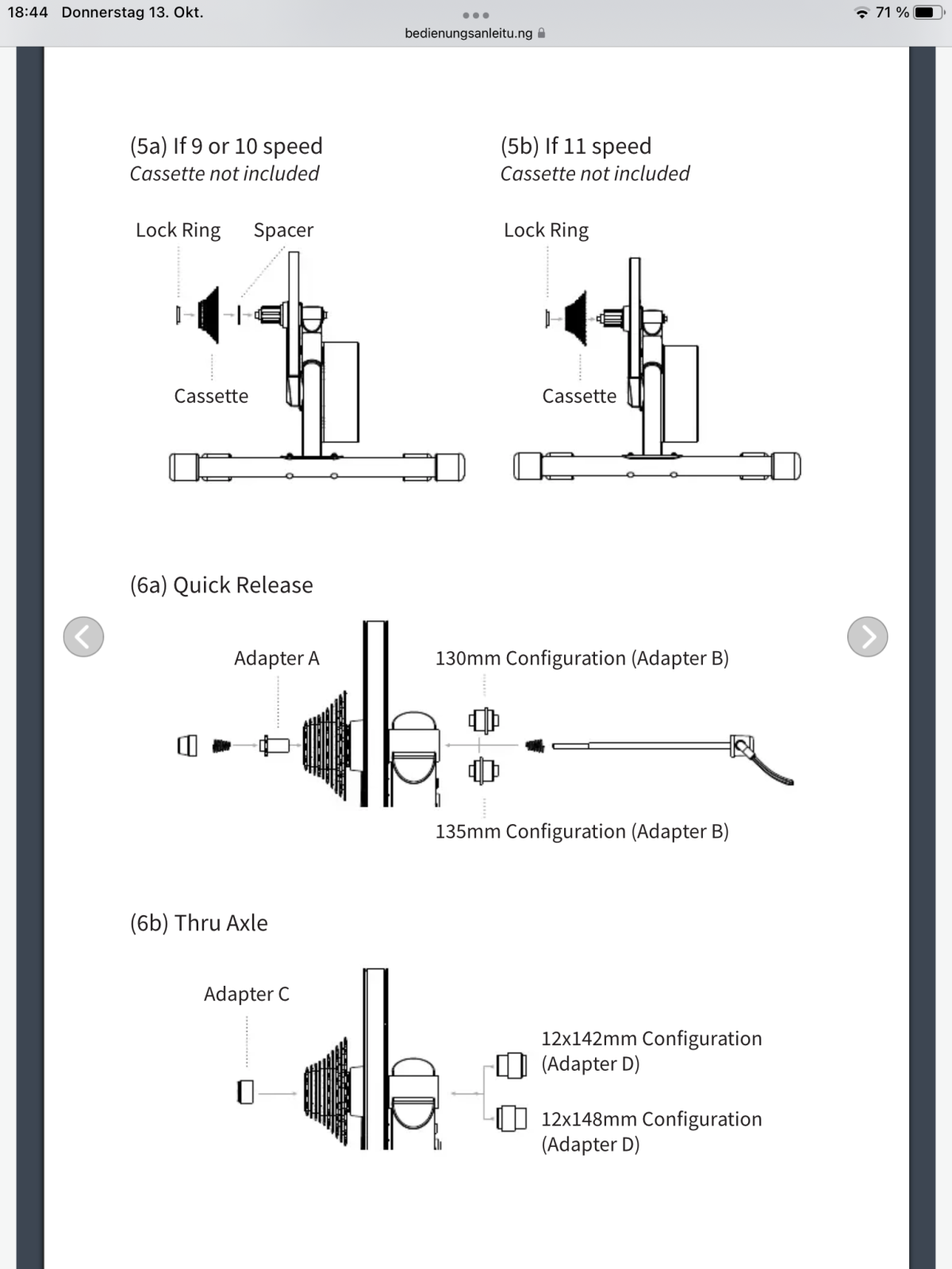

Man hat das Gefühl, dass es an einem der Spacer/Adapter liegen muss. Wenn ich die Anleitung richtig interpretiere ist für meine 11-fach Kassette und eine 130 mm quick release Achse aber kein Spacer notwendig.
Vielleicht habt ihr ja eine Idee, was ich übersehen habe.

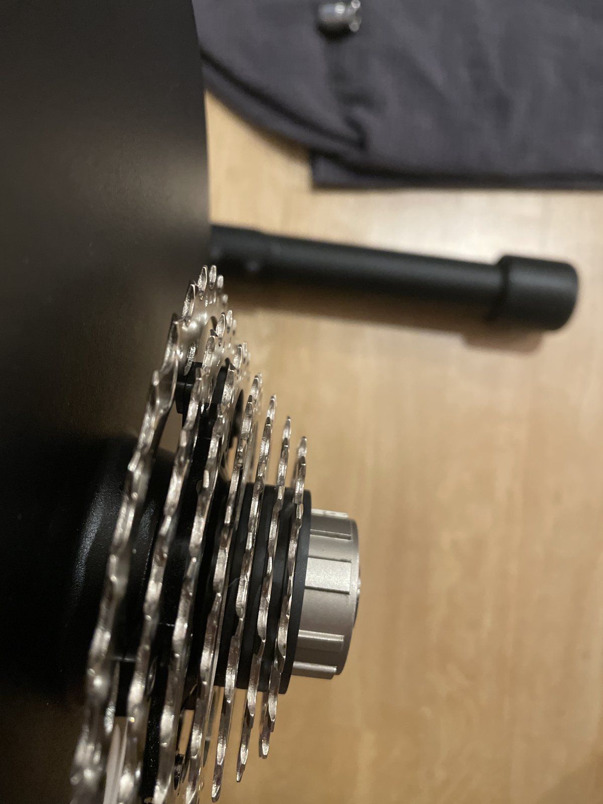

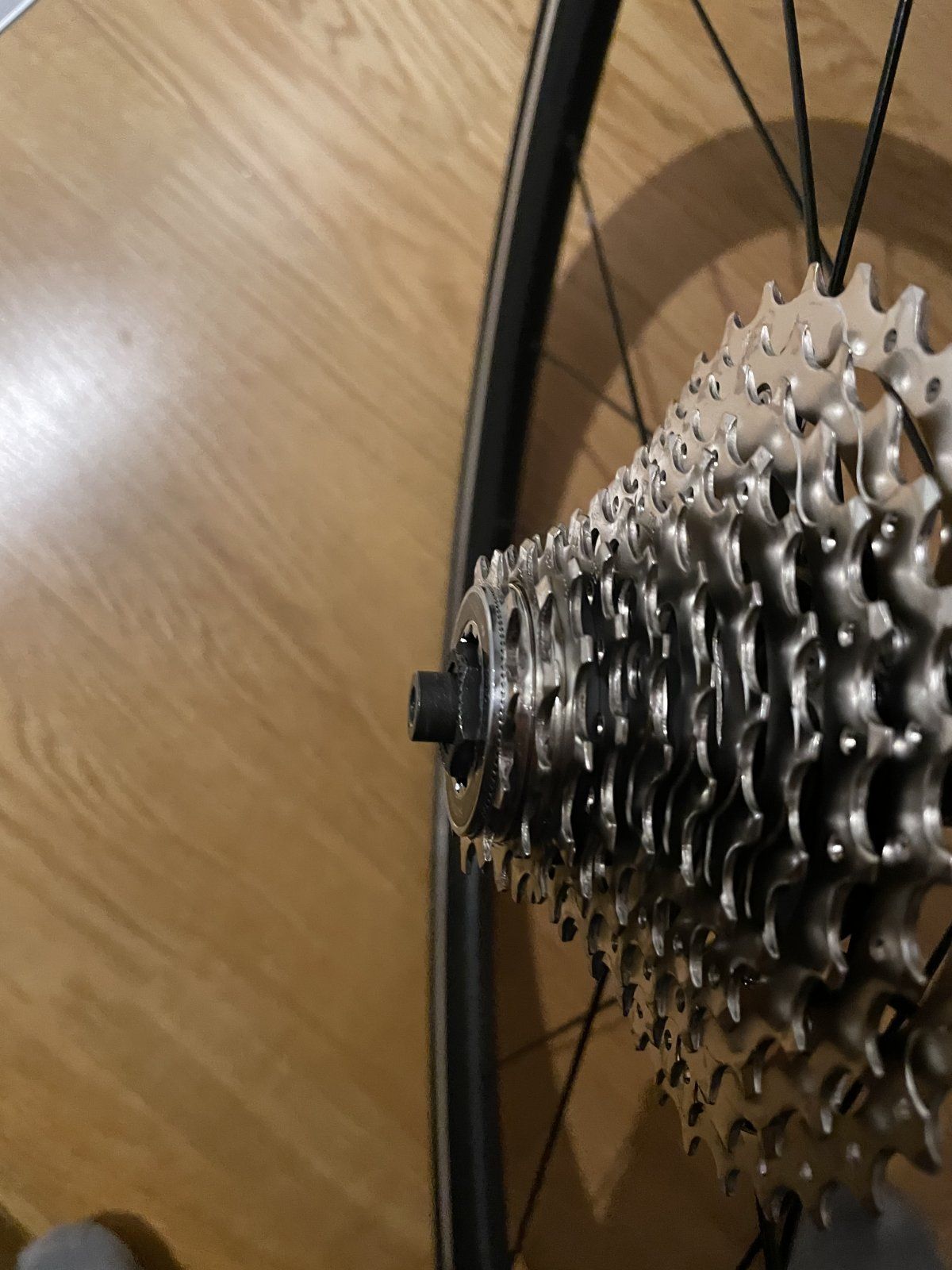

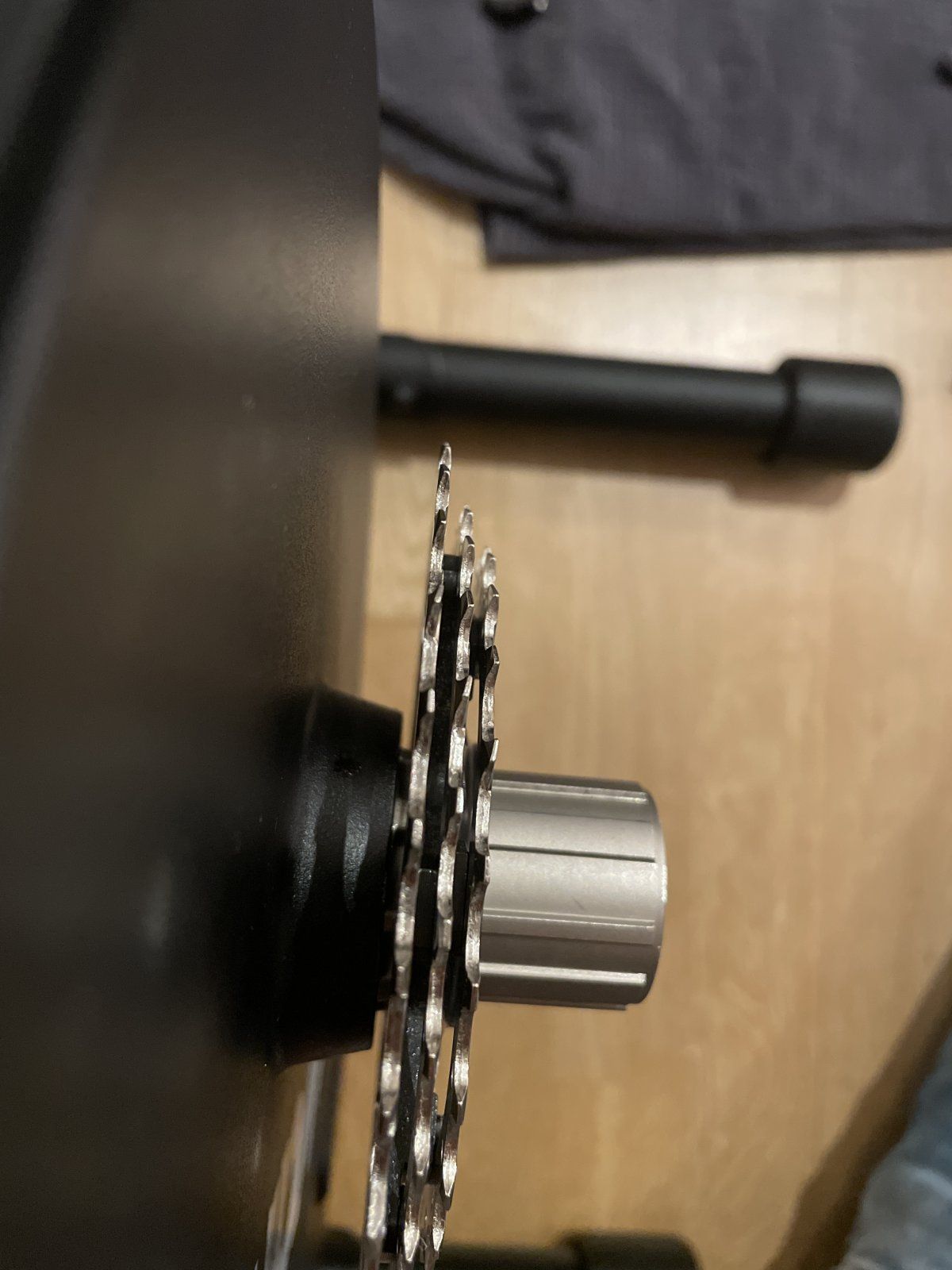

Wenn ich mir mein Hinterrad anschaue kann das auf dem kickr auch gar nicht funktionieren. Auf dem Bild unten ist ja deutlich zu sehen, dass der Abstandshalter weiter über die Kassette ragt.

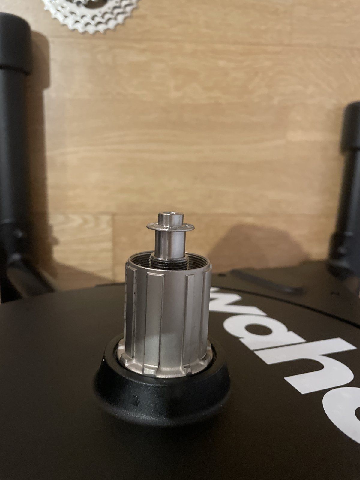

Wie sieht das hinter der Kassette zum Kickr aus? Da scheint mir recht viel Abstand zu sein, ist da vielleicht ein Spacer drauf, weswegen die Kassette so weit nach außen steht?

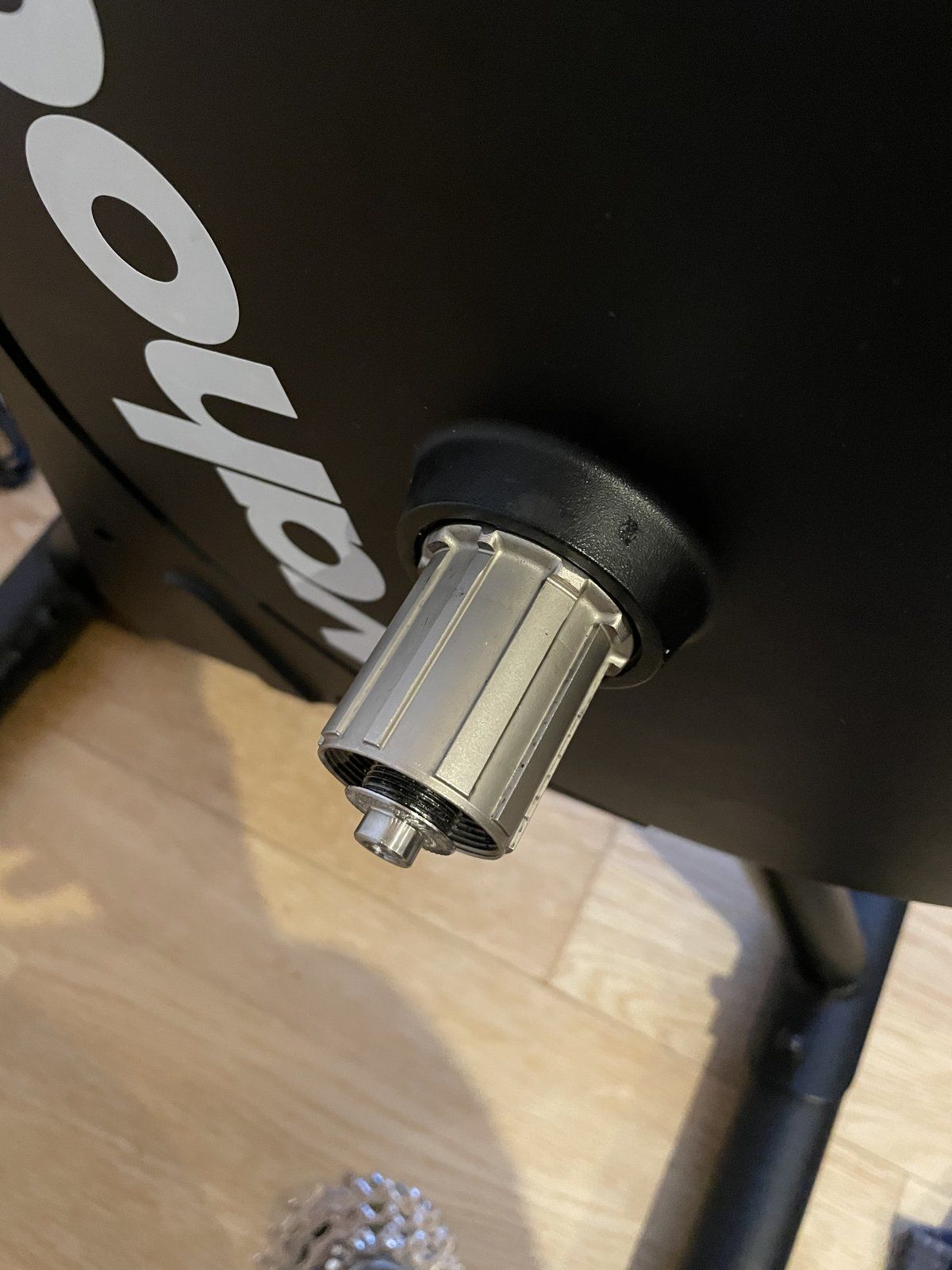

ich habe hier auch das Stelvio auf dem Core stehen. Hast du den richtigen Adapter, für Schnellspanner drauf?
Bei 11 Fach muss kein Ring hinter den dem Ritzel montiert werden. Adapter Siehe Bild.

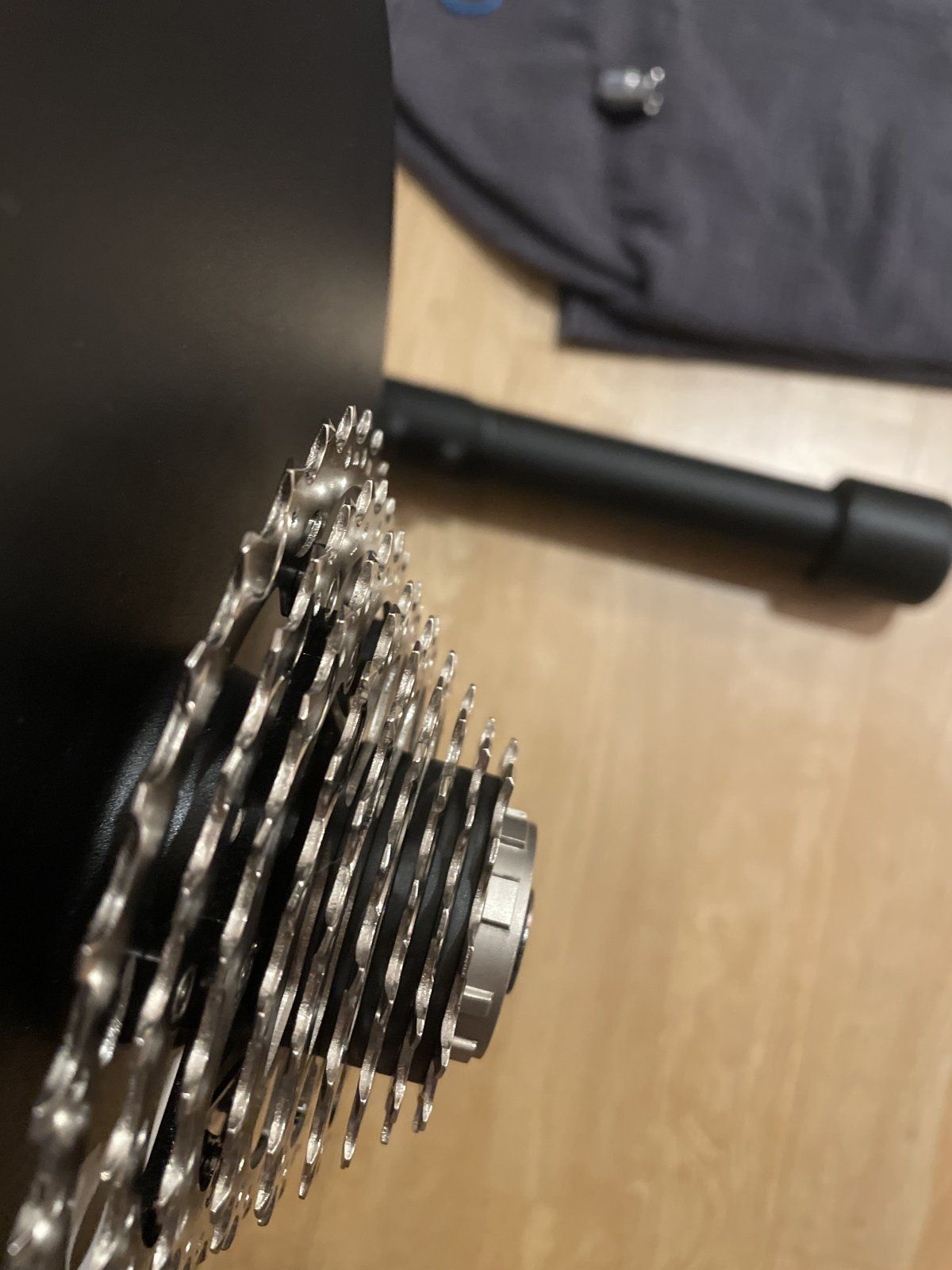

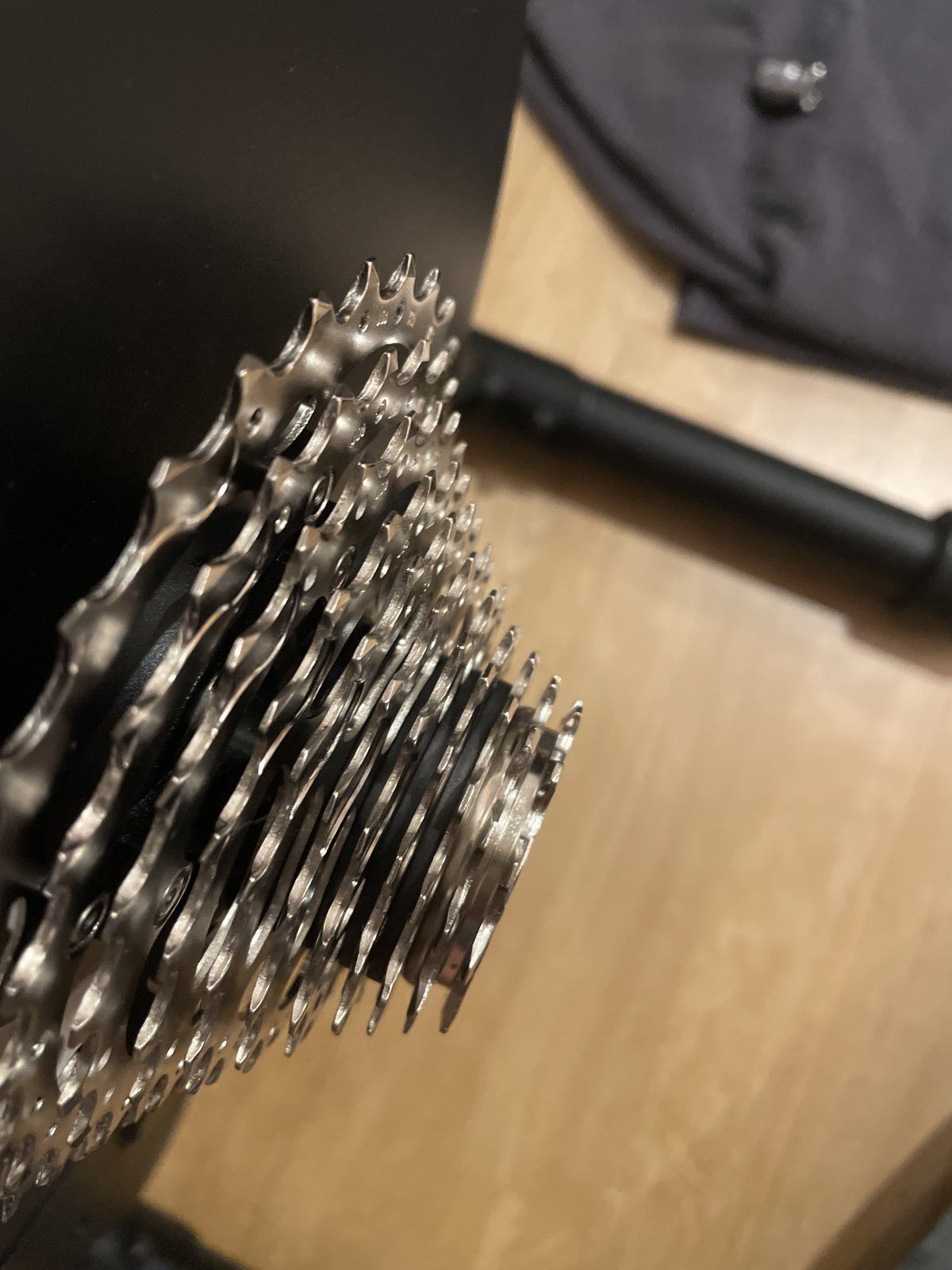

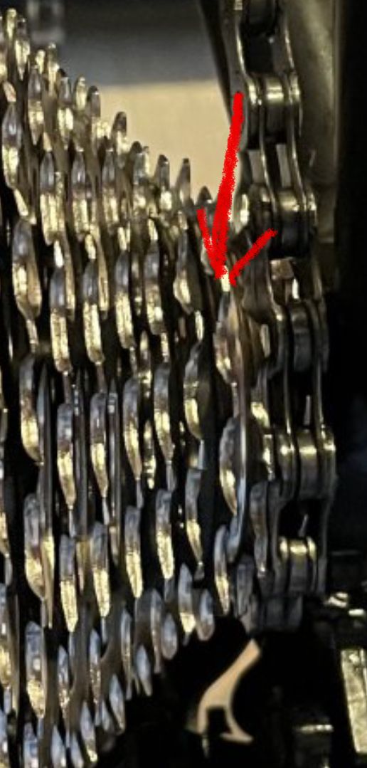

Ist der was falsch? Der Abstand zwischen den Ritzel scheint da breiter … nur einige Idee. Aber womöglich versehe ich mich auch nur..
Es erscheint alles korrekt. Kann es sein daß der Freilaufkörper nicht komplett aufgesteckt ist und sich noch 2-3mm reindrücken lassen müßte ?

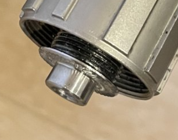

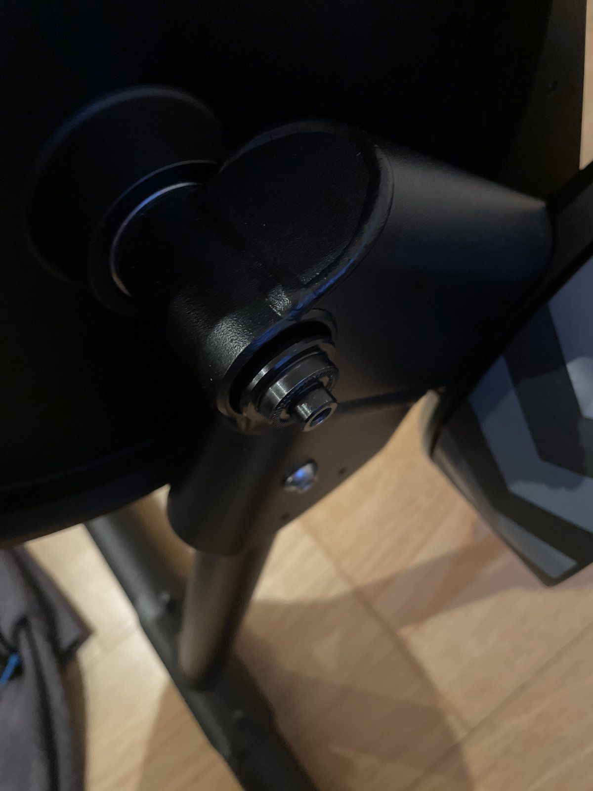

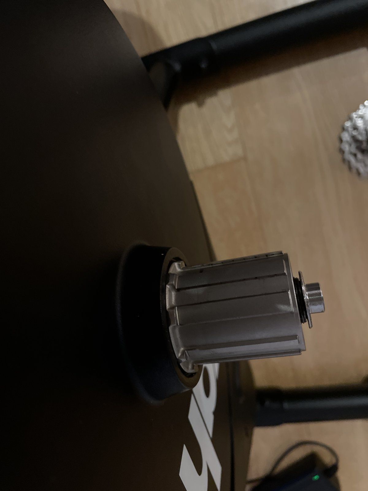

Was mich iritiert, dass man hier das Gewinde der Achse sieht.
Hast du da was runtergeschraubt?
Kann es vielleicht sein, das da der Adapter C (thru axle) nicht runter muss, sondern der Adapter A einfach zusätzlich zu dem Adapter C gesteckt wird?
Ich habe bei meiner v5 geschaut. Da ist eine „Überwurfmutter auf dem Gewinde“. Prince67 hat da wohl die Lösung gewunden
