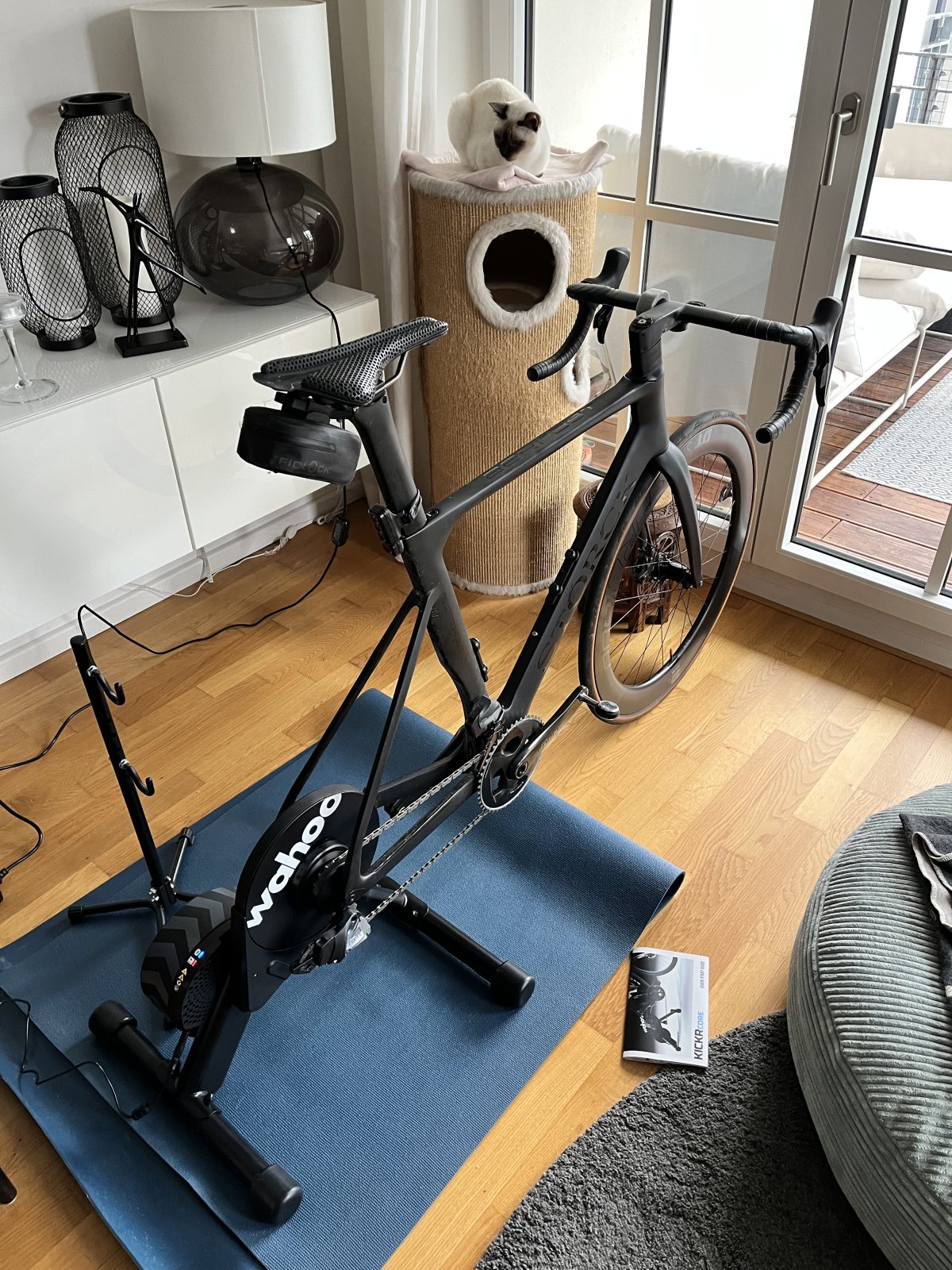

Hab’s einfach probiert. Bei Zwift gibt es den COG mit Click zusammen im Angebot für knapp 50,-
Der COG soll in diesem Bundle nur für den Zwift Hub kompatibel sein. Man kann aber locker den Freilauf rausnehmen und die beiden Plastikdinger und das billige Ritzel auf den Freilauf am Kickr montieren.
Vorteil: Preis und Kompatibilität mit 12 SRAM Kette und 11er Shimano Kette.
Hab’s einfach probiert. Bei Zwift gibt es den COG mit Click zusammen im Magebot für knapp 50,-
Die Trainerin sitzt auch schon auf ihren Platz. 🥰
