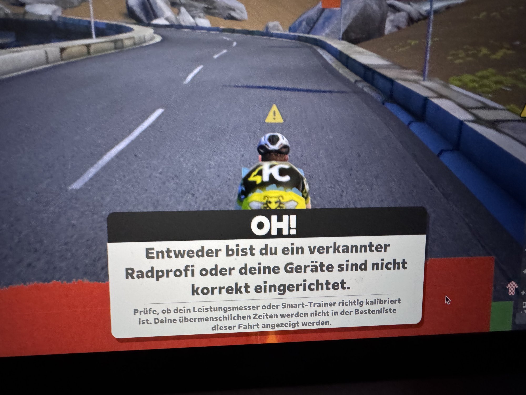

hallo zusammen,
mein kickr core zwift one lieferte von einem auf den anderen tag plötzlich watt werte, die ca. 60-100 watt zu hoch sind.
einen spindown habe ich bereits mehrfach ohne erfolg durchgeführt. die software ist auch auf den neuesten stand.
in workouts spürt man jetzt quasi keine wiederstandsänderungen mehr. folglich kann ich selbst härteste workouts ganz locker durchführen.
an bergstrecken bei freier fahrt wird jedoch widerstand passend zu den steigungsprozenten aufgebaut. hier passt lediglich durch die erhöhte wattzahl mein tempo nicht. ich fliege locker an allen vorbei …
so macht zwiften grade wenig sinn, rennen fahren schon gar nicht …
hatte jemand schon ähnliche probleme?
ein ticket bei wahoo habe ich jetzt parallel auch mal eröffnet, aber vielleicht gibt es hier ja auch lösungsvorschläge🙏🏻

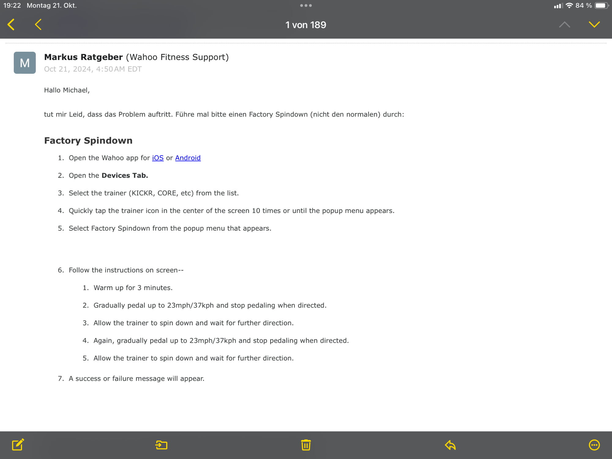

Hey all - we’ve discussed this with our colleagues at Wahoo, and this is a known issue that will be addressed in the next firmware release for KICKR v6 and KICKR Core.
The short-term workaround is to perform a factory spindown test + power cycle to put the KICKR back to normal.

Ein Factory Reset ist nur über ein verstecktes Menü in der Wahoo-App erreichbar; laut Wahoo soll man den aber wohl zumindest nicht ohne Not machen wegen erhöhten Verschleisses des Core dadurch.

hi, ich habe heute schon antwort von wahoo erhalten 👍🏻 und gemäss anleitung einen factory spindown durchgeführt. erste kurze tests auf zwift waren danach sehr vielversprechend 🙏🏻😎
jetzt muss ich mich wieder vom A+ status runterarbeiten🙈🤣
kurzes update: gestern dann man erstes richtiges workout gefahren nach dem factory spindown. leider hat es doch nicht funktioniert und selbst zwift kam das ganze komisch vor … na ja, ich muss die wattwerte jetzt nur noch auf die strasse bringen, dann kann sich pogi aber warm anziehen 💪🏻🚀.
habe dann direkt wieder wahoo kontaktiert und mein gerät wird jetzt getauscht👍🏻
