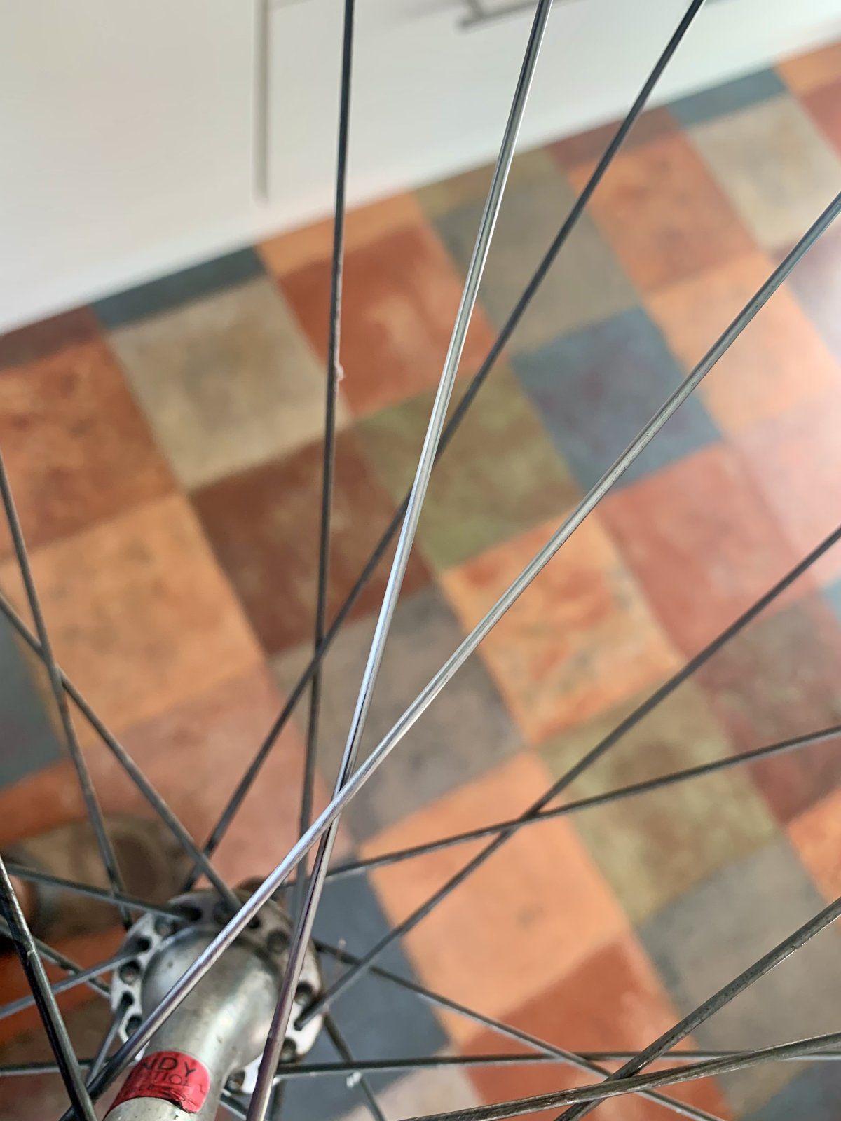

Vorher

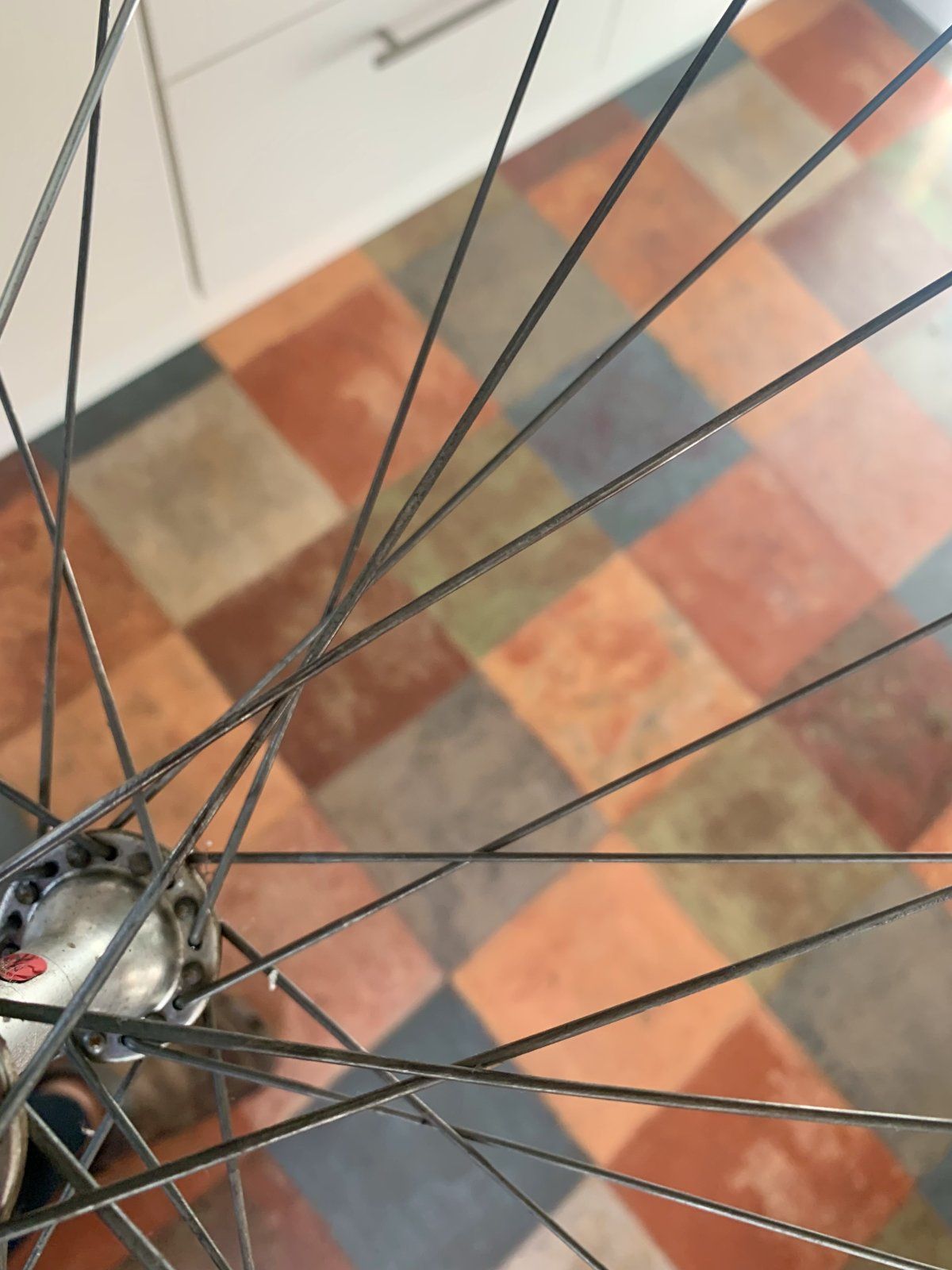

Nachher, Testspeichen

Vorher

Wie verhÀlt es sich dann mit Nabe und Felge, sprich: Aluminium und Eloxierung?
Eloxiert ist nichts an dem Rad und ich weiche das ja nicht ĂŒber Stunden ein. Auch ist die SĂ€ure sehr schwach und man muss noch nicht mal Handschuhe tragen, empfehle ich aber trotzdem.
Ich benutze das eher wie eine Politur und wasche das gesamte Rad dann gut mit SpĂŒli ab
FrĂŒher hat Opa seine verzinkten Speichen nur mit Randglanz abgewischt
Das sollte man auch heute so halten
Wie @Flat Eric schrieb,nach 3 x polieren is die schĂŒtzende Zinkschicht weg
Ach ja Schmutz konserviert
Hatten wir gerade mit nem Koga das aus einer niederlÀndischen Scheune geborgen wurde
Unter Schmutz, wenn es nicht gerade Fett ist, kann sich immer Feuchtigkeit sammeln. Diese kann nur langsam verdunsten und es kommt sogar schneller zu Korrosion, vor allem, wenn der Dreck auch noch Korrosive Bestandteile enthĂ€lt. Drum weiß auch jeder Schlosserlehrling und jeder Konstrukteur, dann man keine sog. Dreckecken produzieren sollte. Schmutz konserviert nĂ€mlich gar nichts.
