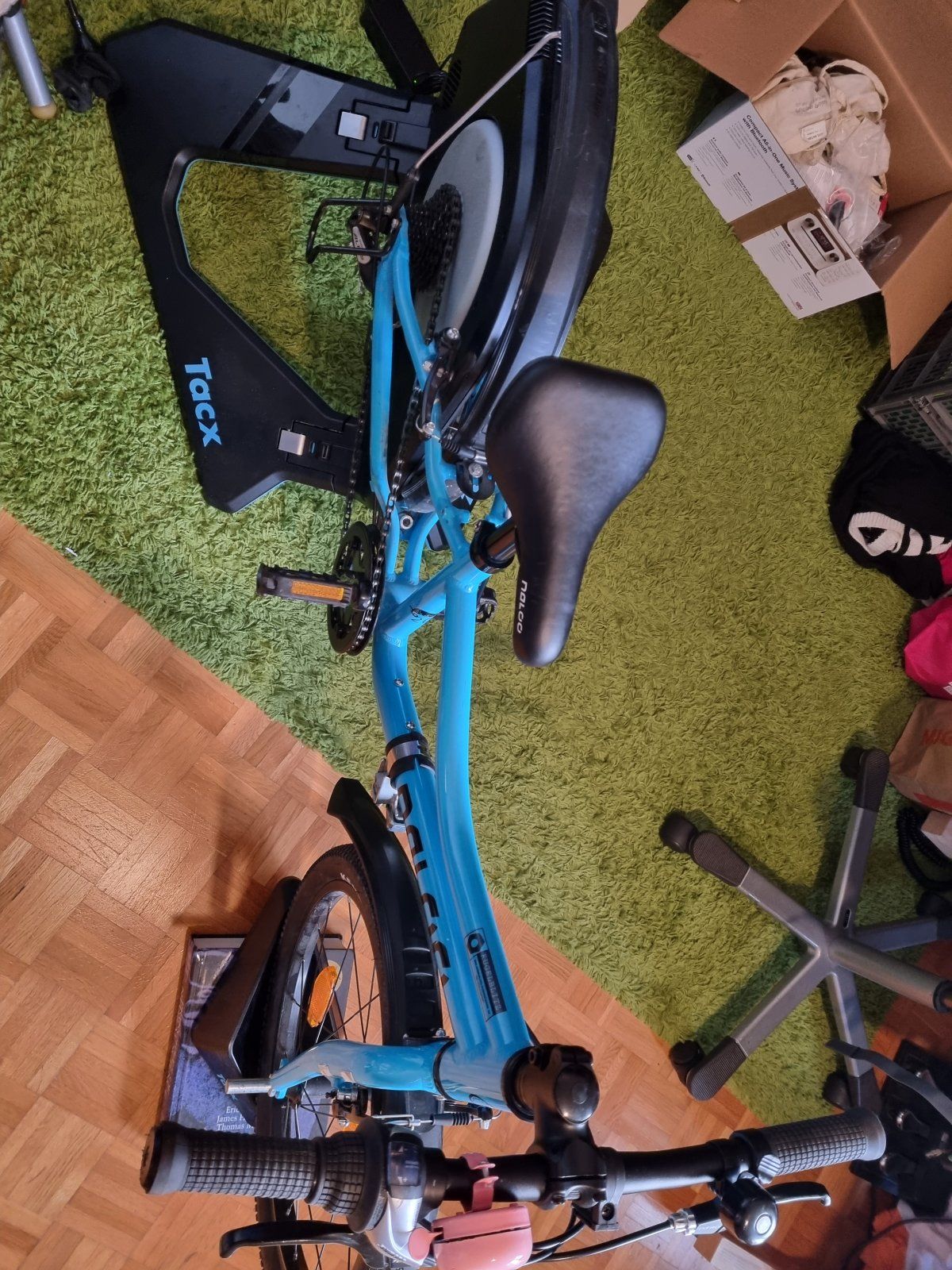

Hi,
ich werde mir wohl einen Tacx Neo zulegen und zwangläufig wird meine kleine Tochter das spannend finden weil sie schon das Ergometer bei den Grosseltern toll findet...
das ist jetzt natürlich kein Kaufkriterium aber was ist denn das kleinste Fahrrad das ich da montiert kriege?
Danke und Gruss
Re: Kleinstes Fahrrad für Tacx Neo
Schau mal hier:
tacx .
Ich hatte auf dem Flux schon das 24" Rad von meinem Sohn drauf. ISt nicht ideal, besonders weil Kette nicht so gut laufend, aber geht.
Ob das beim neo auch geht?
Warum sollten kleinere Räder nicht gehen? Solange die Achse und Einbaubreite passt kann man doch jedes Fahrrad einspannen. Man muss nur evtl. unten dem Vorderrad etwas legen, damit das Fahrrad waagrecht steht.
Eventuell weil die Kettenstrebe bei kleineren Rahmen kürzer ist und dann mit dem Trainer kollidieren kann.
Auf einem Elite Direto hatte ich schon ein 20 Zoll Rad vernünftig montiert.
Der ist sicherlich nicht kleiner als ein Neo.
Jup, passt. Gleich FTP test ;)
