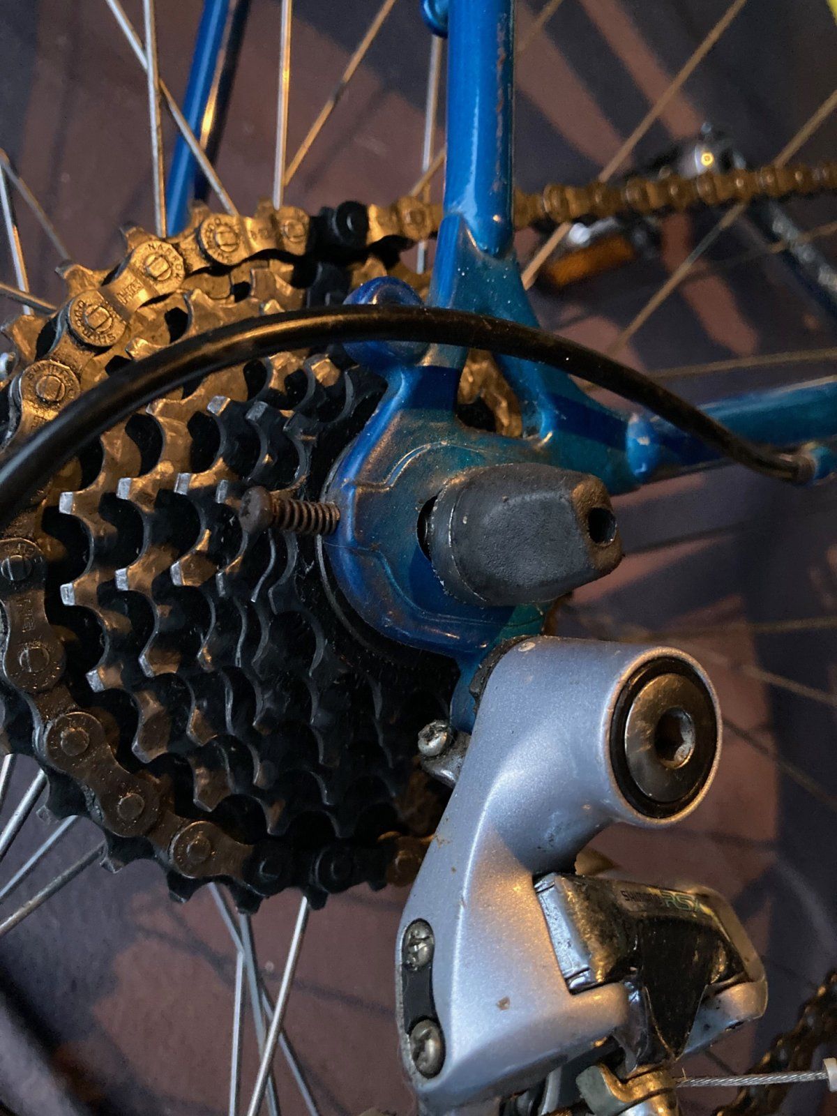

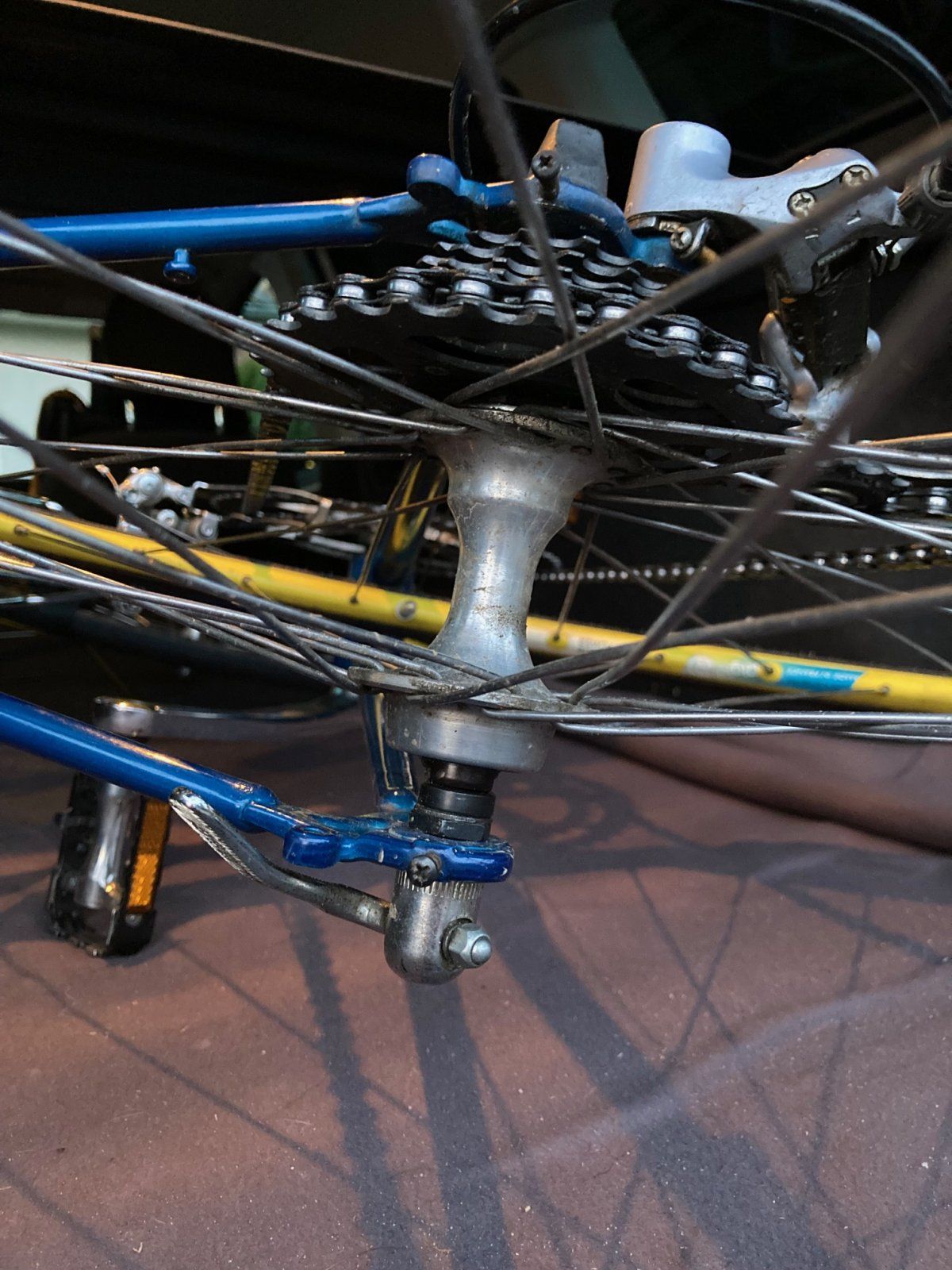

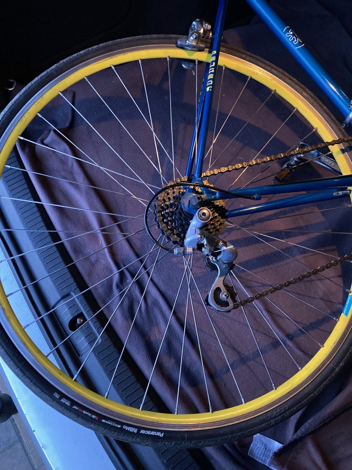

Kannst Du denn ein Foto davon machen, auf dem die Nabe zu erkennen ist?
Und am besten auch gleich Fotos vom ganzen Rad, von der rechten Seite?
Hier mal 3 Bilder. Ich hoffe, dass du damit was anfangen kannst!
Aller 25 - 35 km habe ich ein Knacken im Antriebsbereich und trete in dem Moment auch ca. eine zehntel Umdrehung ins Leere. Der Freilauf wurde in der Werkstatt kontrolliert und ist ok.

Mach nochmal ein Foto vom kompletten Rad von der rechten Seite und häng das auch gleich dran.
Gut möglich, dass irgendwelche Teile am Rad nicht zusammen passen und deshalb auch nicht gut funktionieren. Das Rad ist schon ziemlich alt und ich vermute, dass nicht alle Teile ab Werk am Rahmen waren, die auf den Fotos zu sehen sind.
Die hintere Nabe ist nicht von Shimano, aber ich weiß auch nicht, was sie ist.
