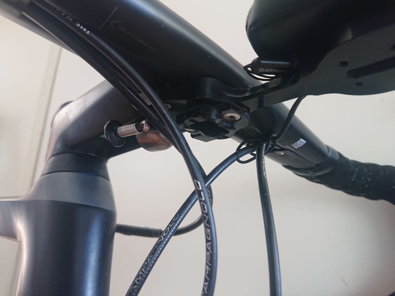

Die Klingel ist eine Free Tony Adjust von Rose, allerdings von ihrem Klemmsockel befreit und “umgedreht“ so dass der Llöppel-Arm gewissermaßen über dem Dom steht statt darunter. Und die Schraube auf die das ganze aufgefädelt ist sitzt ganz banal an einem hässlichen kleinen Aluwinkel. Einfach nur irgendwelches Blech das irgendwo übrig war, gebohrt und gebogen, muss ja nur ein paar Gramm tragen und sieht man zum Glück nicht. Der Winkel liegt oben im “Kabelkanal“ auf der Rec-Mounts Halterung auf und und wird von der hinteren “Zubehör-Slot“-Schraube des Rec-Mount gehalten ich zu diesem Zweck eben eine eigentlich zu lange Schraube verwendet habe damit oben noch genug Gewinde für Winkel + Mutter ist. Klingt kompliziert zu montieren, aber wenn man das ganze vom Lenker abnimmt ist es natürlich plötzlich ganz einfach. Nach zwei Jahren hatte es sich alles etwas losgeömmelt, jetzt ist ziemlich viel Schraubensicherung drin (ich bin kein Maschinenbauer, ich darf das ;)).
Der Klingeldom verschwindet zu etwa einem Drittel in der Di2-Höhle die Canyon bei dieser Cockpitgeneration unter dem Vorbau hatte (und die vermutlich der Grund ist wegen dem die Cockpits leider konkurrenzlos schwer sind), der Klöppel liegt am Ende so dass man ihn superbequem aus lockerer Oberlenkerhaltung mit dem Daumen horizontal nach außen zupfen kann.

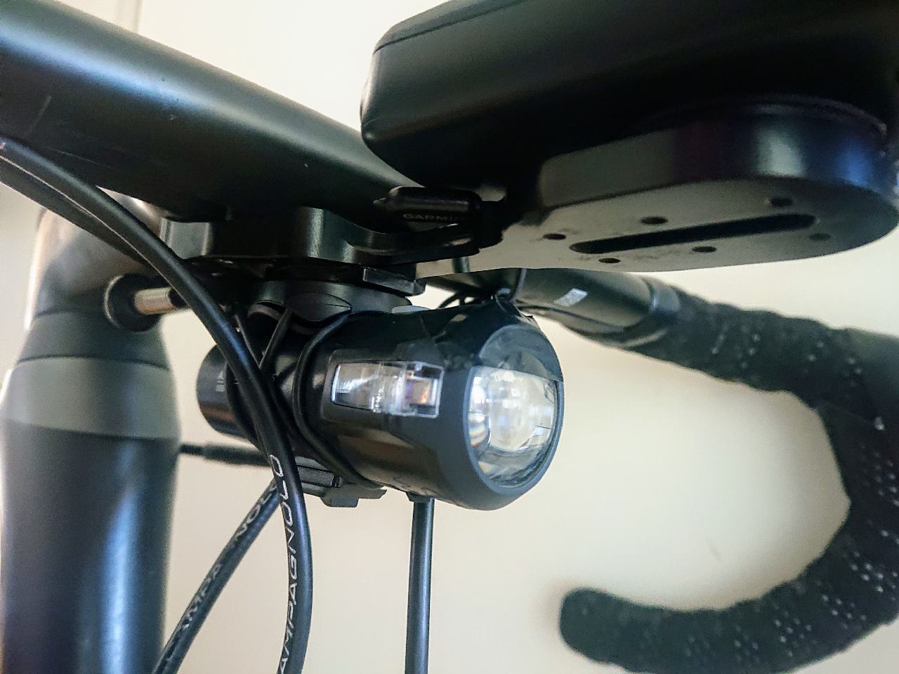

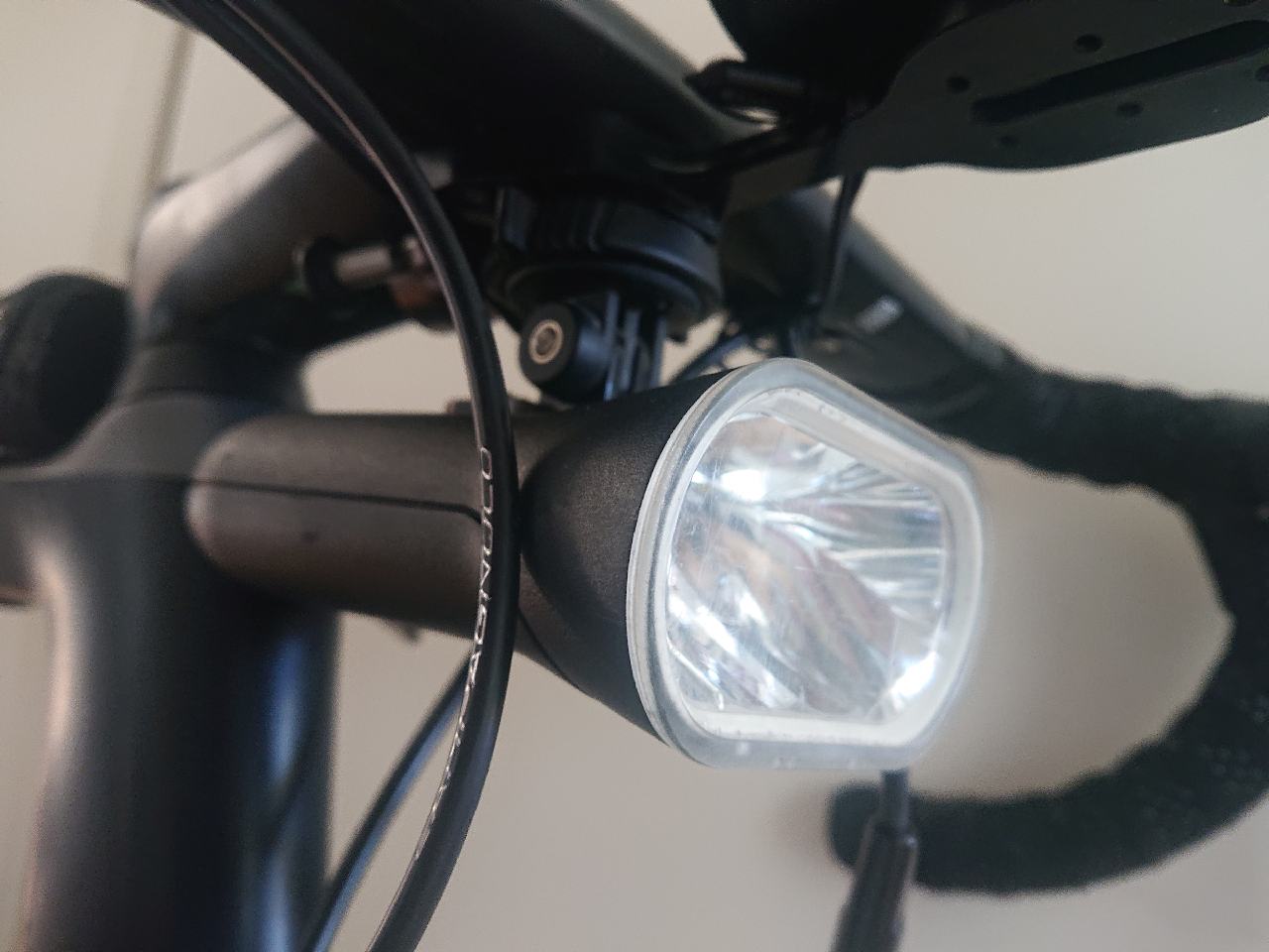

Am Zubehörslot hängt der “Garmin-Nöppel“ von rec-mounts, an dem je nach Bedarf entsprechend garminisierte Leuchtmittel angebracht werden können ohne jedes mal den Winkel neu einstellen zu müssen. Heute war das kleine dran:
