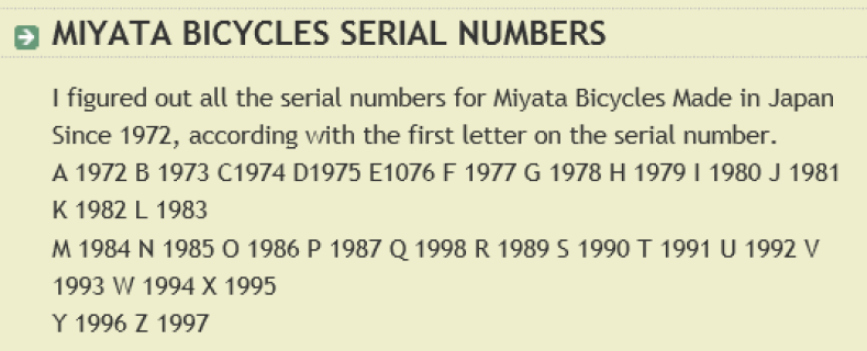

Wenn ich die Bilder aus den Katalogen richtig deute könnte es das 80er oder 81er Roadwinner oder das 82er Roadwinner-S sein. Dabei verwirrt mich jetzt aber die Rahmennummer. Ich habe gelesen, dass die SN mit T vorne aus den 90ern sind.

Ist Dein T vielleicht eher ein J? Das würde zeitlich passen, es ist ein 81er oder 82er Roadwinner.
Oh verrückt, du hast recht! Habe grade mit der Zahnbürste ein bisschen rumhantiert und dabei ist der untere Haken des J rausgekommen.Jetzt passt das natürlich auch besser :)

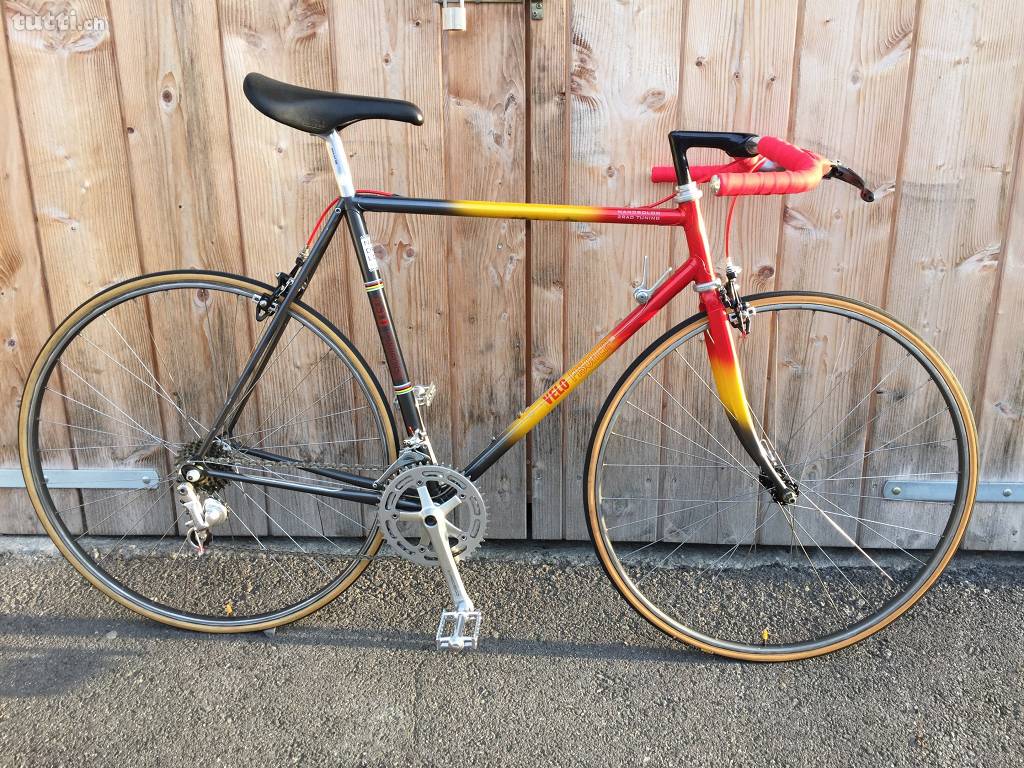

Hallo ich hab mir ein neues Rad gekauft nun bin ich mir jedoch nicht sicher ob der Originallack drauf ist, da kein Hersteller draufsteht. Gerne möchte ich jedoch wissen was ich da hab.

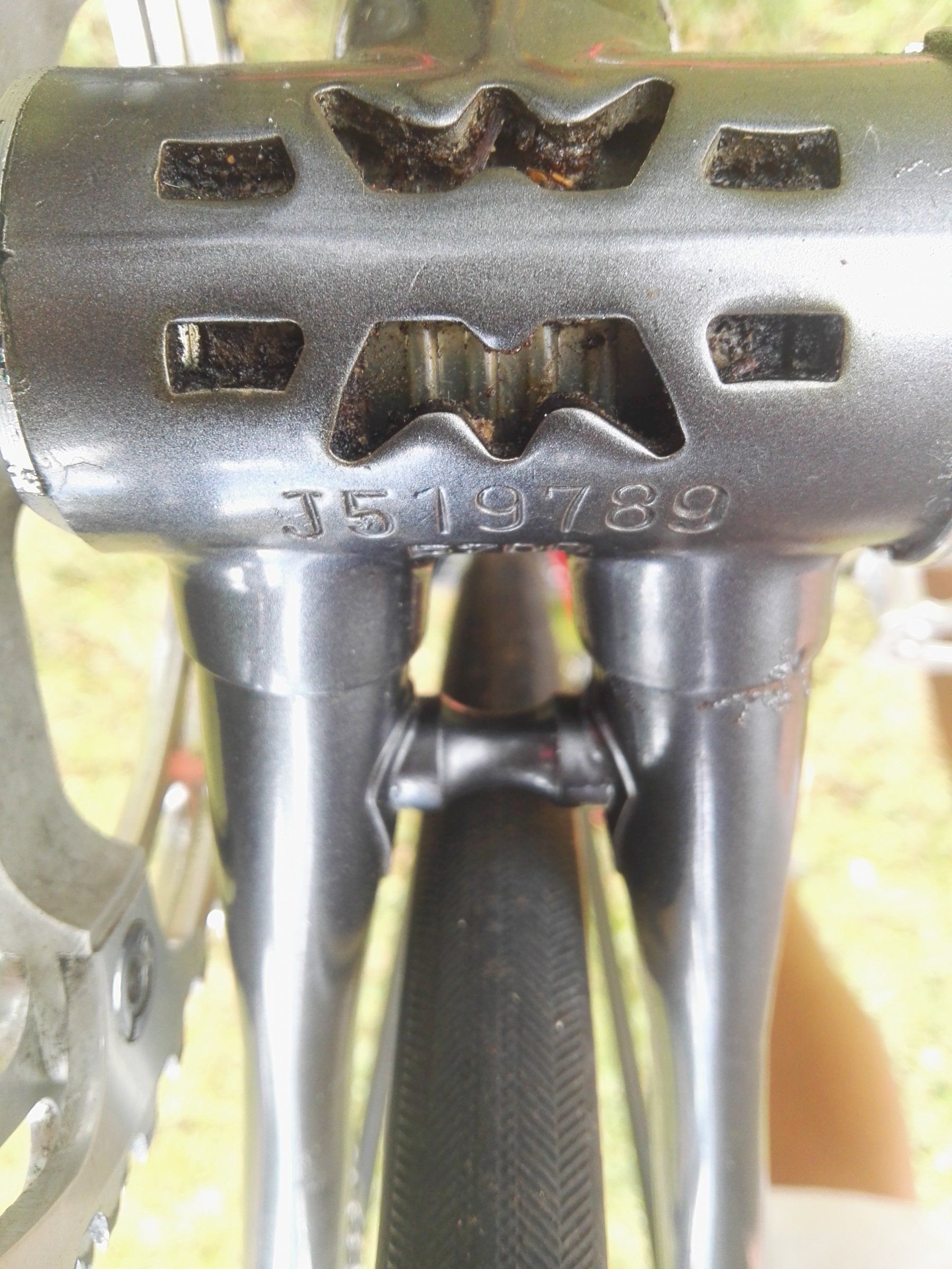

Die Seriennummer lautet J519789, leider sagt mir dies nichts könnte das ein Koga Miyata sein? und Welches Modell, Jahr?

Anhang anzeigen 464080 Anhang anzeigen 464081
Es könnte in der Tat ein KM sein. Der Seriennr. und das Design des Hinterbaus könnten auf ein 1982er FullPro-A hindeuten.

Ich tippe mal aus der Ferne auf ein 81er Koga Miyata FullPro-L. Schau mal auf den Gabelkopf, da sollte dann so ein Rennradler eingeprägt sein.
War das absolute Top-Rad in der Reihe, eine exzellente Maschine. Über die jetzige Lackierung würde ich den Mantel des Schweigens breiten ....
@biciclo: FullPro-A müsste aerodynamische Rohre haben, sieht aber mMn nicht so aus. Jedenfalls ein Top-Rad!

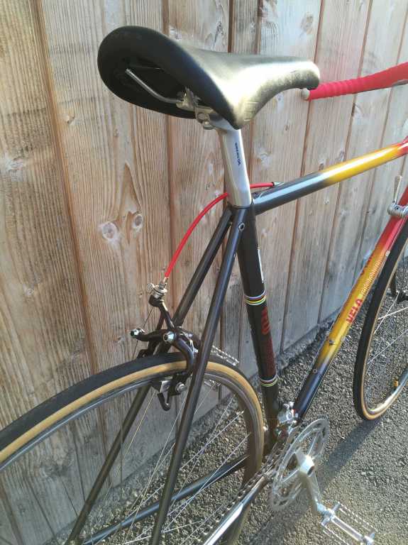

Hier das gewünschte Bild.
Was ich noch vergessen habe zu schreiben. Unter der Serienummer steht noch 57DD vielleicht hilft das auch noch weiter oder was heisst das?
Mit den Zahlen hinter dem J lässt sich nicht sagen was für ein Modell das ist?
Ja das mit der Lackierung ist so ne sache, auch hat es keinen kleber etc. das auf die Marke schliessen lässt?
Ja das mit der Lackierung ist so ne sache, auch hat es keinen kleber etc. das auf die Marke schliessen lässt?Anhang anzeigen 464086
Ist bestimmt ein KM. Die Seriennummer läßt keine Rückschlüsse auf das Modell zu. 57DD bedeutet Rahmenhöhe 57 "Dynamic Drive", d.h. der Rahmen sollte eine reale Größe (Mitte Oben) von ca. 55,5 cm haben.
Nachtrag: Anhand des letzten Bildes läßt sich erkennen, daß die Rohre tatsächlich rund und nicht oval sind, somit liegt @Velo-Koma mit seiner Vermutung FP-L m.E. richtig

Das gleiche Zeichen ist auch auf der Broschüre (1. Bild)
Hilft diese Krone noch weiter (2. Bild), wegen dem Model, die Rohre sind rund kann ich bestätigen und das Loch im Steuerrohr für das Emblem ist auch vorhanden.

Die Farbe ist nicht original, das Rad gab's damals nur im typischen Koga-(Team)-Blau, ich finde jedoch, daß der Rahmen durchaus professionell lackiert aussieht, wenn es Dich nicht stört, würde ich das so lassen.
