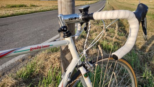

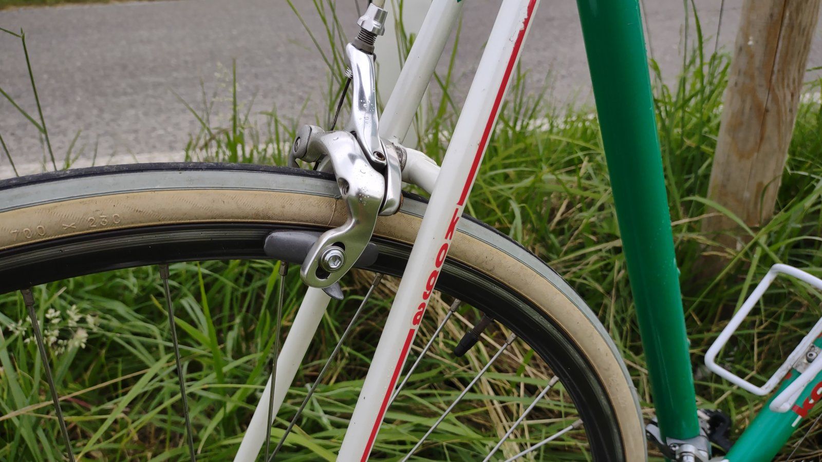

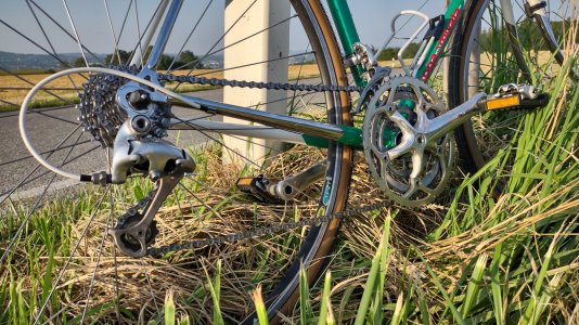

So, tut mir leid wegen der Verzögerung ... letzte Woche musste ich noch ein paar Dinge erledigen.
Also das Alter hat sich ja geklärt. Die Felgen * sind wohl original und die Beschichtung ist anscheinend Eloxal. Auf der Bucht habe ich andere Felgen * gesehen, bei denen diese Beschichtung viel weiter abgetragen war.
Dank eines Bildes und der Beschreibung im Prospekt weiß ich jetzt auch ziemlich genau, dass nur drei Teile nicht original sind: Das Lenkkopflager wurde gegen ein Deore XT getauscht; der dreifarbige Koga Sattel * hat einem einfarbigen Flite Platz gemacht und die 6400er-Rahmenhebelchen nebst Bremshebeln wurden durch STI der Reihe RSX ersetzt. Der Rest ist original und in sehr schönem Zustand. Minimale Lackabplatzer und Rostansätze an der Steuerkopfmuffe. Sonst wie neu. Bis hin zur Shimano * 600 Aero-Sattelstütze ist alles dran, leider mit "Heldengeschirr" vo 52/42, hi siebenfach 13-23.
Meine ersten Arbeiten - neben Reinigungsaktionen - galten den RSX-Briftern. Die waren zunächst beide in beiden Richtungen tot. Nach einem Abend Arbeit und gefühlt einem Bad (von mir!) in WD40 * laufen jetzt beide wieder abwärts und der linke auch aufwärts. Rechts habe ich seit gestern erste fühlbare Reaktionen. Hoffentlich kommt der auch noch.
Auf dem Programm stehen ein gelände- und altersadäquaterer Antrieb. Ein 39er-Blatt habe ich schon und werde das mal probieren.
Wenn ich die RSX-Hebel retten kann, bleiben die auch drauf. Dann muss ich aber noch eine 7er-Kassette für hinten finden, die ein paar Zähne mehr hat. Sonst würde ich 6401-Hebel mit Achtfachsteuerung suchen und eine einfache HG40-Kassette auflegen.
Die Bilder sind nicht schön, aber vorweg vielleicht hilfreich:
Auf zwei Bildern kann man auch die Felgen * etwas erkennen.
Den Koga-Thread suche ich gern. Hoffentlich bringe ich den rechten Hebel noch zum Hochschalten, damit ich mit dem Eisen mal losfahren kann!

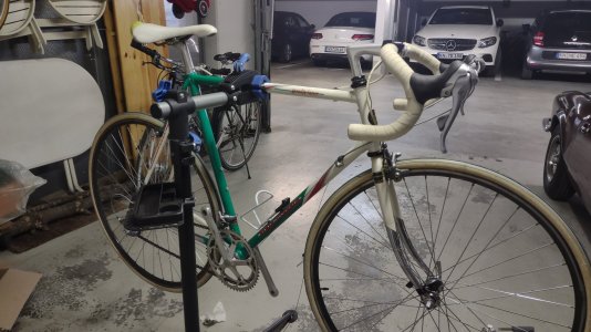

So, inzwischen habe ich das Rädchen so weit bekommen, dass man einen Ausflug damit machen konnte. Die Bilder sind jetzt dabei.
Das Getriebe war erwartungsgemäß unerfreulich, weil kein kontrolliertes Runterschalten möglich war. Der Übersetzungsbereich war auch überschaubar (52/42 x 13-23).
Umso begeisternder war das Gefühl auf dem Stahlrahmen: großartige Elastizität und das Rad fährt wie an den Hintern gewachsen!
Die Entscheidung war damit gefallen, die schönen 600er-Teile in die Kiste zu legen und aus dem Rad einen etwas witterungstauglicheren Winterklassiker zu machen.
Bis bald
In der Zwischenzeit habe ich mehrere Klappen auf eine Fliege gehauen:
  • Der rechte STI (Shimano * RSX) war partout nicht dazu zu bewegen, Gang um Gang hochzuschalten und musste ohnehin ausgetauscht werden.
  • Das 2x7er-Heldengeschirr war mir für die Landschaft zu anspruchsvoll.
  • Der elastische Stahlrahmen sollte etwas besser für winterliche Road-Einsätze abgestimmt werden: Oberbremsen und für Shimano *-Reflektoraufsätze geeignete Pedale hatte ich noch herumliegen.
Es traf sich gut, dass ich eine eher abgeschrappte, aber funktionierende Shimano *-Ultegra-Ausstattung samt Deda-Lenker, Hinterrad und Kassette erwerben konnte und auch die dazu passende Flightdeck-Ausstattung noch in einer Kiste hatte. Ein Vorderrad mit Deore XT-Parallax-Nabe und ein Vorbau Kalloy waren auch noch da.
Dazu kamen ein Innenlager für die Shimano * 105 Oktalink-Kurbel, 28er Panaracer GravelKing SemiSlick (passen knapp unter die Bremsen *) samt Schläuchen, ein Fizik Ardea VS Sattel *, Fizik Lenkerband * und neue Züge.
Nach zwei Fahrten das reine Vergnügen: ein toller Rahmen mit guter Ausstattung, die auf Anhieb harmoniert und funktioniert. Die Reifen * machen aus dem spritzigen Renner aber auf Asphalt schon eher ein schmatzendes Monster. Dennoch werde ich mich an einem freundlichen Wintertag sicher darüber freuen - am letzten Samstag war es eher einer der wärmeren Tage ...
Vielen Dank für alle Unterstützung hier und im "Ich hätt' da mal ne Frage ..."-Faden!
