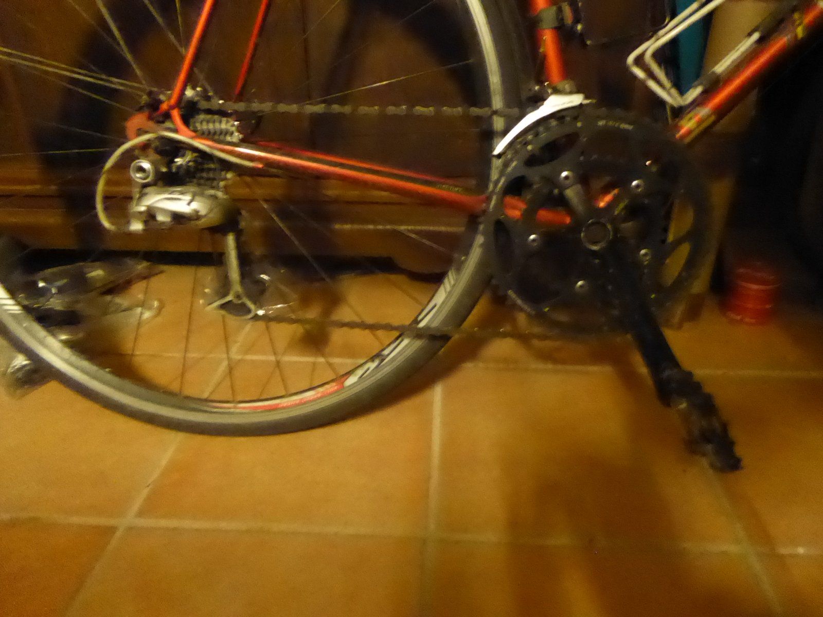

Ich fahr solch ne Kombi
o je, gruseliges Bild. Umwerfer ist ein alter Schräglauf-105er, STI (6600)muss durchgeschaltet werden wie für 3fach. Funzt problemlos. Kassette zZ 12-28, SW LX, Kette ... äh weißnich.
Das Rad wartet etwas länger schon auf einen weiteren Einsatz, Reise-Alltaxaufbau. 52 braucht man da eigentlich nicht.
