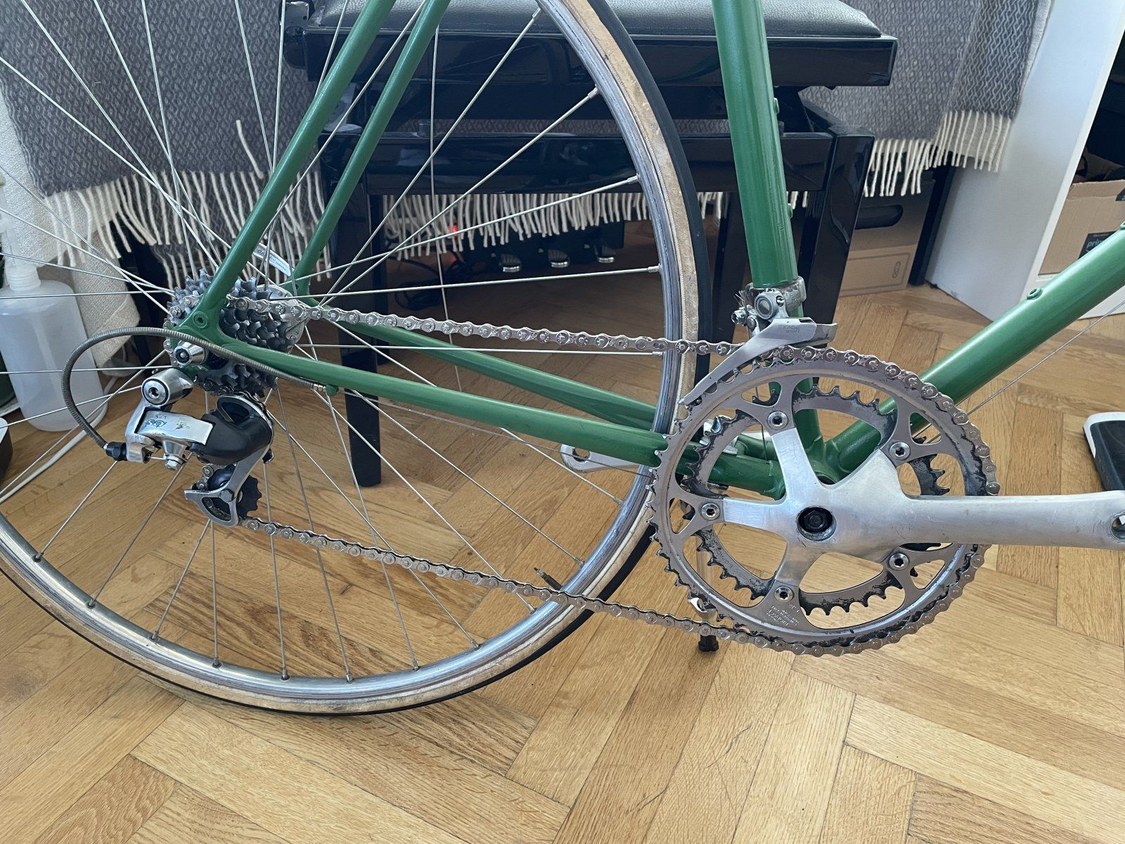

Re: Kompatibilität Komponenten manuelle Schaltung Shimano Exage Sport
Bild vom Rad ist hilfreich.

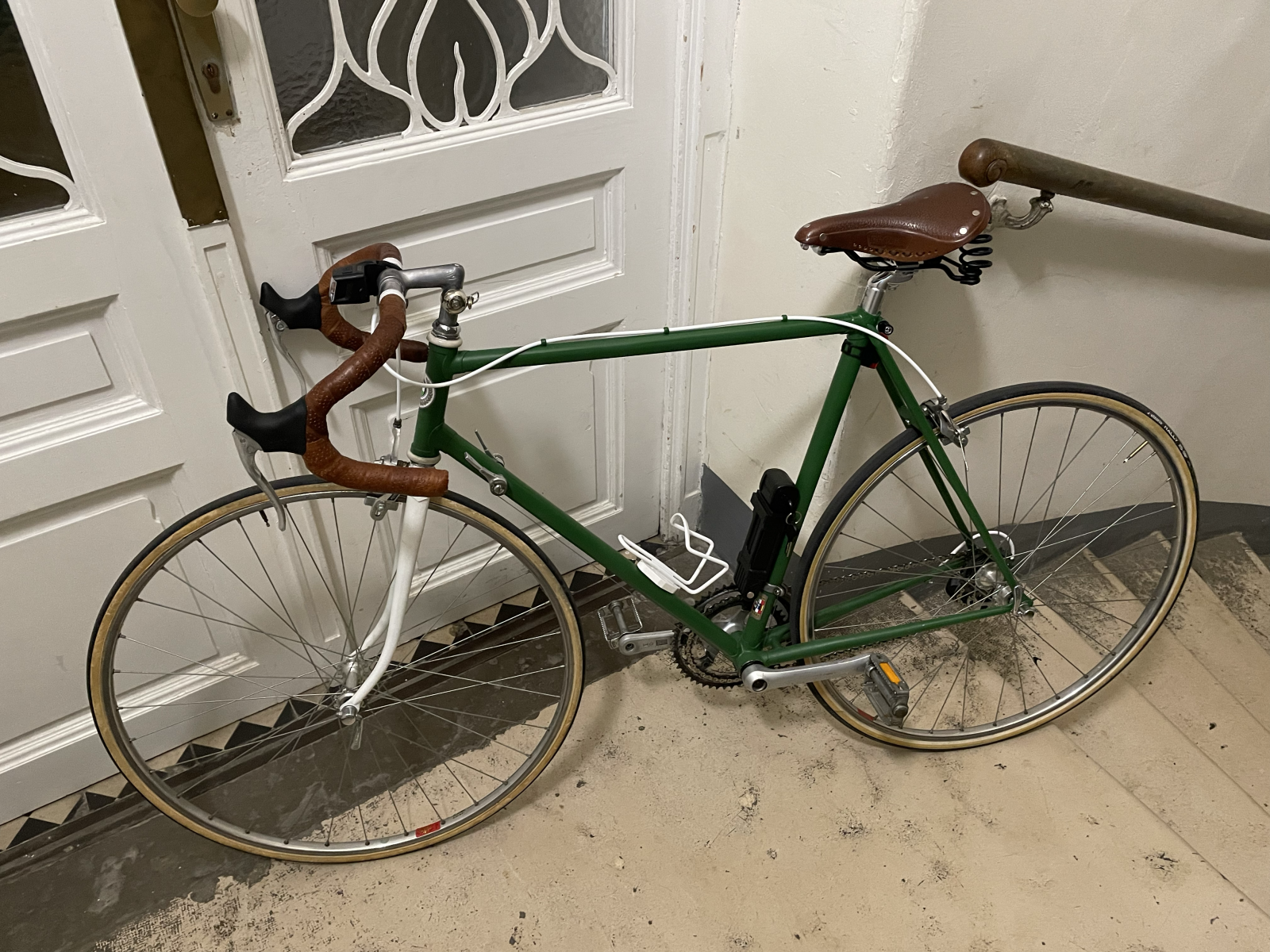

ja, natürlich, sorry!
Anbei einmal wie es bei Kauf aussah, und wie es jetzt aussieht. Mir ist mittlerweile bewusst dass ich da nicht alles richtig gemacht habe und wahrscheinlich auch viel zu viel Geld & Zeit in etwas gesteckt habe, was es wahrscheinlich nicht wert ist. Aber ich wusste es halt noch nicht besser :D
Auf dem letzten Foto sieht man den Umwerfer noch besser

Es geht um das grüne Rad?
Was fehlt dem Umwerfer?
Für mich schaut es aus als ob der Umwerfer ein wenig nach unten gesackt ist.

ist das gleiche Rad, nur einmal vor und nachdem ich es wieder hergerichtet habe. Der Umwerfer lässt sich kaum schalten, habe versucht ihn sauber zu machen aber eine der Muttern (an die kommt man aber nicht ran, weil es genietet ist) ist durchgedreht und deshalb lässt er sich auch kaum fixieren...
sieht ganz schick aus, das lackierte Rad!
Setz mal den Exage Umwerfer etwas höher und richte das Aussenblech parallel zum äusseren Kettenblatt aus. Dann den inneren und äusseren Anschlag einstellen.
Neuer Schaltzug wäre auch von Nöten.
Alternativ kannst du auch nach einem 2-fach RX100/105er 1055 oder 6400er Ultegra Umwerfer mit Schelle schauen.
