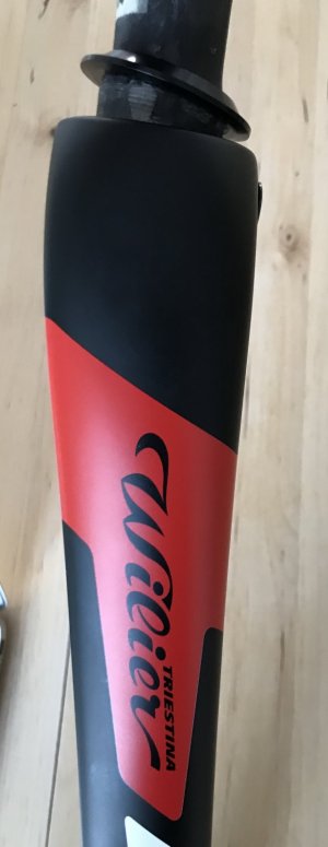

Beim Aufbau meines neuen Wilier Montegrappa Rahmensets habe ich festgestellt, das ein geschlossener Gabelkonus mitgeliefert wurde und dieser folglich aufgeschlagen werden muss. Da der Gabelschaft aber aus Carbon gefertigt ist stellt sich die Frage ob man beim Aufschlagen Fett oder Montagepaste verwendet.
Würde mich sehr über Hilfe freuen.

Hast du als Lager einen offenen Lagerring oder ist da ein umgangssprachlich genanntes "Industrielager" verbaut? Wenn geschlossenen Lager nimm einfach einen Säge und schlitz den Konus. Wenn einen offenen Lagerring verbaut wird kannst du den Konus durch Zuhilfenahme einen Rohr mit passenden Innendurchmesser aufschlagen und normalen Lagerfett aufschlagen. Keine Carbon Montagepaste wo kleine Kügelchen beinhaltet verwenden.

Hab ich auch schon so gemacht. Mit der Eisensäge einen Schlitz reinsägen und schon geht das Teil ohne Probleme auf den Gabelschaft.
Als Einschlaghilfe hab ich ein 40 HT Rohr aus dem Sanitärfachhandel verwendet. Oben ein Stück Holz und es ging ohne Probleme drauf.

Ok, Vielen Dank, ich schlage den Lagering dann auf, schlitzen will ich eher ungern.
