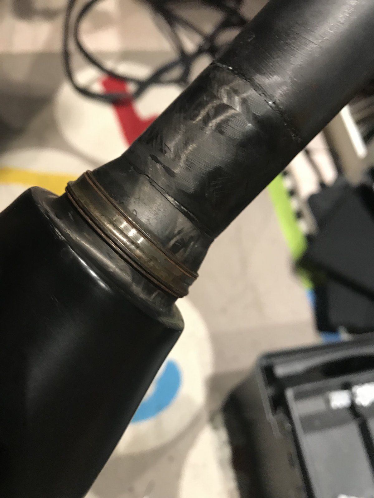

Die Lager an meinem 2017er Endurace CF sind auch total hinüber, das untere sitzt aber stramm auf der Gabel:
Es muss aber komplett ab oder soll da noch ein unterer Ring als Sitz verbleiben? Wenn ich die Bilder hier im Beitrag mit der schwarzen und roten Gabel sehe, bleibt ja nix auf dem Carbon oder?

Ich sehe auf dem Bild keinen solchen "integrierten" Konus bzw. eine Auflage für ein solches integriertes Lager.
Für mich persönlich sieht da aus, als ob der Gabelkonus und das Lager dort nicht richtig aufgepresst wurden. Das was da noch ist sieht für mich wie eine untere Lagerschale aus. --> aber ich bin ehrlich, ich bin eher bei den neuen Rädern daheim und nicht bei den älteren, musste erst vor kurzem erlernen was ein Gabelkonus ist und dass man den auf einer RR Gabel aufpressen muss - hatte ich zuvor noch nie.
Es meldet sich bestimmt noch jemand mit mehr Ahnung...
Ist nun ab. Ein befreundeter Händler hatte einen ausreichend großen Maulschlüssel um die Lagerschale abzuschlagen. Heute soll das neue Lager kommen, ich denke etwas fett bei der Montage auch an der Gabel kann nicht schaden, oder? Werde nun auf jeden Fall einmal im Jahr die Gabel rausnehmen, nochmal brauche ich den Ärger nicht.
