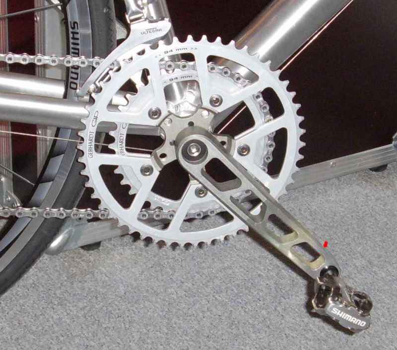

mir ist gestern eine Tretkurbel gerissen (auf dem Foto ungefähr 5cm von der Aufnahme für das Pedal --- rote Markierung).
Was meint Ihr, würde es sich lohnen das Ding zu schweissen bzw. nachzufräsen?
Die Kettenblätter sind neu und mit dem seltenen 94mm Lochkreis extra deswegen gekauft, Innenlager ebenso.
Bezahlbare und trotzdem relativ leichte Kurbeln in 5-Arm 94mm LK sind wohl so gut wie gar nicht mehr zu finden - falls Ihr da noch ein paar Ideen hättet; ich bin für jeden Vorschlag dankbar.
Gruß, Simon

Aus welchem Material ist denn die Kurbel?
Wenn´s keine allzu exotische Alu- oder sonstwas- Legierung ist, dann würde ich es erstmal mit Schweissen probieren...vom Fachmann natürlich ;)

schweissen probieren, aber vermutlich word das nicht halten auf dauer. wie sieht es denn auf der anderen seite aus? vermutlich ist einfach zu wenig material vorhanden, weil die kurbelarme ja schon kräftig ausgefräst sind!!

Die Kurbeln sind aus Aluminium, genaue Legierung kenne ich allerdings nicht.

welche Seite meinst Du denn, die linke Kurbel ist ohne Mängel, an der Rechten rurbel ist auch nur die Stelle bei der roten Markierung gerissen, also im Bild oben...die Unterseite sieht ok aus.

Tu es nicht!! Wenn eine Tretkurbel reisst, ist eh etwas damit nicht in Ordnung, Materialfehler, evtl. weitere Haarrisse, etc..
Dazu kommt, dass Alu-Schweißen sehr schwierig ist, mit der Folge weiterer Materialveränderung/-ermüdung im Bereich der Naht. Und wenn sie dann später ganz Ihren Dienst mit einem Bruch quitiert, tut sie dies nicht beim lockeren dahinradeln, sondern dann, wenn Du richtig reintrittst, sprich, nicht im Sattel sitzt.
Wenn Du Glück hast, ist dies am Berg und Du kippst um. Wenn Du etwas mehr Pech hast, ist dieses beim Antritt nach einer Linkskurve, dann fährst Du in den Graben. Wenn Du noch mehr Pech hast, bricht sie beim Antritt nach einer Rechtskurve und Du stürzt in den Gegenverkehr. Das größte Pech wäre wohl, wenn das Ganze beim Sprint passiert...
Obwohl, wenn Du richtig viel Glück, gepaart mit Fahrkönnen und Nervenstärke hast, prellst Du Dir nur die Männlichkeit gewaltig am Oberrohr und kommst mit ner Fußbremsung zum stehen...
Fazit: Pfoten weg von der Kurbel (+Gabel), so teuer die leider auch sind!

also die kosntruktion alleien udn dann noch repariert!! ich wär ehrlich gesagt auch etwas vorsichtig.

Die Kurbel ist doch eine Ansammlung von Sollbruchstellen, schmeiß sie bloß weg! Und die linke gleich mit.
Dass gefräste Kurbeln lediglich von 12 bis Mittag halten ist doch ein alter Hut. Schade um's Geld, ehrlich!

Nur gefräste und nicht geschmiedete Kurbeln sind gefährlich, ein Sportkollege hat im Wiegetritt die Tune Kurbel gebrochen und hat sich den Stumpf in die Wade gehauen! Finger weg von die Dinger.. :dope:

LK94mm nennt sich auch MTB Compact Lochkreis oder Microdrive. Es gibt entsprechende Kurbeln zu kaufen, z.b. von RaceFace, FRM, Tune, Roox, Middleburn (5-Arm Spider erhältlich) und sicher noch einigen mehr die mir grad nicht einfallen.
Zumindest einige dieser Marken bieten auch explizit 2-Fach Spider bzw. Kurbelversionen an. Von Cannondale (Coda) gabs auch mal eine 2-fach Kurbel mit LK94...
Der inzwischen verbreitete 4-Arm Lochkreis ist halt eine Shimano-Geschichte und deswegen Marktführend.
Dass die abgebildete Kurbel reparabel ist halte ich für sehr unwahrscheinlich. Erstens wird sie, wie gesagt, vermutlich als nächstes irgendwo anders reissen.
Zweitens ist es sehr wahrscheinlich, dass sie aus einer hochfesten, aber schlecht schweissbaren Alulegierung ist, z.b. 7075, denn solche werden bei Frästeilen gerne benutzt.
Außerdem müsste sie nach dem Schweissen neu getempert werden und alles, bis das soweit ist hast du ein vielfaches ihres Werts ausgegeben. Häng sie an die Wand.

Ich vermute ja auch dass die Kurbel früher oder später wieder reissen wird, Mist!
Dann wohl gleich ein neuer Compact-Satz.
