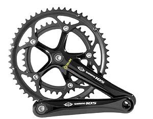

1. Ich habe einen Univega Rahmen. Ich weis die Bezeichnung nicht genau aber die Aufkleber sagen Race Via.
2. Ich muss das Innenlager sowieso wechseln7 wechseln lassen und da wollte ich auch noch die alte Tiagra Kurbel gleich mit wechseln.
3. Denke ich, dass die 105er Kurbel besseren Fahrkomfort bringt als die Tiagra. Ich lass mich gern berichtigen.
4. Sieht die 105er in schwarz einfach mal geil aus!!!
