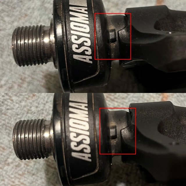

Ich versuche es hier noch mal - nachdem im Favero Assioma leider nichts kam...
Kann mir bitte mal einer sagen, ob dieser Spiel so zu tolerieren wäre?
Hintergrund:
Ich hatte von einem Vereinskollegen die Pedale gebraucht gekauft. Bereits umgebaut auf Xpedo MX-8 SPD.
Jetzt wollte ich die original Pedalkörper (ungefahren) montieren, an sich ja kein so großer Akt, aber ich krieg die Pedale nicht ohne Spiel eingestellt.
Ziehe ich die M6 Mutter fester, dann dreht die Pedal(en) nicht mehr.
Ich habe auch schon eine Unterlegscheibe zwischen dem äußerem 6/13 Lager und der M6 verbaut, gleiches Spiel???!
Viel mehr Ansatzpunkte gibt es ja nicht, oder?!

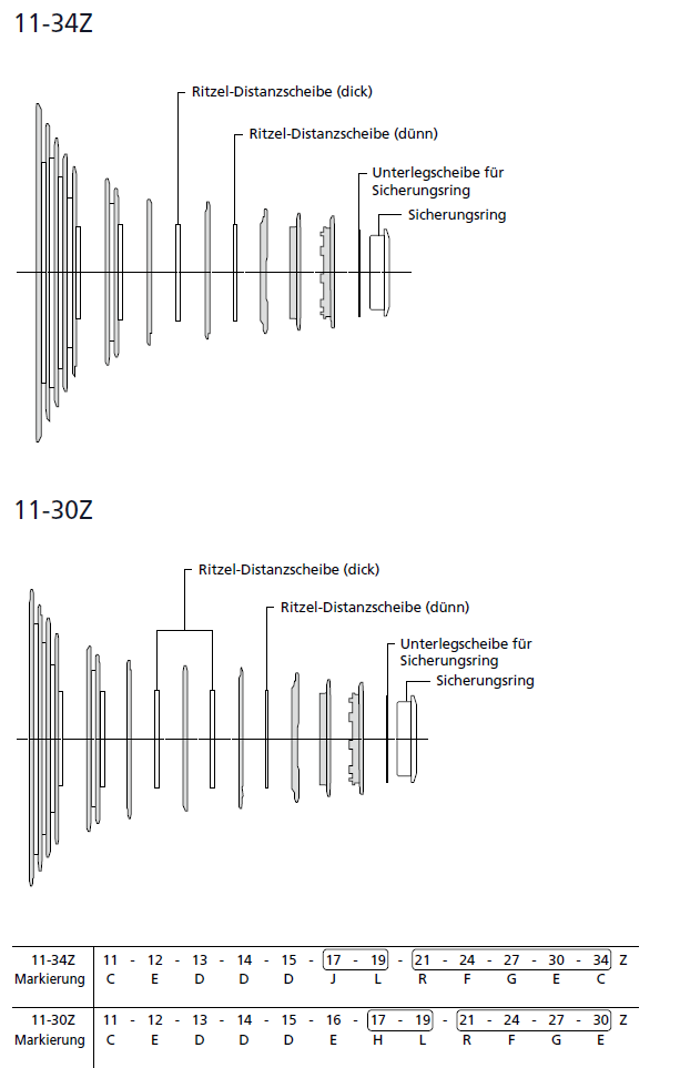

Hat schon mal wer probiert, eine 11-30 und eine 11-34 12fach Ultegra Kassette zu kombinieren?
34-21 (Paket) 17-19 (Paket) 16 15 13 12 11
Also das 14er von 11-34 weglasssen, dafür 16er von 11-30 dazu.
(Mir wäre es zwar lieber, das 13er oder 12er wegzulassen, aber das geht ja wegen der speziellen Form nicht)
Fahre teilweise umgebaute 28-11 DA Kassetten in 28-12.
Dafür brauche ich ein 12er Abschlussritzel und ein 13er vor-Abashlussritzel, sowie bei mir ein 16er. Das funktioniert sehr gut.
So würde ich es Dir auch empfehlen. Das 11er am Ende braucht man eh selten.
Zu Deinem Ansatz: ein zusätzliches Ritzel einfügen statt einem 2er Sprung ist gut möglich und schaltet sich Recht unauffällig.
In der Mitte ein Ritzel rausnehmen (das 14er bei Dir) könnte zu einem unschönen Schaltverhalten führen - habe das aber noch nie probiert. Falls Du es dennoch machen willst: nimm ein 15er Ritzel als Nachbarn, das für einen Ritzelsprung von 2 Zähnen vorbereitet ist, z.B. ein Ersatzritzel von den MTB Kassetten.
Bei 12-fach Shimano?
Wo bekommst Du das 12er als kleinstes und das 13er als 2. Ritzel her? Abgeschliffene 11-fach Ritzel?
Fände ich auch spannend;-)
Fahre fast immer 12/11–30, nur wenns in die Berge geht kommt eine 12/11–34 drauf. Und bei der fehlt mir im Flachen tatsächlich (auch) sehr oft das 16er…

Ne, natürlich 11-fach. Da hätte ich drauf hinweisen sollen.
Gibt es keine 12er Abschlussritzel für 12fach?
Hab noch keines gefunden.
Meine 11-fach Kassette ist auch modifiziert, da klappt da noch sehr gut, aber bei 12-fach sind die Möglichkeiten begrenzt bzw. (fast) nicht vorhanden.
