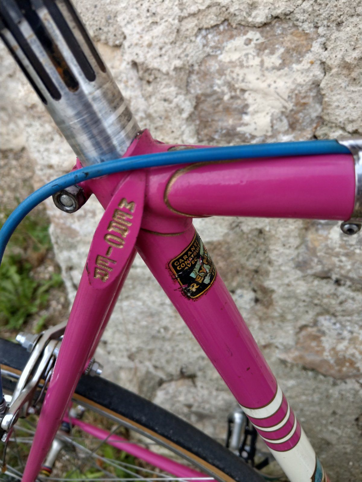

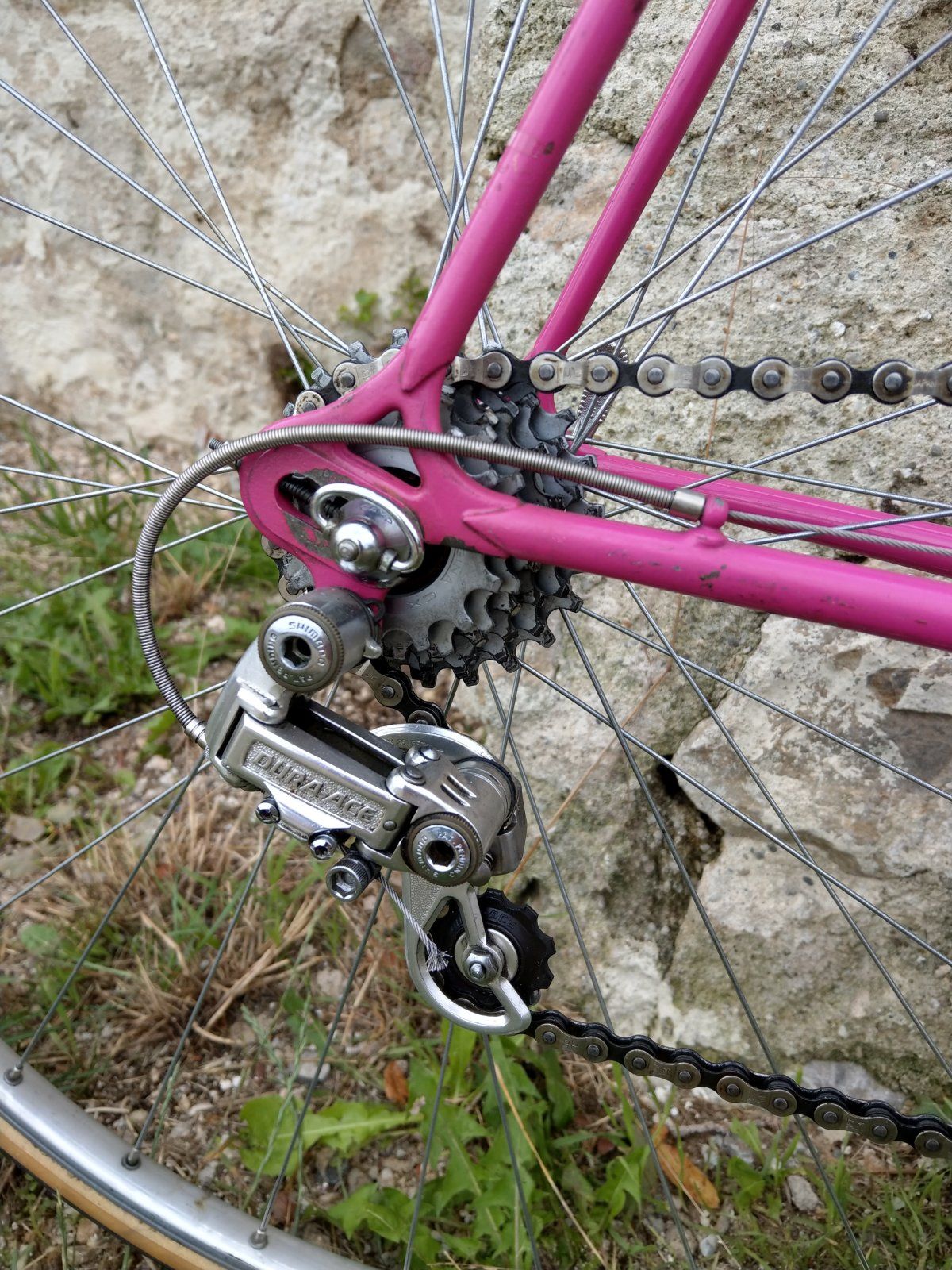

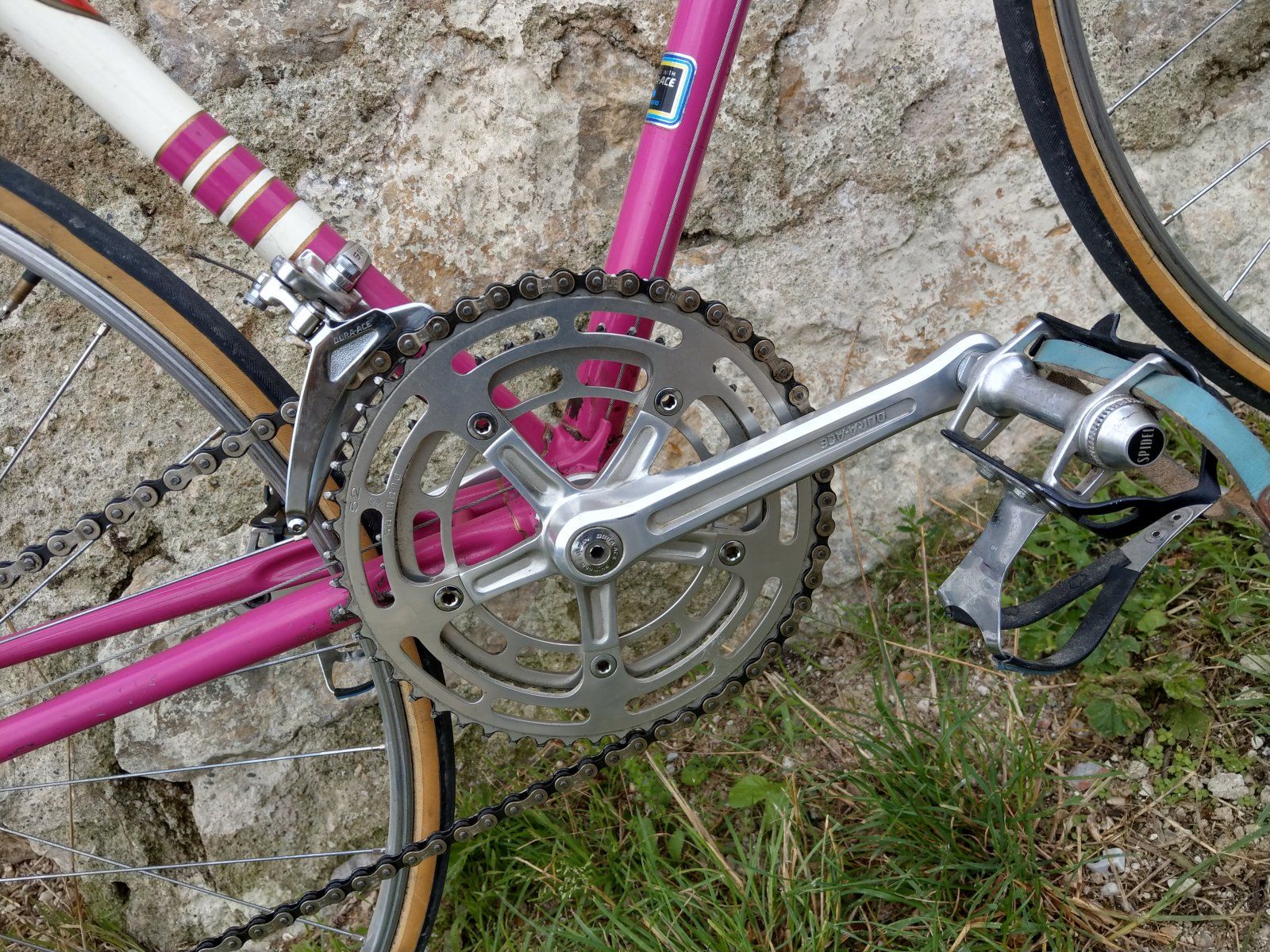

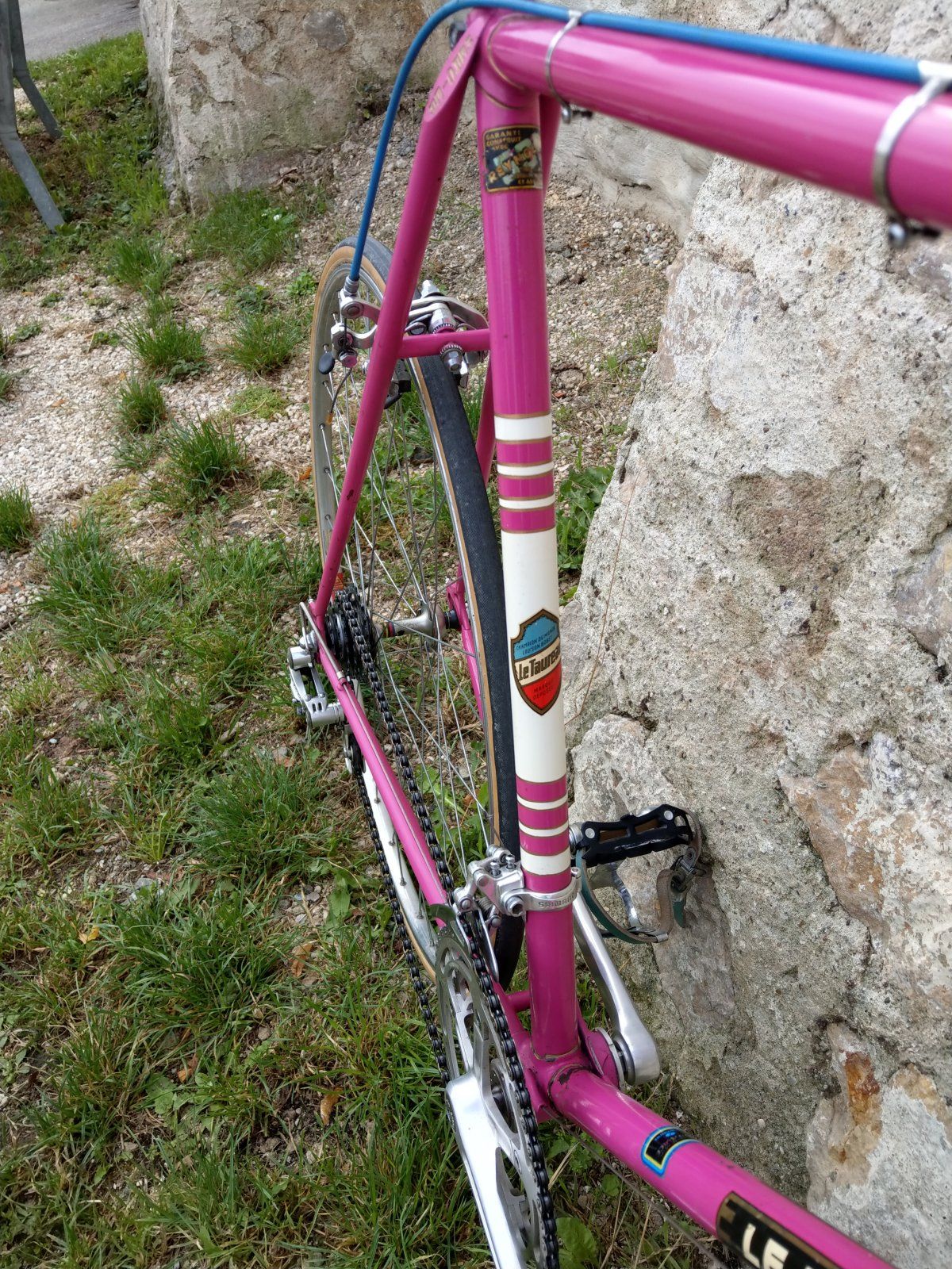

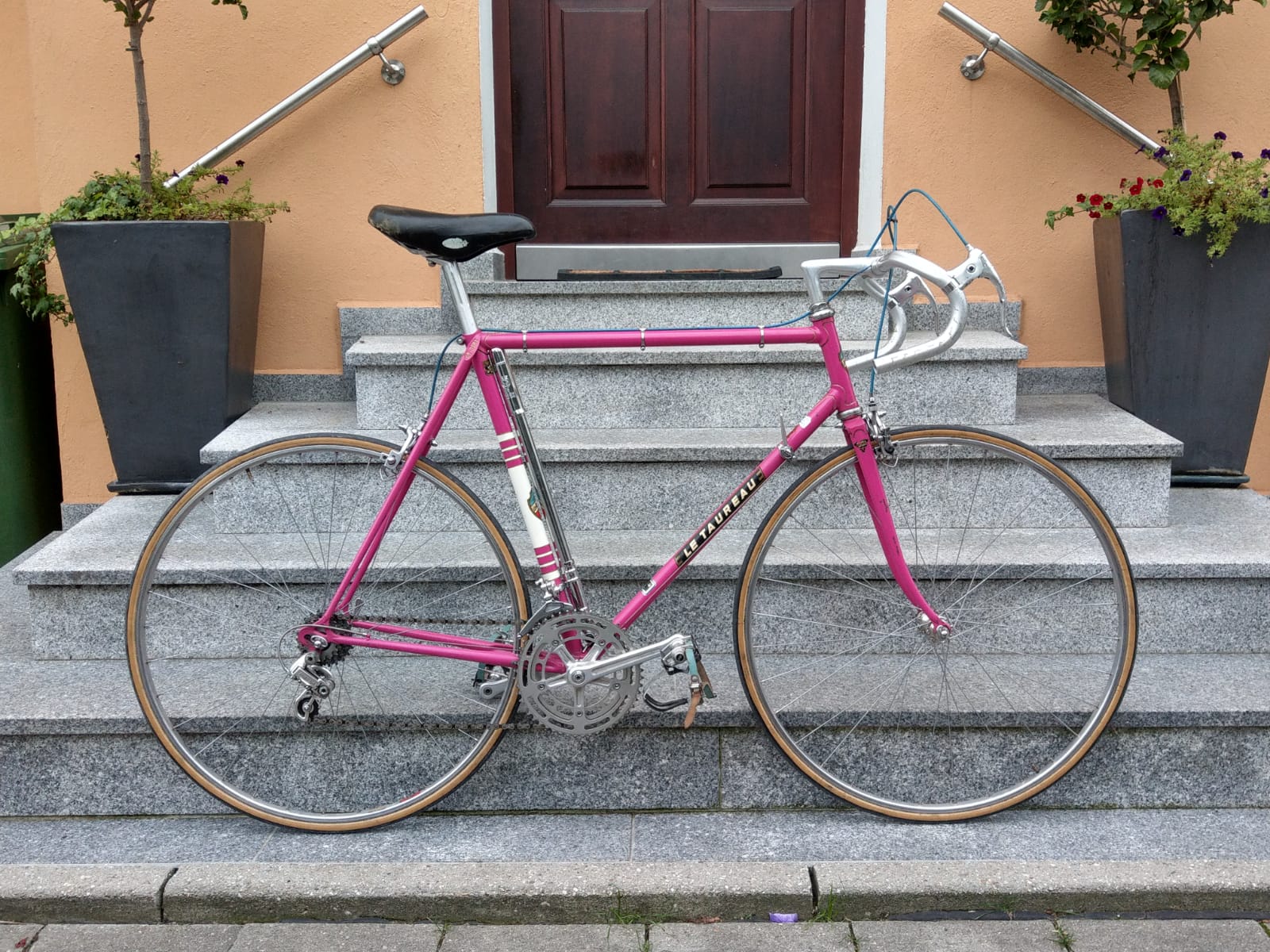

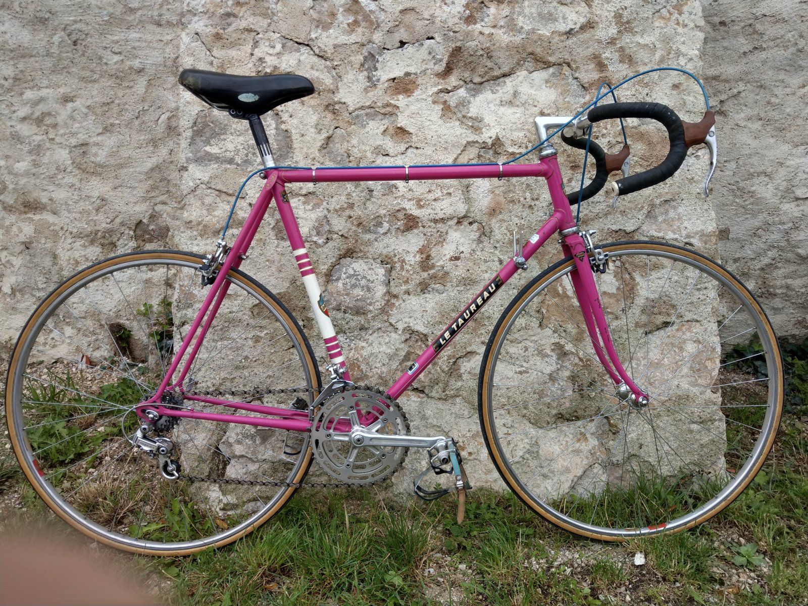

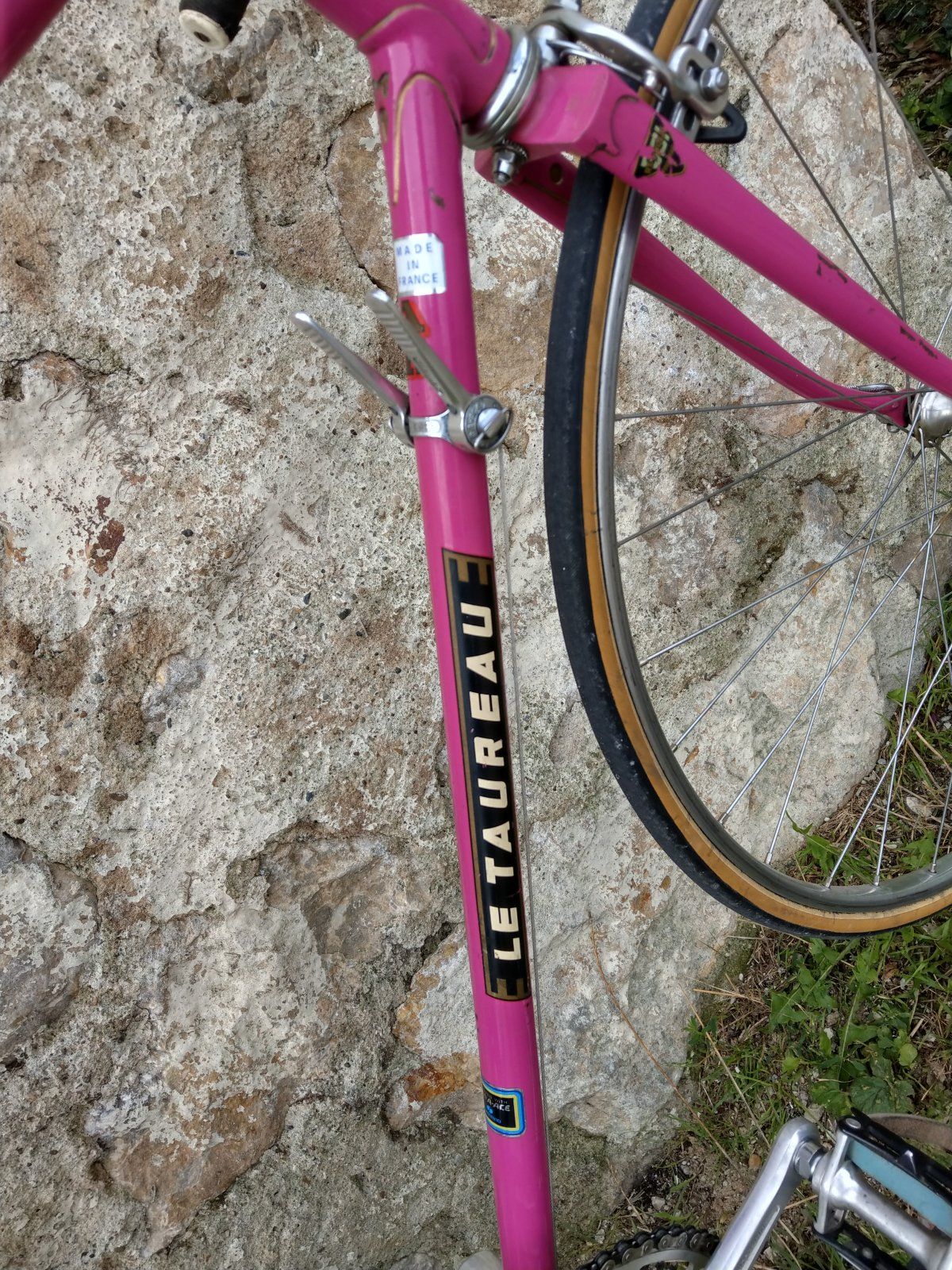

Lang war ich auf der suche nach einem hübschen Franzosen und endlich bin ich fündig geworden! Jetzt hätte ich aber gerne ein bisschen Hilfe was genau das so ist!
  • Le Taureau Rennrad, von Mercier gebaut aus 531er Reynolds mit Campa Ausfallenden, BSA Innenlager, 22,2 mm Vorbau
  • Ausrüstung größten Teils Dura Ace 7100, Innenlager OMAS, Bremshebel und Laufräder Campagnolo Record, Regina CX Kassette, Spidel Pedale

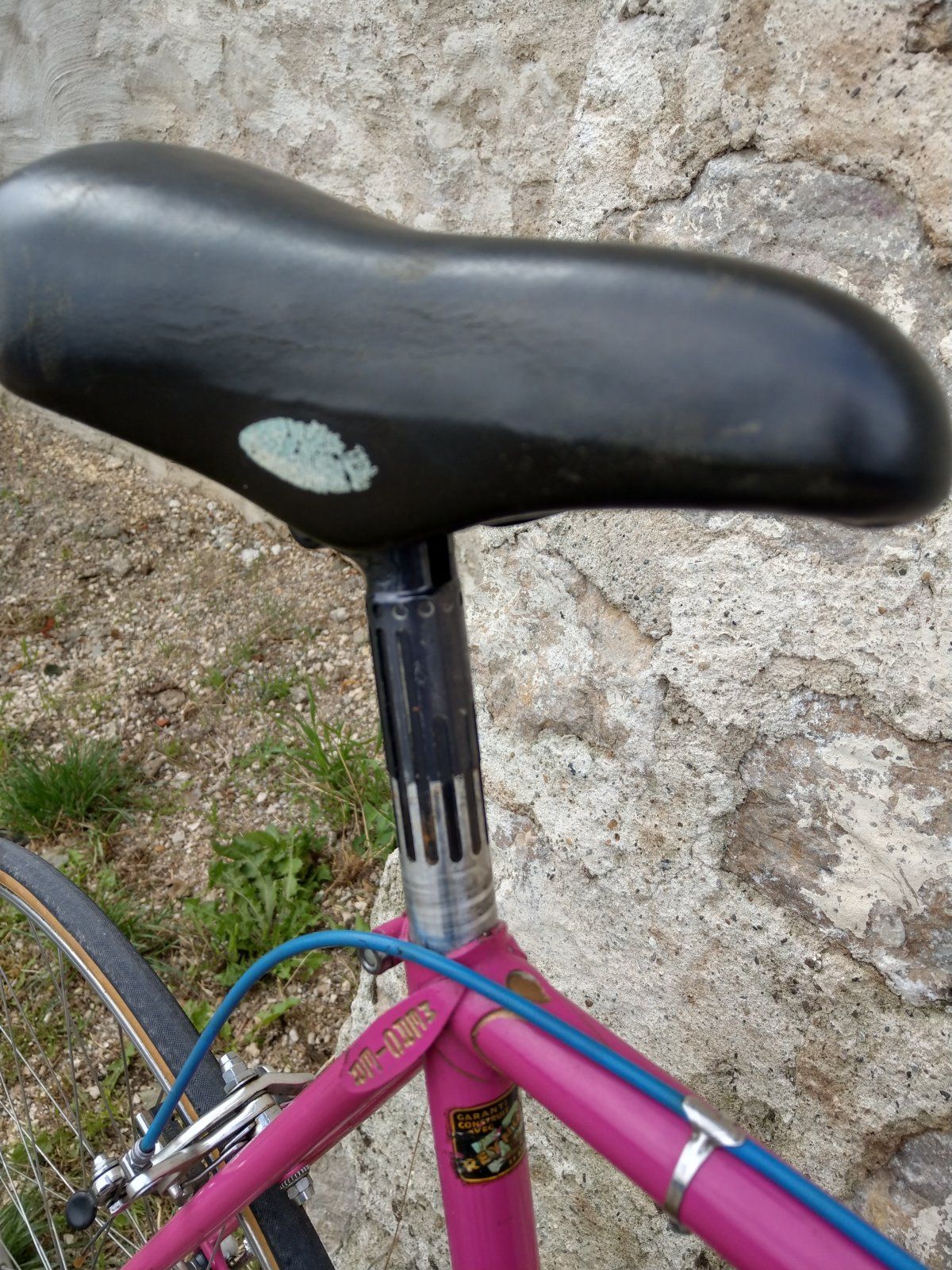

  • Abgedrehte (😰) SR Royal Sattelstütze von 27,2 auf 26,4
Wo müsste ich da eine Rahmennummer finden? Ich habe nur einge Zahlen entdecken können: Steuerrohrmuffe 73 = Gradzahl, BCM sehr schlecht unter dem Lack zu sehen, vermutlich der Muffenhersteller, 60 über dem unteren Steuersatzlager = vermutlich Rahmenhöhe
Ich schätze mal das gute Stück wurde Anfang der 80er gebaut aber genauer wäre natürlich schöner ;)
(der Finger muss so!)

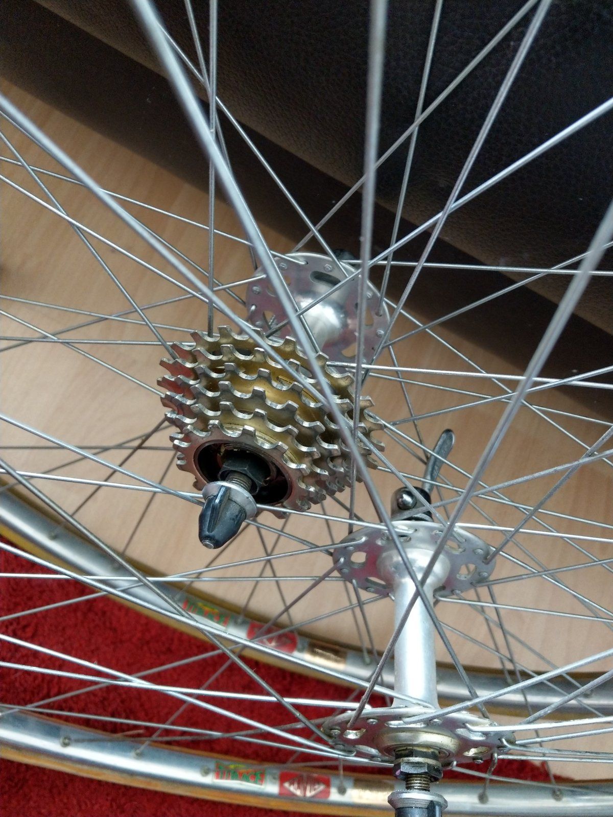

Im Paket dazu gabs noch einen zweiten Laufradsatz mit Normandy Naben und einem Dura Ace Kranz, vermutlich der original zum Rad gehörende!

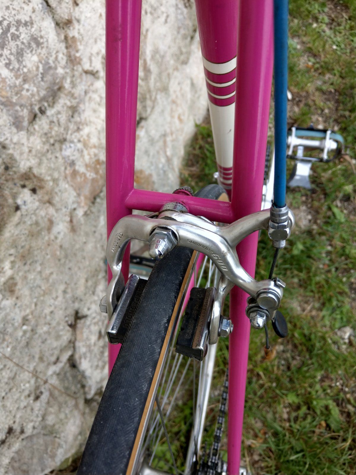

Was ich gerne machen würde: Bremshebel und Bremsen auch durch Dura Ace ersetzen, eventuell auch einen DA Laufradsatz für Clincher suchen, Schlauchis sind immer so ein Ding..^^
Züge und Hüllen neu (soll blau bleiben) und Lager fetten, etwas längeren Vorbau und breiterer Lenker - ferdisch

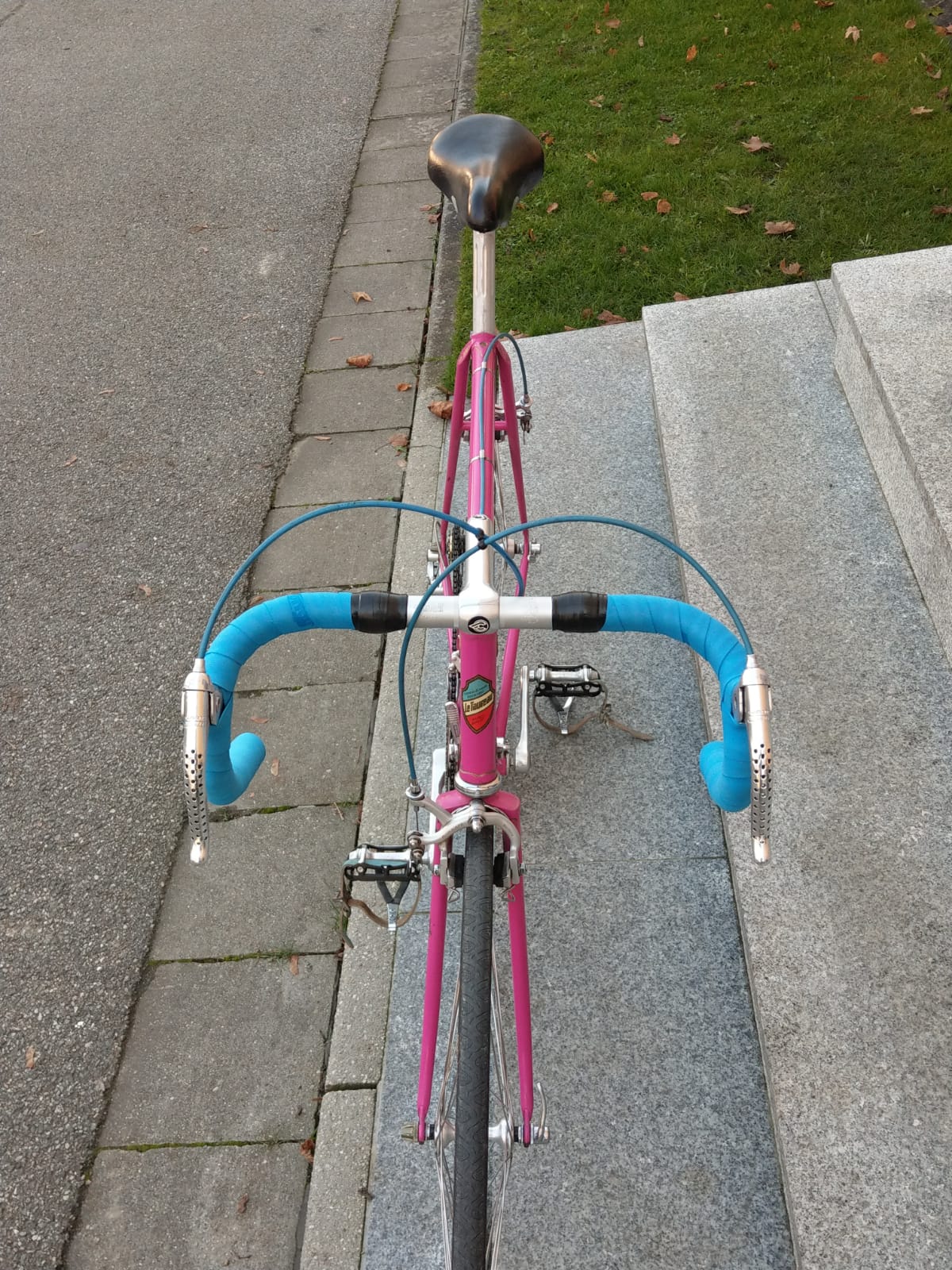

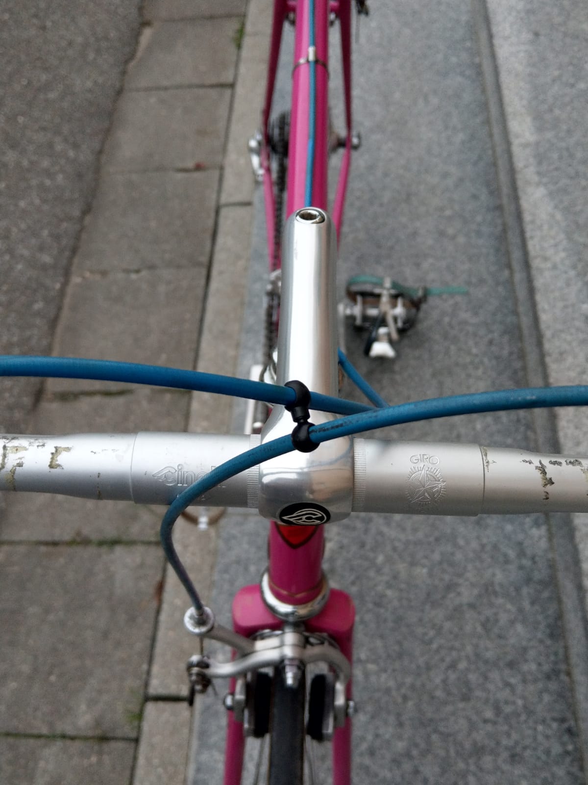

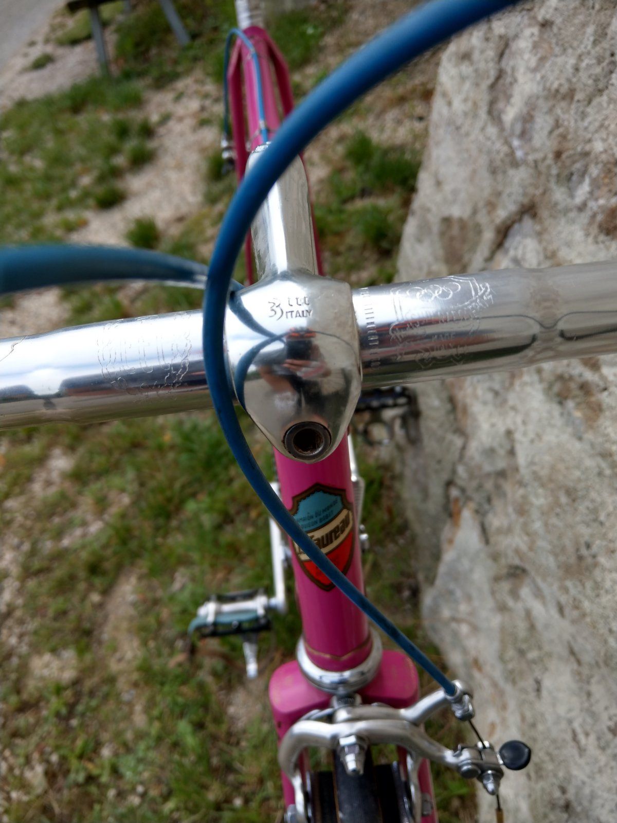

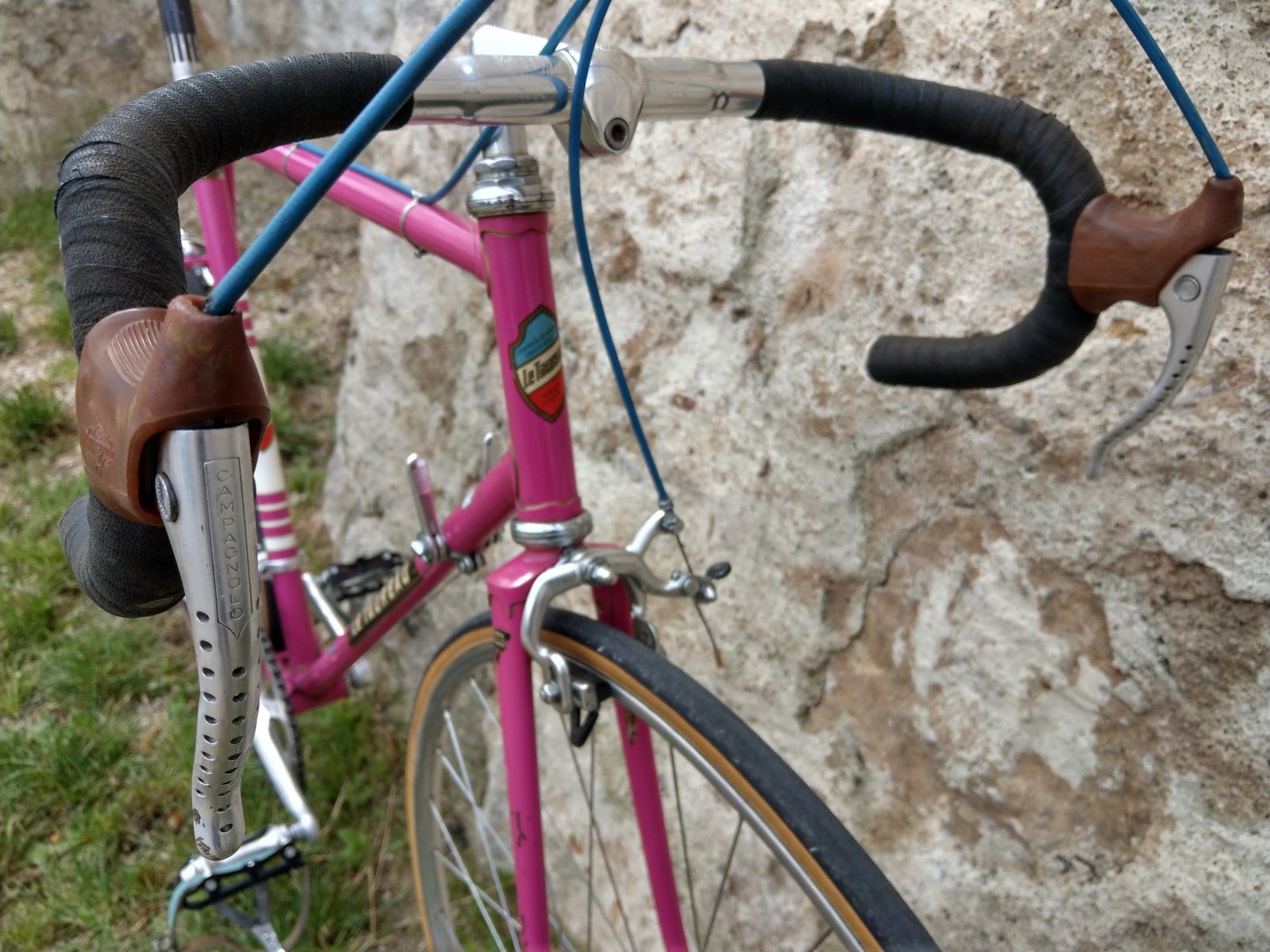

Und hat jemand einen Tipp was für ein Lenkerband ich nehmen könnte? Ich hab ein farblich passendes gefunden aber damit sieht aus wie das Michelin Männchen...
Muss so Penaten-Blau sein wie auf dem Le Taureau Schild / wie die Züge!
Das Cockpit die Sattelstütze und die Bremsen wurden schon getauscht. Als nächstes kommt der LRS dran.
Dann noch repro Hoods, Lenkerband und gut ist ;)

Tausch das Cockpit mal besser zurück. Das Rad ist aus Mitte der 70er. Definitiv vor 1977/78. ;)
Die aktuelle Cinelli-Kombi ist deutlich zu jung für das Rad.
Eine Rahmennummer wirst du bei dem Rad nicht finden. Das ist ein Mercier, gebaut und gelabeled für den Großhändler Stier - deshalb der Markenname „Le Taureau“. Mercier hatten die Rahmennummer seinerzeit auf der Steuerrohrplakette - aber da dieses hier das Le Taureau- Decal hat, gibt es keine Nummer.

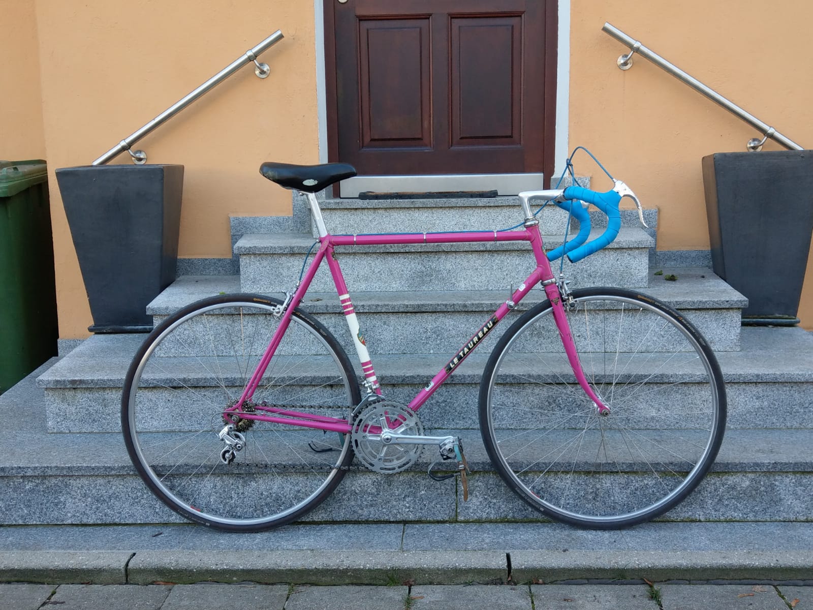

Kleines Update und erste Ausfahrt bei dem Traumhaften Wetter:
Sattel gefällt mir immer noch nicht so obwohl er ziemlich bequem ist. Lenker/Vorbau noch etwas länger testen. Hoods sind heute in der Post gekommen.
Das blau am Lenkerband dunkelt hoffentlich noch etwas nach, dann passts ziemlich gut!
Die GP Classic fahr ich erstmal noch durch, dann kommt was mit hellerer Flanke.
Fährt sich aber jetzt schon super!

Das Lenkerband is nur mal so als Test , oder ? :eek:

Schönes Rad hast du da und fährt sich super.
Wie du aber zu der Aussage kommst, das Lenkerband würde ziemlich gut passen, verstehe ich nicht........ ;)
Ich weiß nicht was ihr habt, farblich ist das doch sehr nah am Logo und den Zügen dran!
Was ähnliches in Textil hab ich noch nicht gefunden

Google doch einfach mal ein paar Merciers. Blau als Kontrastfarbe hat da sicher niemand gewählt. Das führt nämlich zu Augenkrebs und Migränen-Auren. Und bei der Wickeltechnik und dem Bandabschluss ist auch noch Luft nach oben.
und wenn es doch funky werden soll, dann vll mit Harlekinwrap (geht auch mit moderat modernem Band)
Das ist an meinem Kindertransporteurs-Sportrad und bereits 3 Jahre alt
Das ist ja das Ziel des blauen Lenkerbandes. Es ist ja en Le Taureau und nur halb ein Mercier!
Es darf sich meiner Meinung nach ruhig davon abheben!

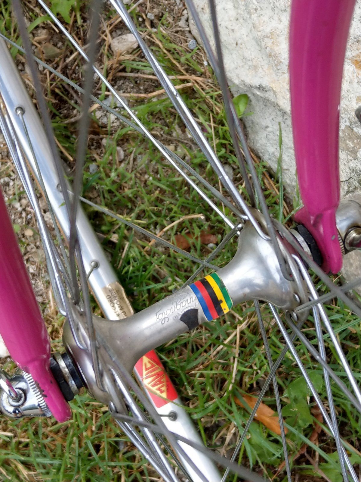

Meinungen zu den schwarzen Laufrädern? Zeitlich nicht ganz stimmig aber optisch find ichs OK? Der ursprüngliche LRS hat leider Problemchen..
Muss bis zum 30. September einwandfrei laufen :rolleyes:
